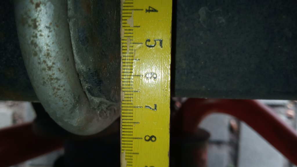

Kann ich mir kaum vorstellen. In der Ukraine wird gerade ein komplettes Set mit Achse angeboten. Wirf doch mal ein Blick auf die Bilder, ob der Anschluss an dem Achsrohr tatsächlich eine andere ist. An den GFK-Federn ist sicher nichts abzufeilen, dazu sollen doch die Briden getauscht werden. Einen kompletten Satz mit Federn, Briden und Lagerplatten sind dort gerade für 200 Euro zu haben. Ein Pole hat sein Angebot an Briden, Lagerplatten und Muttern in großformatigen Bildern eingestellt. Da kann man sich die Teile mal genauer ansehen, dazu die Bilder einfach in einem separaten Tab öffnen.der.harleyman hat geschrieben: 12 Apr 2024 18:46Wer GFK nachrüsten will, bräuchte also eine dazu passende Hinterachse, die es so wohl seeehr selten geben dürfte.
Bei einem Neuteilehändler werden die GFK-Feder mit ihren Maßen spezifiziert: Länge 156, Breite 10, Höhe 8cm. Ich weiß nur gerade nicht, wie breit die Stahlfedern sind.
Re: Blattfedern hinten und Dämpfer wechseln
Doch doch, die Ankerplatte auf der Achse ist breiter.
Die Stahlfedern haben doch eine Breite von Auge zu Auge, die GFK Feder wird in der Mitte breiter.
Und entsprechend Breiter sind auch die Brieden und damit das Lochbild auf der Achse.

Wenn es passen würde, hätte ich sie drin,
Wenn jemand eine GFK-Hinterfeder findet,
die 1:1 passt, kaufe ich sie sofort! Die MB-Feder
IST breiter!
@vanagaudi: ich wollte es erst auch nicht glauben.
Ist aber leider Fakt...
Nix 10cm...!

....diesen Beitrag habe ich ebenfalls gelesen. Auf den Foto ist zu sehen das die von MB angebotenen GFK Federn im Bereich der Achse breiter sind im Vergleich zu den Stahlfedern.

Die alte und die neue Feder ist von der Breite her identisch. Das hilft leider nicht weiter...
Und die Ducatofeder hat -soweit ich die aktuellen Angebote im Netz überschaue- leider nur
eine zu geringe Tragfähigkeit (2000kg/Achse). Das dürfte den meisten hier nicht reichen.
Aber dennoch zeigt die Form der Ducatofeder sehr gut, wie eine Feder zur Nachrüstung
aussehen könnte. Mittig die Breite der Stahlfeder und dafür mehr Materialstärke in der
Höhe. Jetzt kann man mal laut drüber grübeln, ob man die Feder bei ~7cm Breite noch
"unendlich" in der Höhe verstärken kann, ehe das zu einem massiven Brett wird oder andere
Materialprobleme ergibt.
