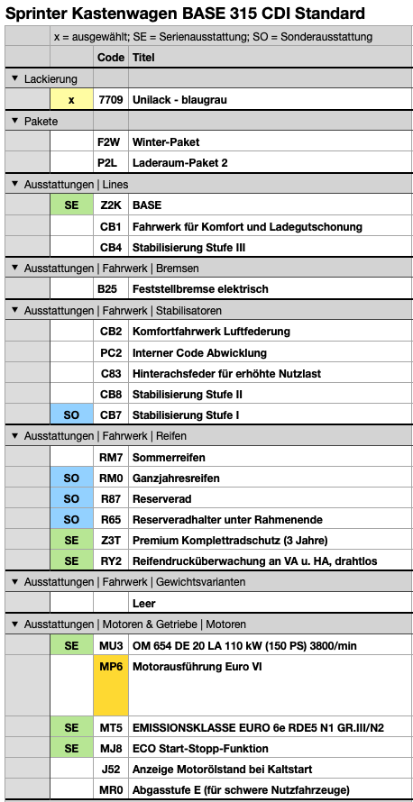

MP6 Motorausführung Euro VI
Ich hab es irgendwo (d.h. ich find's nicht mehr) gelesen, dass MP6 dafür ist, dass man das Fahrzeug als LKW-Ausführung umschreiben kann?!?! Und als LKW-Ausführung muss man u.a. Sonntag-Fahrverbot in D, nicht schneller als 100 km/h usw. berücksichtigen.

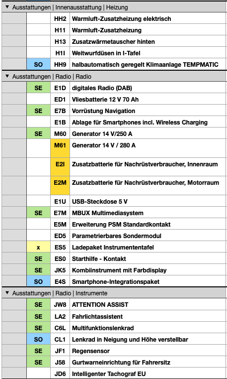

M61 Generator 14 V / 280 A
Elektrik :? Serie ist 250 A. Ich tendiere bei 250 A zu bleiben, da ich eher hoch effiziente Panels auf dem Dach haben werde/möchte.
E2I Zusatzbatterie für Nachrüstverbraucher, Innenraum
E2M Zusatzbatterie für Nachrüstverbraucher, Motorraum
Brauche ich nicht, wenn ich LoPos verwenden werde, oder?
MB -> Braucht man nicht unbedingt, es gibt nur sauberer Abgase
