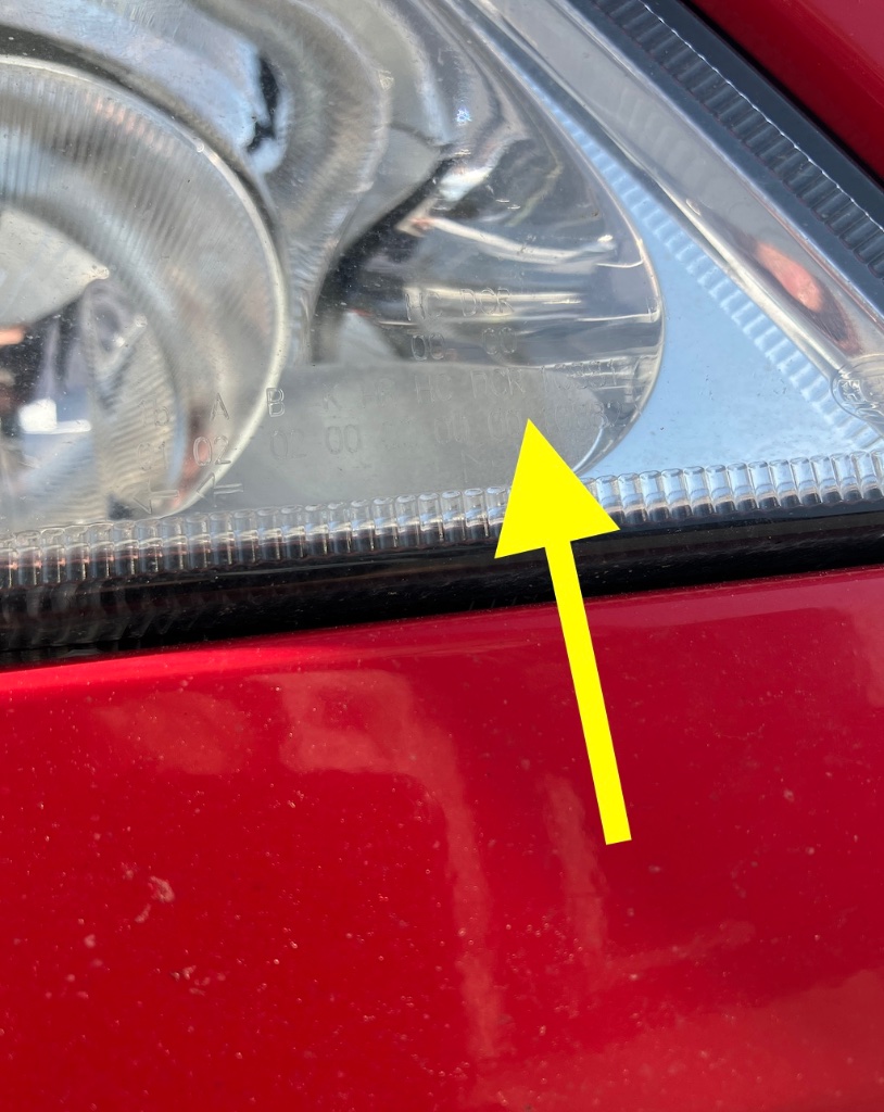

Mag gut sein, dass ich mich bei der Suche nach der Genehmigungsnummer besonders ungeschickt angestellt habe und diese einfach nicht lesbar gefunden habe.
Ich habe letztlich den Scheinwerfer fotografiert und mit vergrößern des Bildes brauchbar lesbar gemacht.
Hier eine bildliche Hilfestellung, wo diese beispielsweise am linken Scheinwerfer zu finden ist:
Und wie man sie mit der Vergrößerung des Bildes gut sichtbar macht: Im roten Kreis erkennt man die Kennzeichnung "E4" und links davon im roten Rechteck die "10881"
