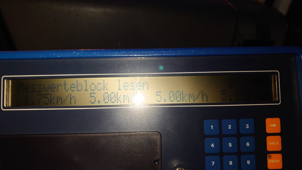

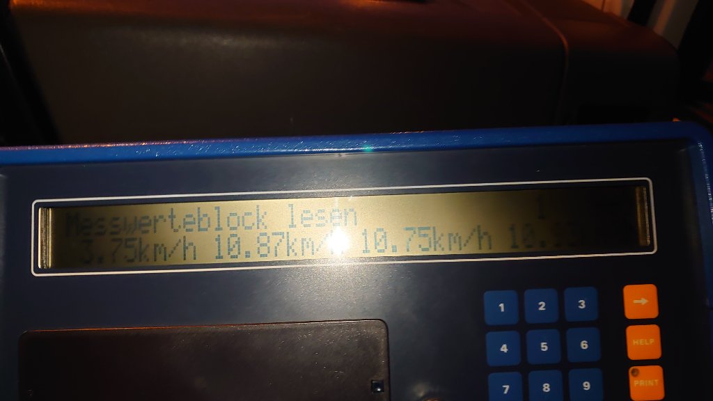

Bei mir die gleiche Problematik nach Achsrevision, habe jetzt den zweiten Austauschsensor (Febi) hinten links mit Lötverbindern eingebaut Sensorring gereinigt sieht auch ganz gut aus, alles entstaubt Sensor in verschiedenen Abständen gefahren. leider immer der selbe Fehler wieder aufgetaucht. Abd(glaub die heißt so, gelbe Lampe) und danach die rote ABS Lampe. Am Tester unplausiebles Signal Hl46. ABS Werteblock ausgelesen: siehe Fotos, Ein Sensor (hinten links, habs zum lokalisieren getrennt) funktioniert nicht richtig zeigt manchmal Geschwindigkeit an und bricht dann wieder zusammen bei sehr geringer Geschwindigkeit gar kein Signal.
Hab schon überlegt ein komplett neues Kabel bis zum ABS Steuerteil zu ziehen. Habt Ihr eine Idee.... Wie würdet Ihr weiter vorgehen?

Häng mal ein Amperemeter in Reihe zu dem Sensor und drehe das Rad von Hand. Dann bist du näher an der Technik und kannst besser beurteilen, was der Fehler sein könnte. Der Strom sollte im Takt der Zähne/Magnete von einem Wert auf einen anderen springen. Solle beides im mA-Bereich liegen.
Leitung wirst du vermutlich nicht erneuern müssen, eher alle Steckkontakte vom Steuergerät bis zum Anschluss an dem Sensor. Vor allem bei der Leitung am Sensor selbst habe ich oft den Verdacht auf einen Aderbruch. Da hilft dir auch das Amperemeter, wenn du an der Leitung schüttelst.

Die Leitungen u an den neuen Sensoren und die Sensoren hab ich schon getestet alles i.O.
Hab Lötverbinder zum Verbinden mit der Originalleitung genommen die sind Top. Gibt es mittendrin irgendwo Steckkontakte?
Dann werd ich mal ans ABS Steuergerät gehn und dort messen / reinschauen gibt es dazu Hinweise, ist es das unter der Batterie?
