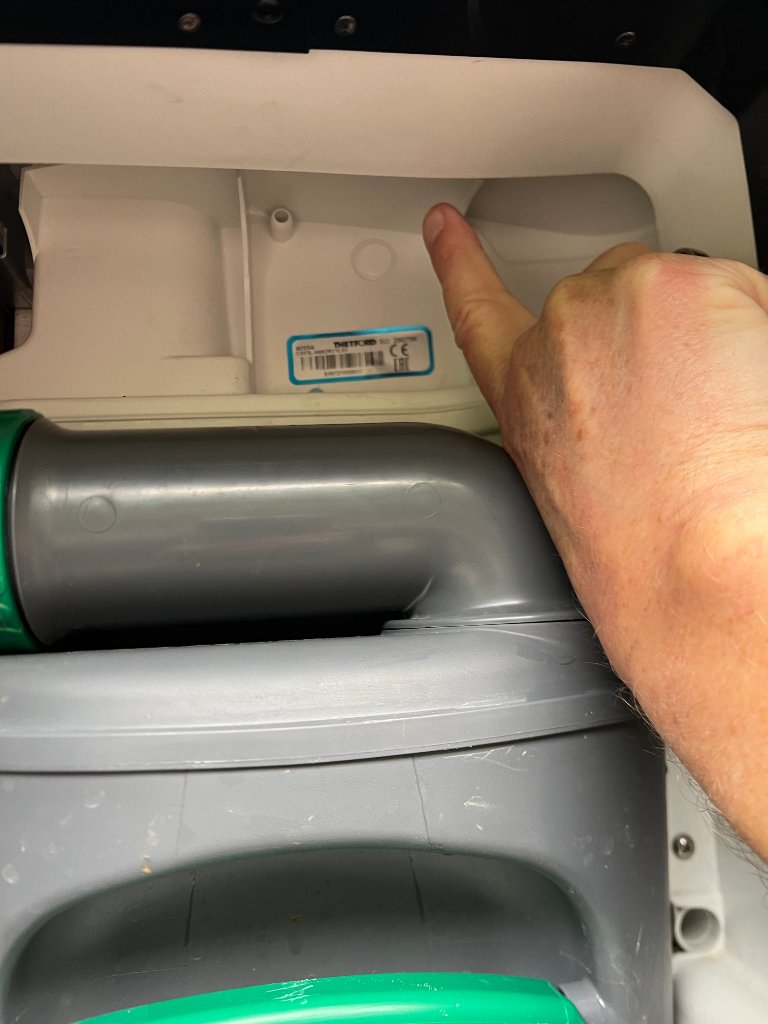

nach dem Winter haben wir heute das erste mal wieder die Dusche genutzt.
Katastophe:
Unter dem Sprinter tropft es raus. 2 Liter vielleicht die sich auch im Rahmen, soweit zu sehen, verteilt haben.
Mein Finger auf dem Bild zeigt wie weit ich den Ursprung des Wassers zurückverfolgen konnte.
Aus meiner Sicht ist es wohl unten am Übergang von der Zuleitung vom Wassertank zum Duschschlauch.
Nun die Frage:
Wie komme ich am besten an die Stelle dran? Kann jemand einen Tipp geben oder hatte vielleicht schon mal das gleiche Problem?
Hier kommt das Wasser raus
Hat jemand eine Idee warum das undicht geworden sein kann. Steht da im Winter noch Wasser? Aber das müsste sich ja im Zweifelsfall ausdehen und keine Leitung sprengen

Guten Morgen Joachim (wann auch immer Du das liest),
das ist recht einfach, wenn es der übliche defekt ist.
Ist nicht dramatisch bedeutet nur etwas Aufwand.
Die Wasseranschlüsse unter dem Waschbecken sind gesteckt und klippsen ein.
Wenn man nun zu fest am Wasserschlauch zieht (ohne zu fest definieren zu wollen), dann rutschen diese Steckverbindungen etwas raus bzw. sind leicht schräg im Loch drin - dann tröpfelt es erst und irgendwann wird es richtig undicht.
Ich hatte das letzten Sommer in Albanien stehend bei mir auch festgestellt.
Das Gute - mit einem Schraubendreher, etwas Geduld und Fingerspritzengefühl lässt sich das selbst easy reparieren.
Ich suche gleich mal meine Anleitung, die mal erstellt habe.
GRuß
René
More to come.

Alles wieder dicht!
Danke an René, hat sehr geholfen.
Dauer ca. 1,5 Stunden.
Die beiden Zuläufe, warm und kalt, sind gesteckt. Und der Austritt, also zum Brausenkopf ist auch gesteckt.
Mit einem "niedlichen" Gummiring.
Wenn nun Zug auf diesen Plastikstecker kommt, dann verbiegt es den, wird leicht schräg und an dem Ringle drückt es das Wasser vorbei.
Plastikstecker mit Gummiring
Hat jemand unter Umständen eine Teilenummer für diesen Stecker? Würde den auf Reise zukünftig mitnehmen wollen.
Oder gleich was Ordentliches einbauen. Vorschläge nehme ich gerne.
Und bei ordentlich sind wir mal wieder bei der gräßlichen Verarbeitung von Hymer. Die Isolierung liegt locker rum, aber nicht mehr an der Karosserie, die Kabel und Schläuche hängen auch so lala rum. Naja....
Joachim
