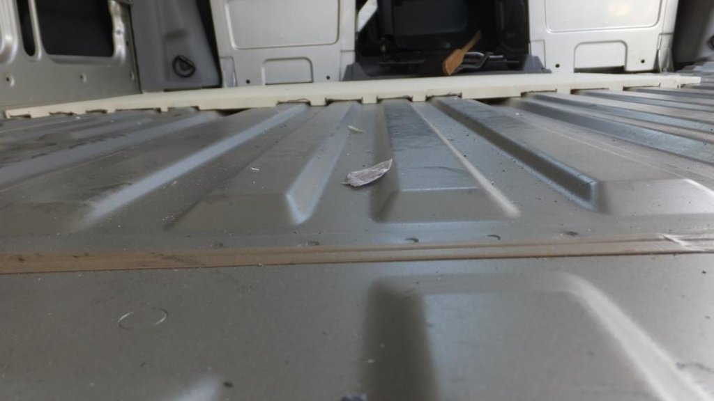

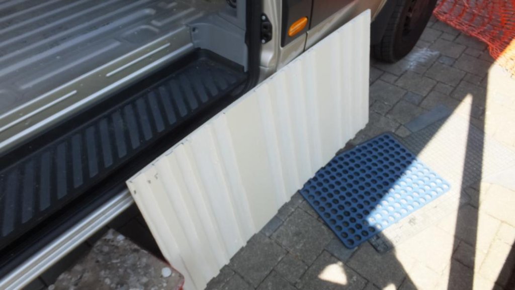

ich habe 2x20mm xps Platten montiert, die untere Lage gefräst zur Anpassung an die Sicken, die 2.Lage daraufgelegt, ich habe nichts geklebt.
Zu beginn hatte ich noch den original Boden drin ( 6,99 Sprinter 45kg!!!).
Der ist dann ganz schnell rausgeflogen und durch eine 4mm Siebdruckplatte ( Betonplan, oder asiatisches Sperrholz genannt) ersetzt worden 16kg!!.
Das einzige Problem waren an Anfang Geräusche wie auf einem alten Dielenboden, aber mit einem Flies zwischen XPS und Siebdruckplatte war Ruhe.
Das ganze hat sich bewährt den ich bin mit meinen 110kg schon ca. 3 Jahre ( 5x 6 Monate Reisen ) über den Boden gelaufen.
Und zur Sicherheit: Holzschrauben sind in einem Womo total deneben
Gruß Gonzo

Die Bodendämmung mit den xps-Platten hört sich interessant an. Wäre dies durchaus eine dauerhaft funktionierende Alternative beim Womoausbau zu den sonst immer gezeigten Lattenkonstruktionen und Armaflex-Auffüllungen?
Gruß Frank
Gruß Frank
515 4x4 Automatik, L3H2, Bj 7/2008
Re: Bodenaufbau unkonventionell
......wie weiter oben beschrieben zum Thema Kondenswasser Bildung und Taupunkt.
Der Taupunkt bzw. die dadurch entstehende Kondenswasserbildung:
Entweder Armaflex und das muß vollflächig verklebt werden dann ist der Taupunkt im Armaflex oder XPS Platten oben auf die Sicken kleben. Die dadurch entstehenden Hohlräume wirken wie eine Hinterlüftung sollte der Taupunkt einmal nicht in der XPS Platte sein.
Eine Variante wie gefräste und nur rein gelegte XPS Platte wird unweigerlich zu Feuchtigkeitsbildung zwischen Blech und XPS führen bei ungünstigen Temperaturschwankungen.
Den Tipp von Harleyman zum Thema KO- Schutz würde ich unbedingt beachten. Aber das ergibt sich von selbst. Wer jemals den original Boden mit den Airliner Schienen eines Sprinter der älter als 2 Jahre ist abgebaut hat wird feststellen das es unter den Aluprofilen rostet.
Ok, verstanden. Und eine Kombination aus beiden Lösungen? Die Sicken und Vertiefungen vollflächig mit Armaflex verkleben und die XPS-Platte oben auf die Sicken kleben?
Du meinst nicht Frrroschi, sondern Gonzo, oder?
Die Arbeit mit der gefrästen XPS Platten sieht aufwendig aus, trotzdem ist noch überall Luftraum.
Da würde ich eher die Sicken mit 19mm Armaflex, in Trapezform Streifen, auffüllen, nicht kleben.
Die XPS Platte drückt das Armaflex nachher überall an und man hat keine Lufträume mehr.
Um die Sicken voll auszufüllen.
Wo keine Luft, da kein Konsenswasser.
Wobei ich immernoch der Meinung bin dass eine Unterlattung mit Zwischenraum Dämmung in XPS unter der Bodenplatte aus Stabilitätsgründen die bessere Wahl wäre.
Oder mann macht es wirklich nur in XPS, dann aber richtig und mit CNC gefrästen Platten: https://camper-adapter.de/en/product/bo ... -sprinter/
Ob der Preis gerechtfertigt ist sei mal dahingestellt.
also Leute also Ihr habt in einem Kastenwagen sicherlich 100 Stellen die besch.......isoliert sind.
Geht doch einfach am Abend raus ( wenn es langsam Feucht wird ) und schaut euch den beheizten Kastenwagen an, wo sich die Feuchtigkeit haltet und wo es auf dem Blech trocken ist.
Da braucht es keine Wärmebildkamera, das sieht ein Blinder.
Denkt lieber über den Windschutzscheibenrahmen und den Hecktürrahmen nach.
Ich habe übrigens den kompletten Boden vor der Verlegung der XPS Platten mit Hohlraumkonservierung versiegelt.
Ich würde allerdings beim Ausbau heute einiges anders machen, zbs. die Innenverkleidung mit XPS Sandwichplatten, auch wegen Gewicht.
Aber wie ich immer zu sagen pflege: Ein Selbstgebauter ist nie fertig, es gibt immer Luft nach oben.
Gruß Gonzo
