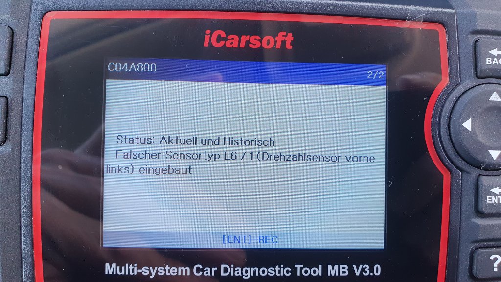

Gestern gingen bei unserem Bus die drei Warnlampen für ABS und ESP an.
Beim Auslesen mit Icarsoft kommt die Meldung das ein falscher Sensortyp verbaut sei.
Und der Sensor meldet im Stand eine Geschwindigkeit von über 65.000 km/h.
Ist eher einer der beiden Senosren defekt oder verschmutzt oder kann ein ein Kabelfehler sein?

Das Problem kenne ich leider. Da muss wohl ein neuer Sensor rein. Gibt es bei Ebay für wenig Geld: https://www.ebay.de/itm/196091018953
Beim Mercedes Händler kostet das kleine Stück Kabel mit Sensor unglaubliche 192 €!
Kann man leicht selber ersetzen.

Entschuldigung, der Ebay-Link gilt für die Allrad-Version. Da gibt es offenbar Unterschiede.

Zaack hat geschrieben: 16 Jun 2024 13:20Ist eher einer der beiden Senosren defekt oder verschmutzt oder kann ein ein Kabelfehler sein?
Vermutlich handelt es sich um ein Sensor- oder Kabelfehler. Bei einem stehenden Rad und einer Geschwindigkeitsanzeige von 65Tkm/h kann der Inkrementalring aus Ursache ausgeschlossen werden. Teilenummern zu den Sensoren findest du in dem Thema Ausfall ABS ESP.
