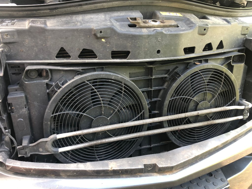

Ich muss mal diesen alten Faden verlängern:
) und dabei hab ich mir auch gleich die Entlüftungen des Hinterachsdifferentials und des VTGs angesehen. Sind beide serienmässig durch die kurzen Schläuche auf 62 bzw. 65 cm Höhe gelegt.
Das Entlüftungsloch des Gaskastens liegt auf 65 cm.
Ich plane ja nicht nach Island zu fahren (zumindest nicht 2024 und 2025) und bis auf die beiden Wasserdurchfahrten auf Sardinien wo die eine vielleicht 35/40 cm Tiefe hatte, stand und steht auch nichts dergleichen an.
Aber wegen den heftigen Unwettern in Bayern der letzten Zeit und weil ich gerade Zeit habe, will ich die Schläuche verlängern und höherlegen.
Aber ich finde diese verdammte Entlüftung auf dem Getriebe nicht. Da man ja nur von unten rankommen wird (denke ich zumindest), hab ich unzählige Fotos gemacht und mit den Händen versucht alles abzutasten wo ich nicht hinsehen kann, aber nichts gefunden und auch keinen Schlauch entdeckt der irgendwo rausgeht.
Gibt es da irgendwo im Netz ein Foto wo ich den ungefähr suchen muss bzw. es reicht mir ja zu wissen wo der Serienschlauch endet. Wer weiss wo das ist?
Und gleich noch ne Frage:
die Batteriekastenunterseite liegt auf eine Höhe von ca. 57 cm und hat an der Unterseite Löcher. Ich will die Batterie nun nicht extra ausbauen, darum die Frage: sind diese Löcher durchgehend nach innen zur Batterie oder nur in der äusseren Schale?
Und zu guter Letzt:
die Lüfterunterkanten: liegen auf einer Höhe von ca. 74 cm, also eine Wassertiefe die ich absolut nicht plane zu durchqueren, aber Interessehalber: wie könnte man die Lüfter abschalten in so einem Fall (da es bestimmt was elektronisches ist, werde ich davon eh die Finger lassen
Dankeschön und einen schönen Sommerabend
ciao
Luc

Ausnahmeweise mal nicht elektronisch, jedenfalls nicht in der Außenbeschaltung. Die beiden Lüfter werden per Relais Zusatzlüfter K9 zugeschaltet. Eigentlich stecken in K9, je nach Baujahr, zwei oder drei Einzelrelais drin. Die Relais werden von dem Steuer- und Bediengerät Klimaanlage angesteuert. Da gibt es einen vierpoligen Verbindungsstecker X64/13 mit rt und br, je 10mm², und zwei 0,75mm² blvi und blws. Die dünnen Adern steuern die Relais an.OM18 hat geschrieben: 19 Jun 2024 21:13Und zu guter Letzt:
liegen auf einer Höhe von ca. 74 cm, also eine Wassertiefe die ich absolut nicht plane zu durchqueren, aber Interessehalber: wie könnte man die Lüfter abschalten in so einem Fall (da es bestimmt was elektronisches ist, werde ich davon eh die Finger lassen)
Das Relais K9 wird auf dem Zusatzlüftermodul sitzen. Um das bei Wasserdurchfahrt sicher abzuschalten, sollte die rote 10mm² Leitung an Sicherung F59.2 (80A) abgeschaltet werden.
