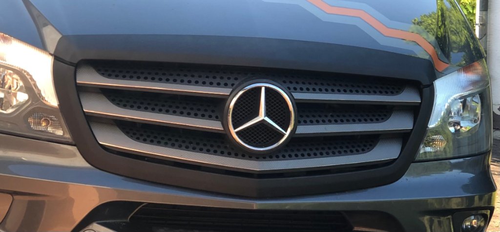

Nun, ich hatte mir in einer dieser wirren Momente vorgenommen einen Panamerica-Grill an den Sprinter zu bauen.OM18 hat geschrieben: 16 Jun 2024 13:26 ...
Was war der Grund (ausser der, Dinge gut zu machen), dass du dir extra diesen professionellen Rahmen gebaut hast und nicht das Gitter am Grill befestigt hast?
Ich hatte seinerzeit (vor Beginn des schrecklichen Krieges) Kontakt zum Hersteller in Russland aufgenommen. Leider
kam damals kein Kauf zu Stande. Die Chinesen hatten Ihren Nachbau damals noch nicht im Portfolio. Also einen alten
Kühlergrill bis auf den Rahmen zersägt und dann ging es los. Diverse Meter Aluprofil und unzählige Stunden Arbeit
später war er dann endlich fertig und gefällt mir immer noch gut. Ich hatte dabei ein grobmaschiges Gitter, das häufig
in der Tuningszene Verwendung findet in den neuen Grill integriert. Optisch sehr gefällig, aber viel zu grob...
Dann fiel bei ausgebautem Kühlergrill mein Blick auf die freien Befestigungspunkte neben dem Kühler. Die Idee war
damit geboren. Bei meiner Suche nach feinmaschigem Gitter aus VA fand ich per Zufall dieses Nagernetz, das gegen
Mäuse und Ratten helfen soll. Es wird gleich mit Rahmen vertrieben. Das hat mir die Montage sehr erleichtert, auch
ganz ohne zerstochene Finger, weil alles vorab in den Rahmen aus Alu quasi eingeclipst wird. Erst später habe ich
den Rahmen mit dem aufgespannten Netz relativ easy am Fahrzeug montiert. Die Vorbereitung lief bis dahin ganz
entspannt im Keller. So hatte es bei mir gut funktioniert. Bei Fahrzeugen mit elektrischem Lüfter vor dem Kühler
muss man natürlich andere Wege gehen.
Ansonsten wurde das Panamerica-Projekt eine dieser schier nicht enden wollenden Aufgaben. Eigentlich zunächst
in der Theorie ganz einfach, wurde es in der Umsetzung wegen der Anpassung der senkrecht verlaufenden Stäbe
ein nicht mehr rational zu erklärendes Unterfangen. Jeder Stab wurde sowohl in der Höhe, in der Breite, der Tiefe
und auf gleichen Abstand zum Nachbarstab millimetergenau ausgerichtet. Das hat unzählige Stunden Arbeit erfordert.

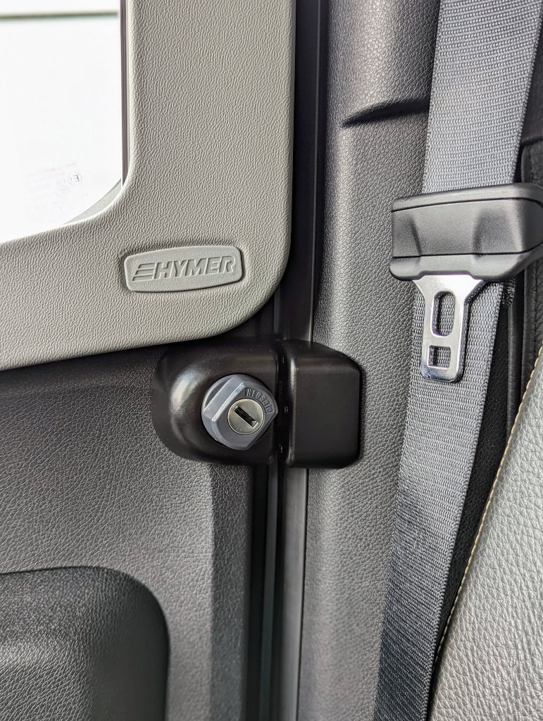

ich habe heute die passive Sicherheit im @hel.mo.bil erhöht indem ich HEOsafe Riegelschlösser eingebaut habe.
Grüße,
Jan

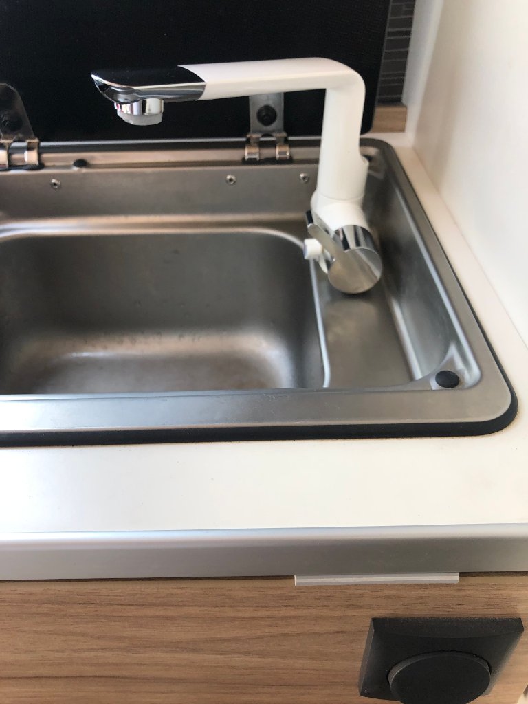

Heute mal den neuen Wasserhahn eingebaut, dazu die Bohrung etwas nach vorne verlegt.
So schalte ich die Pumpe ab und der Restdruck des Wassers läuft aus dem Hahn ab und dann dreh ich erst den Hahn zu. Den mir gefällt es nicht, dass beim Zurückdrehen des Hahns die Pumpe abschaltet und gleichzeitg der Hahn schliesst.
Denn den letzten Hahn (dreimal so teuer und mit Keramikscheiben) hat das m.E. den Garaus gemacht, erst den Mikroschalter unter Wasser gesetzt und dann auch noch undicht geworden und in die Schubladen getropft.

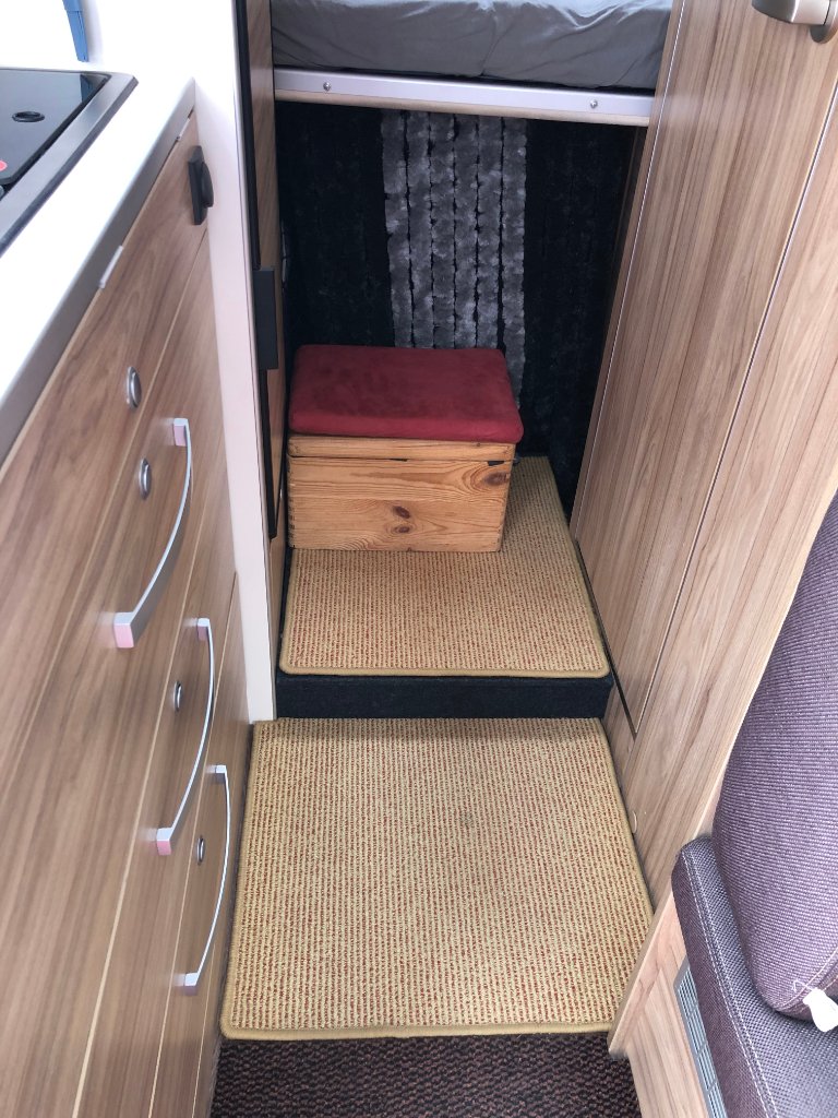

Und meinen "Weinkeller" fertiggebaut: Der Ein- und Ausstieg aus dem Bett ist nun einfacher, hab mir oft Sachen wie Hocker oder Stufen angesehen, aber nichts hat mir wirklich gefallen oder die Bad- und Kühlschranktür behindert.
So nun einfach eine kleine Erhöhung mit Klappen hinten und vorne und meine alte Wein/Kleinkramkiste kann weiter benutzt werden.
Und nebenbei passen 4 Flachen Wein und einige Schuhe rein
