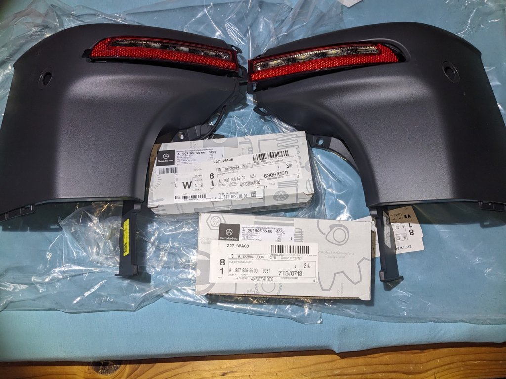

Hi Jan, wenn ich es am Fahrzeug hab poste ich Bilder.Guy Incognito hat geschrieben: 12 Jun 2024 13:52 Jedoch ist das ganze nicht Konform mit der Zulassung des Fahrzeugs. Und genau hier kommen die neuen Leuchten ins Spiel.
Mich würde wirklich interessieren wie du die Umrüstung gemacht und was das ganze gekostet hat.
Möchtest du hier vielleicht nochmal die Nummern der Leuchten und der Ecken inkl. deren Kosten teilen?
Jan
Ich hab die beiden Ecken und die beiden Leuchten gekauft
Das ganze werde ich im Zuge bzw. nach der Konservierung montieren, da hierfür eh alles rundum abgebaut wird.
Rückfahrleuchten
A907 906 55 00 - 9051 Preis 47,80 netto
A907 906 56 00 - 9051 Preis 47,80 netto
Stossfänger Ecken
A907 880 63 02 - 9K83 Preis 206,80 netto
A907 880 64 02 - 9K83 Preis 206,80 netto

Re: Rückfahrleuchten in den Stoßfängerecken
Ich werde meine Umrüstung in der Bucht verkaufen, da ich mein Fahrzeug kurzfristig verkauft hab.
Was kann man dafür real verlangen?
Die Sachen sind neu und orginalverpackt.
Rückfahrleuchten
Stossfänger Ecken
Rückfahrleuchten
Stossfänger Ecken
