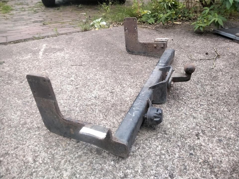

Hallihallo, ich habe eine Anhängerkupplung liegen, die damals für "Sprinter LT" gekauft worden ist. Sie passt aber nicht auf unseren Sprinter. Gibt es im Forum jemand, der zuordnen kann, zu welcher Baureihe das passt?
Wir vermuten, das Ding kam aus einer Pritsche oder was mit anderem Radstand als unserer (unserer ist 6.59 lang, 2.53 hoch).
Ich habe versucht, auf einschlägigen Websites die Fotos zu vergleichen, aber da wird man wahnsinnig. Es gibt so irre viele Möglichkeiten.
Wenn jemand helfen kann.... ich wär so dankbar! Liebe Grüße Birgit
unbekannte Anhängerkupplung von Sprinter

Sieht für mich wie eine AHK für BR 906 L2 aus...
Vielleicht mal über die Zulassungsnummer suchen?

Für mich sieht das nach einer AHK für einen Kastenwagen mit kurzem Radstand (3050mm) für einen 901 (bis max.905) aus.
Aber auch nur so'n Gefühl.
Volker
Volker

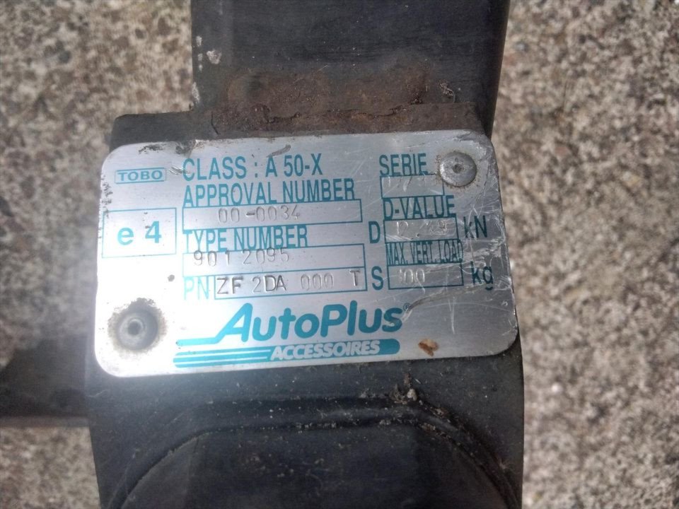

Die Typnummer fängt mit 901... an. Das könnte ein Hinweis sein.
Gruß Reinhard
Gruß Reinhard

Ahhh, da wär ich vorsichtig, auch wenn es naheliegend ist.Kobold hat geschrieben: 26 Jun 2024 14:07 Die Typnummer fängt mit 901... an. Das könnte ein Hinweis sein.
Gruß Reinhard

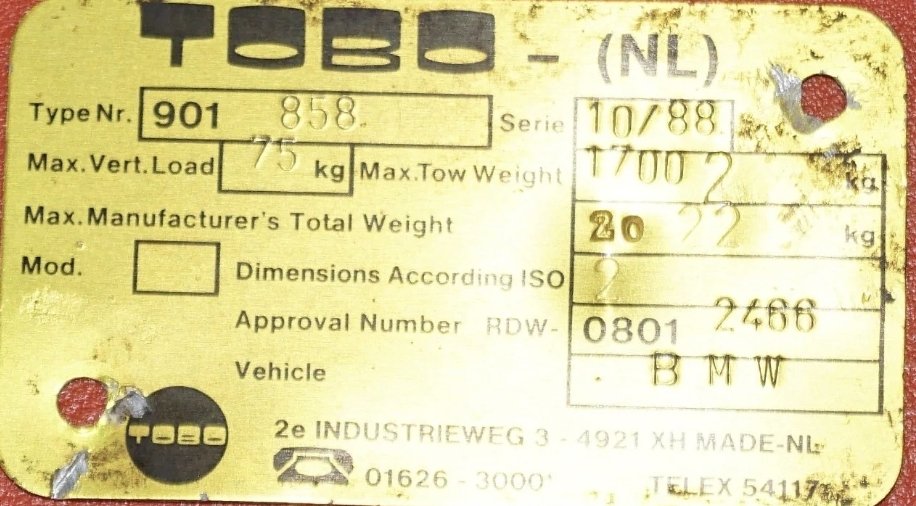

Bei der TOBO AHK gibt es den Typ 901 auch für andere Automarken.
Netzfund:

...hab hier ein Dokument zur gezeigten Kupplung gefunden:
Hersteller: Bosal - Niederlande
Im verlinkten Zertifikat für den 1996er VW LT ausgewiesen...also auch passend für den Sprinter 1
Ob Pritsche oder Kastenaufbau geht daraus nicht hervor...die Ausführungen könnten aber durchaus voneinander abweichen.
https://webcdn.intercars.eu/files/tcd/6102/ec0034.pdf
...hier noch eine Liste mit der Zuordnung "Sprinter ab '95" = 091-2095
https://forum.karawaning.pl/application ... p?id=77030
Gruß, Uwe.
Gruß, Uwe.
