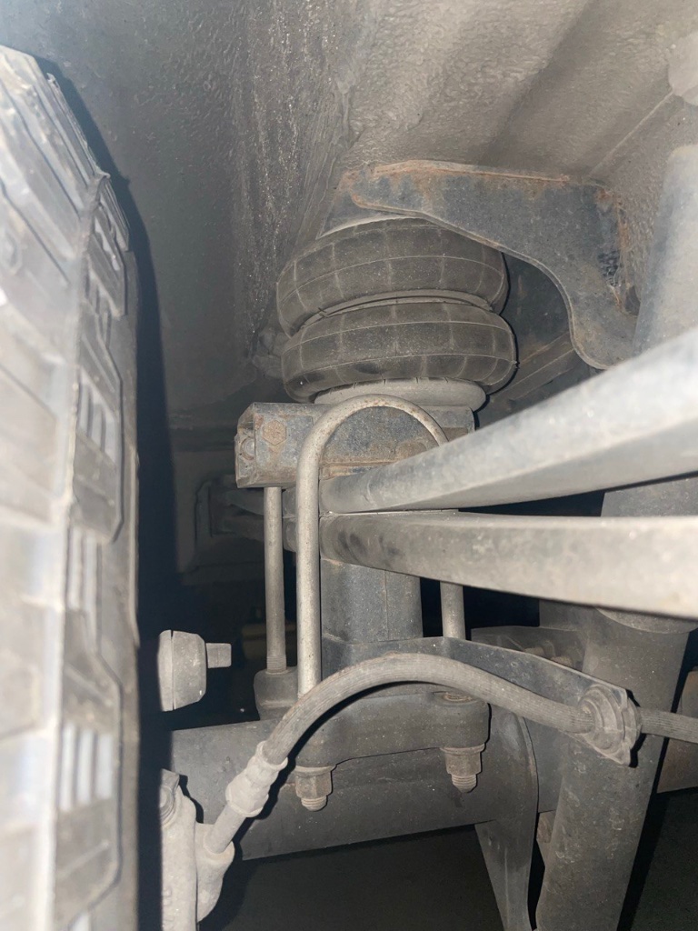

Fletscher
Beiträge: 21
Registriert: 05 Aug 2022 07:31
Re: Roadmaster Fahrwerk verbaut und jetzt zusätzlich mit Luftfederung Vb Semi Air ?
#58
Beitrag von Fletscher »
ich habe gerade ein Foto gemacht, wie man sieht sind 2 Blätter verbaut und ich habe von Linnepe ein pass genaues Luftfahrwerk verbaut.
Das Fahrverhalten ist um Welten besser geworden.
Man kann sich zum schlafen auch schön ausrichten.
Ich kann das nur empfehlen.
Gruß aus dem Bergischen Land
Eisbär
Beiträge: 1111
#59
Beitrag von Eisbär »
Ist die obere Lagerung an den Rahmen geschweißt worden?
