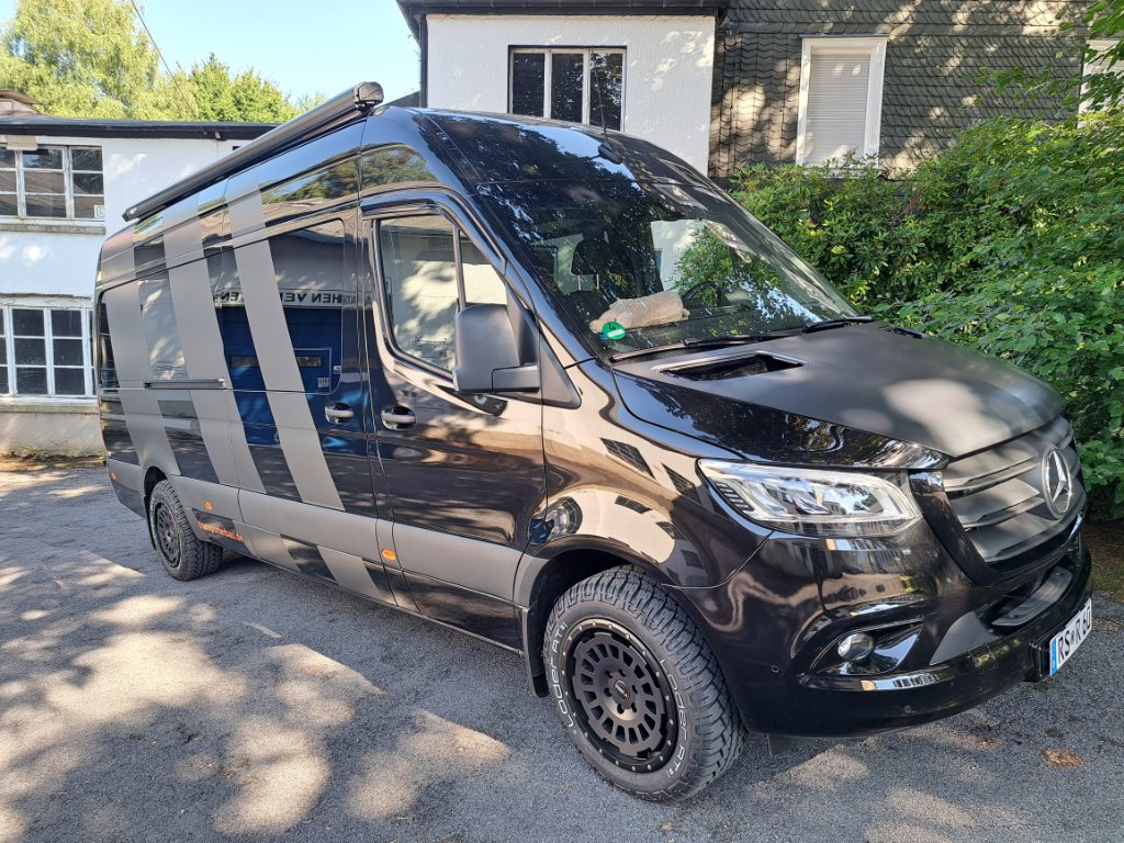

BildHallo zusammen , hier meine Erfahrungen bzgl. E Satz sprinter 907. Ich habe einen Komplettsatz bei Rameder gekauft, mit E Satz von Erich Jäger. Das Kabel verlegt, von vorne nach hinten. Bin im Fahrersitzkasten durch die Gummimanchette nach unten gegangen und den kabelsatz nach hinten geführt. Steckdose angeschlossen und montiert. Vorne habe ich Masse und Dauerplus [ rotes Kabel] angeschlossen. Dauerplus aus dem Sicherungskasten seitlich vom Fahrersitz. Die canbus Leitung in den Beifahrerfußraum gelegt und hinter der Abdeckung an den Canbusstecker eingeklickt. Braun auf Braun. Braunrot auf Braunrot. Das blauweiße Kabel nicht angeschlossen. Lt Jäger . Das rotblaue Kabel im Sitzkasten nicht angeschlossen lt.jäger, braucht man nur für Dauerplus im Anhänger. Brauche ich aber nicht, nur Fahradträger. Die Bescheibung von Jäger ist ein wenig verwirrt, aber der Support spitze. 06031-794444. Mußte nach dem Anschluss nichts freischalten lassen, hat sofort funktioniert. Einen schönen Gruß Ralf

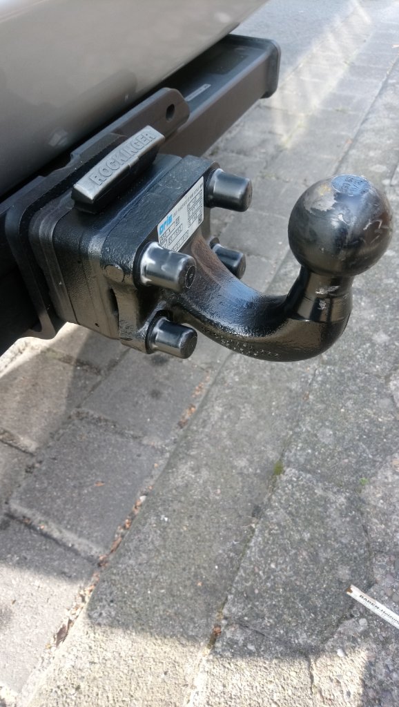

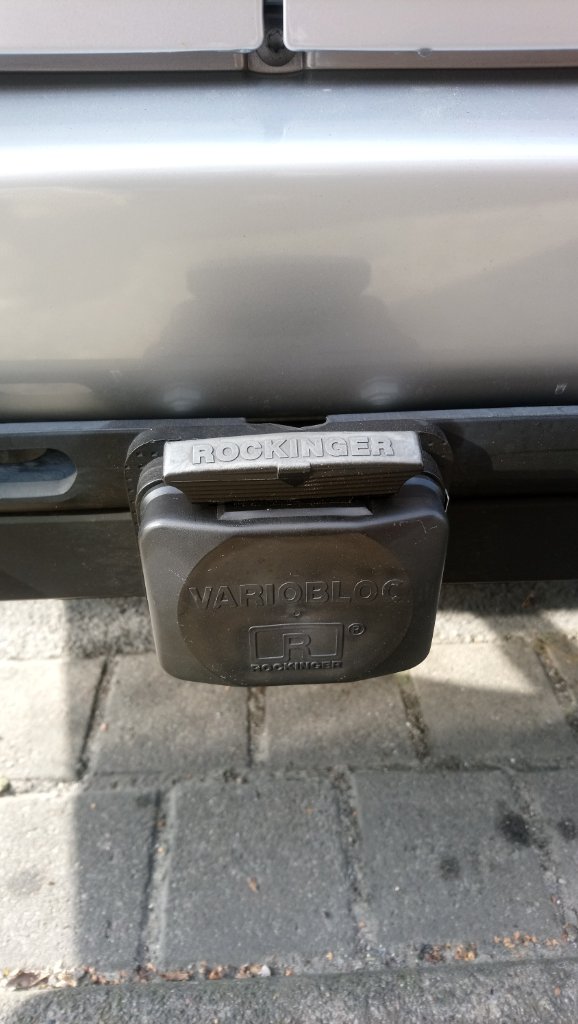

eliwan hat geschrieben: 13 Jul 2024 15:23 2) Wenn ja, würde eine an-/abschraubbare AHK mit oder ohne abnehmbaren Kugelkopf eine Lösung sein?
Ich habe die abnehmbare Rockinger an meinem NCV3 und das Fahrzeug ist unter 6m.

eliwan hat geschrieben: 13 Jul 2024 21:00 Danke Helmut für die Info.
Du bleibst unter 6m weil Du den Kugelkopf abnimmst ???
Die eingetragene Fahrzeuglänge ist, meine ich, 5,97 und ja, meistens liegt der Kupplungskopf in der Halterung beim Werkzeug.

eliwan hat geschrieben: 15 Jul 2024 19:50 Hallo Helmut,
also Du hast 5,97 m Eintrag in Fahrzeugschein nach Einbau der AHK-(Traverse) und bleibst damit unter 6m. Mit Kugelkopf wärst Du dann über 6m. Richtig?
Und die Traverse ragt etwa 4 cm hervor, da die Sprinter-Länge ohne AHK üblicherweise mit 5,93 m angegeben wird?
Mit Kopf hab ich nicht gemessen aber allein die Rockinger Adapterplatte baut schon einiges auf der Traverse auf und das Gleiche nochmal am Kupplungskopf.
