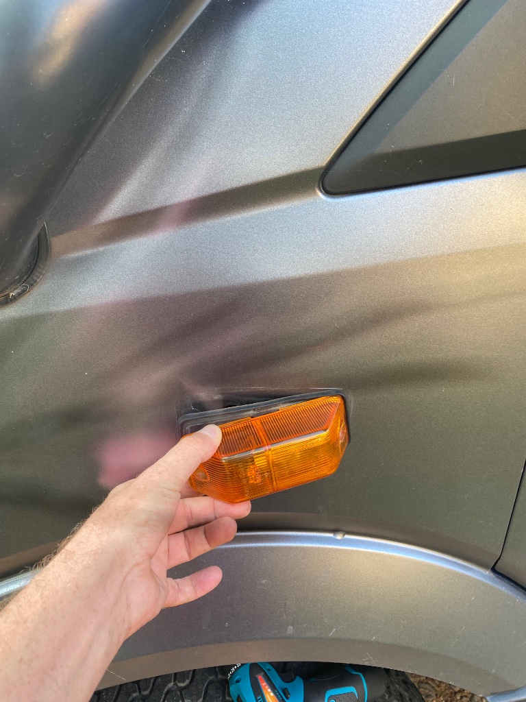

Ich wollte die Blinker abschrauben und bekomme eine Schraube nicht raus, die dreht durch.
Kann einer sagen wie die festgeschraubt sind? Soll ich die rausbohren? Oder kommt man von hinten irgendwie ran?

Seitenblinker im Kotflügel oder im Spiegel?
Aus bohren kannst Du nahezu vergessen, wenn das Material der Umgebung weicher als die Schraube ist.
Sitzt die Schraube in Kunststoff? Dann wird dieser vermutlich schmelzen, da sich die Schraube beim Ausbohren stark erwärmen wird.
Tipp: zerlege die gegenüber liegende Seite. Dann kannst Du es besser einschätzen.

nee ich meinte die Schraube an den Seitenblinker

hier mal ein Bild

Laut Teilekatalog gibt es 2 Versionen, einmal mit Blechschraube 4.2x16 N000000000455
Und
einmal mit Nietmutter N000000004728 und Sechsrundschraube N000000002591.
Kannst du auf der anderen Seite gucken was du hast, also geht es da noch lose?

andere Seite ging gut ab, die eine Schraube dreht durch und geht nicht raus. Ist so eine Niete mit Mutter hinter.
Kommt man da ran, wenn man die Schale im radkasten ausbaut?

Könnte mit etwas Glück klappen. Nimm zum Gegenhalten eine Gripzange. Und dann mit viel Gefühl...

also kommt man von unten ran? Also wenn man die innenschale ausbaut?

Alles nur nach Erinnerung. Sollte gehen. Du kannst auch die seitliche Befestigung von Stoßfänger/ Kotflügel lösen, dann vorsichtig (!) den Kram etwas nach außen ziehen. Alles nach Ausbau der vorderen Radhausschale natürlich... Aber eng wird es in jedem Fall.
