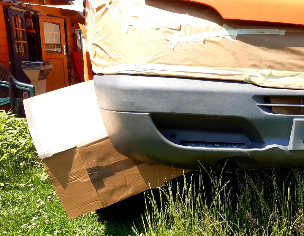

- Auto (wenigstens im Stoßfängerumfeld) waschen
- Stoßfänger mit Siliconentferner und Putztuch Blau säubern
- Stoßfänger mit Schleifvlies Rot anpadden, nochmal
- säubern mit Siliconentferner

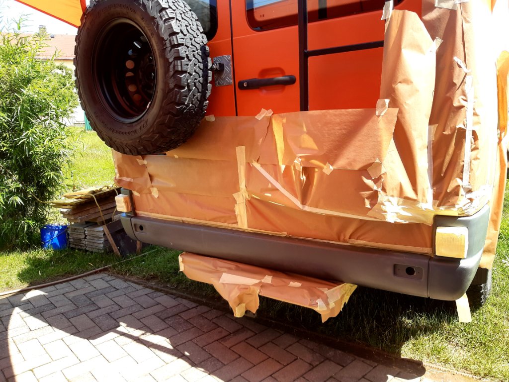

- Im Bereich von ca 80cm um die Stoßfänger sauber abkleben, dabei am besten Abdeckpapier UNTER die Stoßfänger schieben und nur tapen. Der Spritznebel ist aufgrund der hohen Viskosität und des niedrigen Spritzdruckes fast vernachlässigbar.
- Kunststoff- Haftprimer (Spraydose) in zwei Gängen auf die Stoßfänger aufbringen, ablüften lassen (nach Herstellervorschrift)
Raptor lt. Hersteller anmischen (Erst 2 Min Komponente A schütteln, dann Härtergebinde (B) dazukippen, wieder 2 Min schütteln)
Dann geht's los. Druck 0,8 Bar, Düse 1,6 (meine größte, SATA Füllerpistole konventionell ohne HVLP) gab ein schönes Spritzbild. Aufgrund der viel zu großen Menge (1l war viel zu viel) konnte ich zwischenzeitlich mit dem Druck spielen und hab nur den letzten Spritzgang wieder mit 0,8 Bar für eine fette Struktur draufgerotzt.
Nach 15 Minuten (!!) hab ich ausgepackt. Nach 30 Minuten war alles grifffest, nach 2 Stunden wars ausgehärtet. Es waren 26°C und lackiert hab ich auf dem Hof. Eventuell umherfliegender Dreck spielt bei Raptor aufgrund der Struktur eigentlich keine Rolle. Zweidrei eingeklebte Insekten hab ich nachher mit der Pinzette aus dem Lack gezogen.

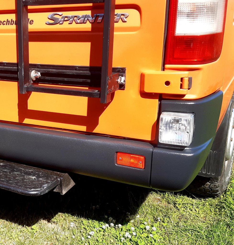

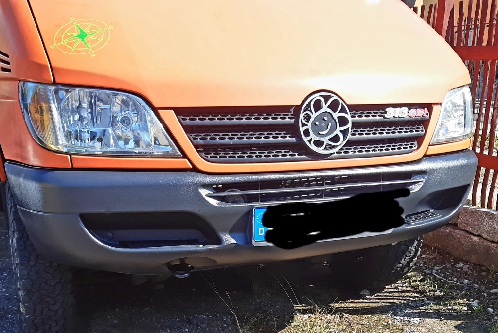

Servus Martin,Schnafdolin hat geschrieben: 12 Jul 2023 22:17 Die Struktur ist mir bissel zu heftig, aber trotzdem sieht es ganz gut aus.
die Struktur sieht doch gut aus - da habe ich schon andere gesehen ...

Hi Martin,
sieht ja wirklich gut aus. Ich habe die Stoßstangen mit Raptor gerollt - die Struktur ist gröber und nicht so schön wie bei dir.

Bei den Stoßfängern ging es nicht; hab ich probiert. Die Dreiecke, die den Spiegelfuß verkleiden, sehen aber dank Heißluftpistole wieder aus wie neu. Raptor hält auf alle Fälle länger als ausgeschwitzter Weichmacher aus dem Untergrund, der auch wieder verschwindet...loki hat geschrieben: 13 Jul 2023 08:29 Geht aber auch mit dem Heißluftföhn - hält zwar nicht so lange Zeit vor.

Abblättern tut er nicht, aber man sieht jeden Kratzer und jede Feindberührung. War mir vorher klar. Aber das steht natürlich im krassen Gegensatz zum Gesülze der vielen Raptorpäpste bei YT, die predigen, das Zeug sei kratzfest. Nicht die Bohne isses das...
