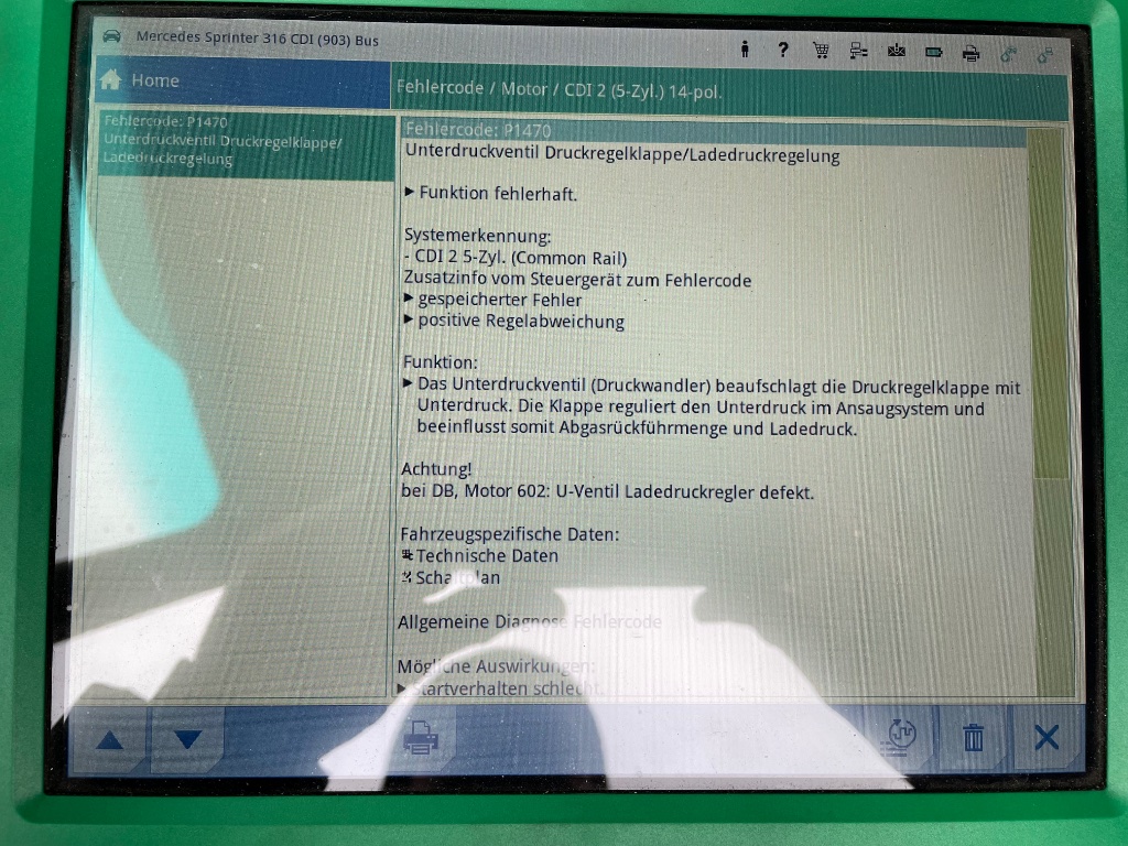

anbei der Fehlercode. Der erste Werkstattbesuch hier (mit deutschsprachigem Griechen) hat ergeben, dass der LLK wohl ok ist. Es wird ein elektronisches Problem vermutet. Ein mechanisches Problem wird ausgeschlossen, weil der Turbolader sonst auch bei anderen Zuständen Probleme machen müsste. Aber sonst weiterhelfen konnte man mir nicht. Morgen kann ich zu einer anderen Werkstatt, mit jemand der sich wohl besser auskennt....

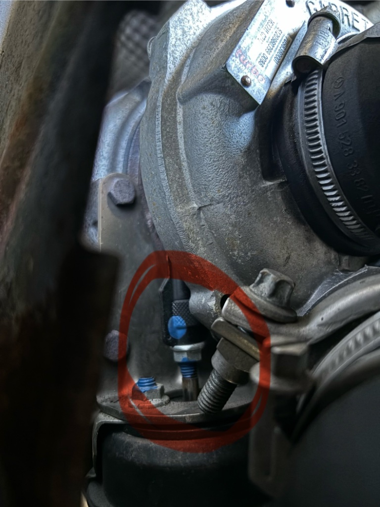

Blöde Frage: Wie kann ich die Verstellung vom Turbolader denn prüfen? Muss ich dafür etwas ausbauen? Ist es die Stelle auf dem Bild?
Grüße Jonas
Ich vermute (!) die Steuerung ist bei x16 wie bei meinem x13: Eine VTG. Da sitzt am Turbo ein Hebel. Wenn man den vom Gestänge der Unterdruckdose löst sollte sich alles leicht verstellen lassen. Die Seite der Dose allerdings gegen eine straffe Federspannung.
