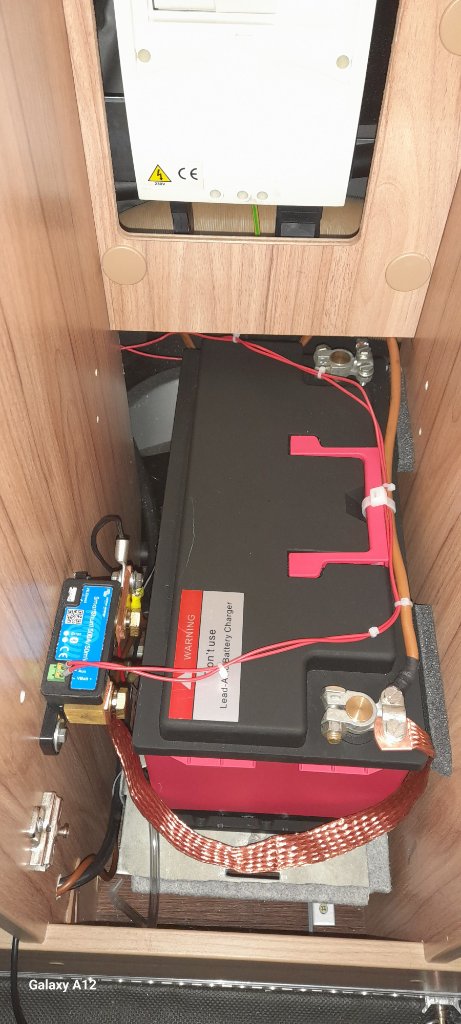

ich bin die letzten zwei Jahre mit einer LiFePo-Akku mit 200Ah und einem Smart-Shunt durch die Gegend gefahren (soweit eigentlich alles gut).
Als "Großverbraucher" hatte habe ich nur einen Victron-Wechselrichter (500W) verbaut und die Kabel (meiner Meinung nach) korrekt dimensioniert.
Im Januar, als ich unterwegs war, habe ich dennoch "Gummi"-Geruch festgestellt, als ich einen 500W-Wasserkocher (AC) betrieben hatte. Da hatte ich vermutet, dass der Wechselrichter an seine Grenzen kommen würde und die Kabel eventuell doch zu warm werden würden. (hab das trotzdem ca. drei mal gemacht, weil ich währenddessen an den Kabeln keine Veränderung bemerkt habe).

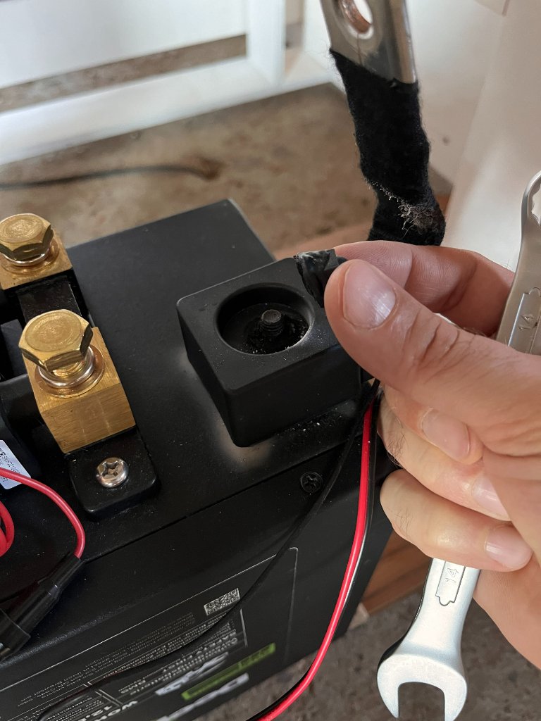

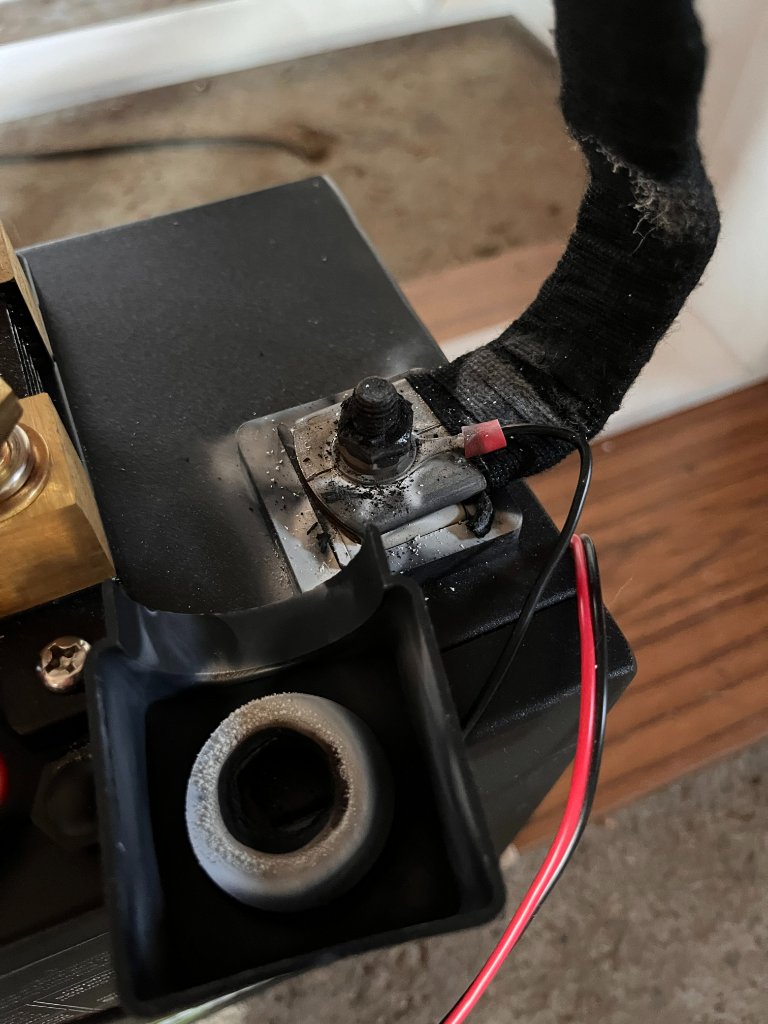

Jetzt, sechs Monate später, sehe ich allerdings an meinem Akku, dass die Minuspol-Abdeckung des Akkus (Kunststoff) angeschmolzen und innerlich total verkohlt ist. Ich wäre also quasi fast abgebrand. :( (ohne es zu bemerken, bzw. daneben zu stehen).
Den Shunt habe ich mit einem Masseband verbunden, welches ich mit Kabelisolierung (Stoff-Klebeband) umwickelt hatte. Leider musste ich das Masseband mit Biegung verlegen, weil ich es einfach anders nicht hinbekommen hatte (siehe Bilder).
Das Minus-Kabel meiner Verteiler-Box hin zum Akku hatte ich mit 50mm2 dimensioniert. Das ist also ausreichend. Darüber hinaus sieht es tatellos aus (auch der Schrumpfschlauch und so. Aber auch am Minus-Pol.)
Offenbar entstand der "Schwelbrand", quasi an der Plastik-Schraube, die die Abdeckung gehalten hat (siehe Fotos).
Jetzt ist die große Frage. Was ist passiert?? Der Widerstand war da offenbar so groß, dass es ordentlich warm geworden ist. Aber warum??
Lag das an der Verlegung des Massebandes?
Hat der Akku einen Weg? (etwa zwei Jahre alt). Hatten die Ringe des Batteriewächters schlechten Kontakt?
Da das Thema so heikel ist, bitte nur "professionelle Mutmaßungen" äußern. :D (sofern so etwas möglich ist).
Würde mich aber freuen, wenn vielleicht jemand seine Kenntnisse und Einschätzung mit mir teilen würde.

Ich fange mal mit Mutmaßungen an:
Sehe ich das richtig, dass der Batteriepoldexke oben offenbar und die Stockschraube der Batterie da raus guckt? Und da das Masseband drauf liegt, dass nur mit Stoff umwickelt ist?
Strom nimmt immer den Weg des geringsten Widerstands und das kann eben auch der Weg von der Schraubenspitze direkt ins Masseband sein.
Kann man aber auf den Fotos nicht erkennen, wie die Kappe original mal war…
Gruß Marius
Edit:
Vermutlich auch die Öse vom Masseband zu groß für die kleine Schraube. Dann noch diese andere viel zu große Öse von der Fühlerleitung ergibt einen miesen Übergangswiderstand.

Ja, es wäre eine Möglichkeit, dass bei großen Strömen quasi versucht wurde einen Lichtbogen zu schlagen.. Allerdings halte ich da in meiner Hand die besagte Kunststoffschraube die den Akku-Stift isolieren sollte.
Das Masseband lag also wenn ich überhaupt ein kleines bisschen über (ca. 2-3mm) dem Masseband. Eigentlich sollte das Isolierung genug sein. Ausschließen kann man deine These aber natürlich nicht.
Hier übrigens mal das empfohlene Masseband vom Hersteller (welches es aber damals noch nicht gab, soweit ich weiß).
https://cs-batteries.de/Masseband-50qmm ... ontmontage
Was die Schraubengröße angeht. Die Kunststoffschraube hält nur die Abdeckung (das ist die, die ich in der Hand halte).
Die eigentliche Befestigungsschraube ist halt eine M8, die die Öse vom Masseband plan auf den Pol drückt und meiner Meinung nach gut dimensioniert sein sollte.
Was die Öse der "Fühlerleitung" angeht, so haste Recht. Die ist ei bisschen groß, aber war halt so.
Das heißt aber, du würdest eine Macker der Batterie grundsätzlich ausschließen? Denn das ist jetzt die ganz große Frage.

Ist der Stehbolzen aus Stahl? Ich würde nicht davon ausgehen, ist das Auslieferzustand oder selbst gemacht?
Wie sieht der Pluspol auf der anderen Seite aus?
Sollte ein Stehbolzen aus Stahl verwendet worden sein, so kann sich durch unterschiedliche Wärmedehnung der Materialien die Verbindung gelöst haben und der Übergangswiderstand deutlich erhöht haben. Bei Ladung/Entladung führt dies zur Erwärmung der Übergangsstelle und verstärkt sich fortlaufend. Es konnte dabei zur Lichtbogenbildung gekommen sein.
Beiträge: 2610
Re: Akku Minuspol geschmolzen
Meine bescheidenen Gedanken dazu...
Ich sehe rings um den Bolzen Abbrand. Das hat da also bereits gefunkt. Ursache könnte eine gelockerte Mutter gewesen sein. Weiter muss ich die viel zu große Ringkabelöse monieren! No Go!!! Das Ding wird durch Anzug der Mutter (auf die vorhandene Oberfläche betrachtet) extrem belastet. Dadurch dürfte bei der Ringkabelöse ein gewisser Setzeffekt eingesetzt haben. Auf gut deutsch hat sich das Ding plattgedrückt, weil es viel zu schmal war. Ferner war dieser schmale Ring wohl viel zu klein, um die entstehenden Ströme zu übertragen. Durch den dann entstehenden Übertragenswiderstand entsteht ebenfalls Hitze.
Kauf Dir eine passende Ringkabelöse und klemme sie ans Kabel an. Mach alles sauber und blank. Danach neu verschrauben. Verwende eine Wellscheibe, Tellerfeder, o.ä. Das bringt zusätzliche Sicherheit, weil es langfristig den Druck auf der Verbindung aufrecht erhält. Langfristig würde ich hier jährlich einen Check der Verbindung in den Wartungsplan mit aufnehmen.

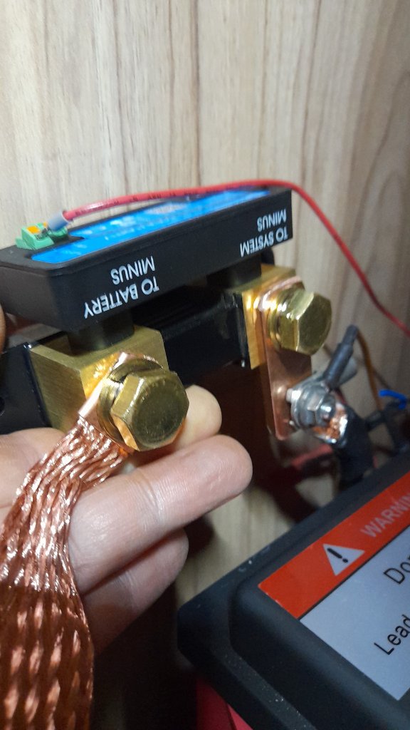

Ich habe ein ordentliches Masseband mit Ösen für M8 einseitig auf M10 aufgerieben und ordentlich mit dem Shunt verschraubt. Auf der anderen Seite dann Cu-Flachband als übergang auf vorhandene Masse. Bisher völlig unauffällig, habe aber auch keine 220 V dran.
Noch nicht fest installiert
