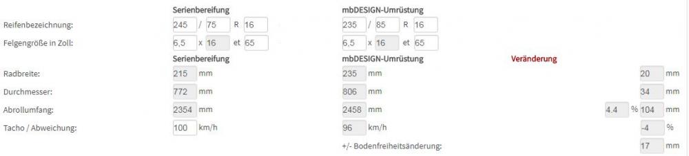

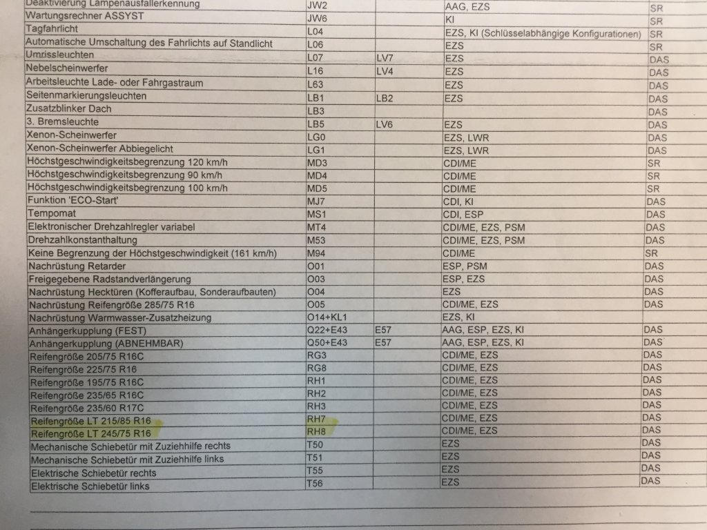

Selbst mit dem Code RH8 für den größt möglichen Abrollumfang würde der Tacho mit 235/85R16 immer noch 4% zu wenig anzeigen. RH8 erzwingt m.W. "offiziell" zudem die Drosselung auf 120 km/h.
Weil es über den bisher ungenannten Anbieter IGLHAUT® GmbH in 97340 Marktbreit so widersprüchliche und insbesondere eine sehr intensive Erfahrung gibt, würde mich die tatsächlich exakte Tachoanzeige interessieren; stimmt der Tacho

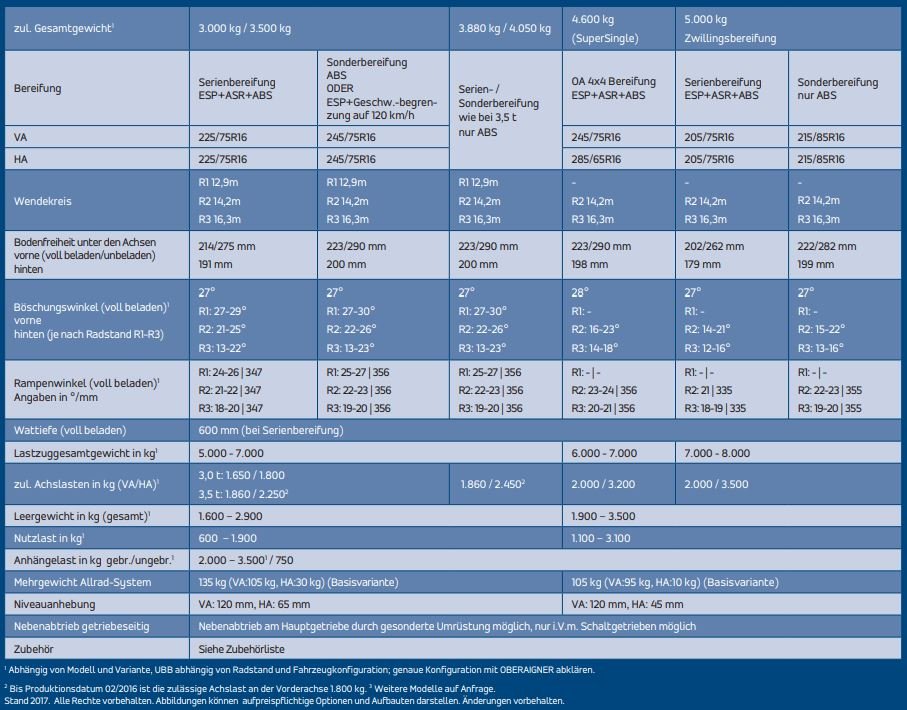

285/75R16 stehen tatsächlich drin.
Ich fand bei OBERAIGNER auch 285/65R16 für den 4,6t mit SuperSingle und in den Aufbaurichtlinien den passablen Code RH09 dazu
destagge hat geschrieben: 19 Nov 2017 13:01Hi,cappulino hat geschrieben:Prüf bitte mal die Angabe, denn 285 wäre 26% mehr Abrollumfang als 225er bei 75er Höhe.Rosi hat geschrieben: 285/75 R16 Code + O05
es sind 12,08%.

Es ist halt nur abhängig vom Prüfer ich habe meine 235/85R16 auf Originalfelge problemlos eingetragen bekommen über MB!
Blockliste: v-dulli, jense, Lessol
Re: Welche Reifen auf 4x4 ?
mit codierung von 285/75R16 passts dann wieder mit 235/85r16: tacho eilt ca. 3kmh vor.Unbeliebt hat geschrieben: 10 Jul 2024 06:53 Es ist halt nur abhängig vom Prüfer ich habe meine 235/85R16 auf Originalfelge problemlos eingetragen bekommen über MB!
