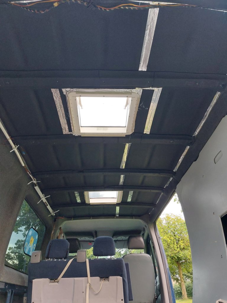

Habe am WE versucht den Bereich von den Klebereste zu reinigen, aber es verschmiert eher als das es sauber wird
Hier kann man die sich lösende Isolierung sehen

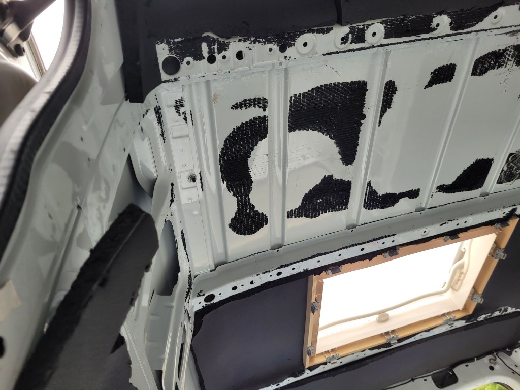

Hier kann man die Klebereste auf dem Blech sehen
Hier kann man die Klebeseite der Isolierung nach dem entfernen sehen

Den Kleber kannst du oben lassen, nur die Amaflexhügel müssen runter.

Wenn du dir das Klebebild anschaust ...dann hat der Armaflex Kleber Punktuell gut gehaftet und ließ sich dann auch nur mit Zerstörung wieder entfernen.
Nur dieser hat nur auf 30 % der Fläche gehaftet .... bei Rest hat dieser sich abgelöst ...
