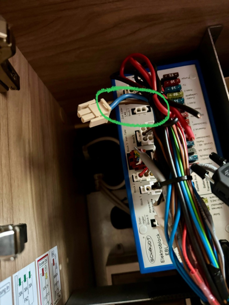

Ich muss wieder an die Gruppe gehen, da mir hier einfach die Erfahrung fehlt. Wir haben einen frühen, gebrauchten GCS 4x4 aus 2018. ich habe mich gewundert, warum unsere Starterbatterie selbst im Sommer immer im orangen bis teilweise tiefroten Bereich rumeiert. Als ich mir die Technik genauer anschauen wollte, sind mir drei lose Kabel aufgefallen, die mMn perfekt an das LAS 1218 passen. Sollten die nicht eingesteckt sein?
Ebenso ist an der EBL30 der Block 7 LAS abgesteckt (Stecker schwingt lose vor dem Block:
Ich befürchte, dass meine Starterbatterie einfach mal neu muss und es nichts mit den Stecker zu tun hat, aber wie gehört es denn richtig? Aus den vorhandenen Unterlagen werde ich leider nicht ganz Schlauch.
Danke schonmal für eure Hilfe!
BTW: Stromprobleme hatte ich bisher eigentl noch gar nicht. Ich meine auch, dass die Starterabtterie immer so „schlecht“ im Panel angezeigt wurde. Egal ob Winter oder Sommer. Aber angesprungen ist er immer wie ne eins:)
