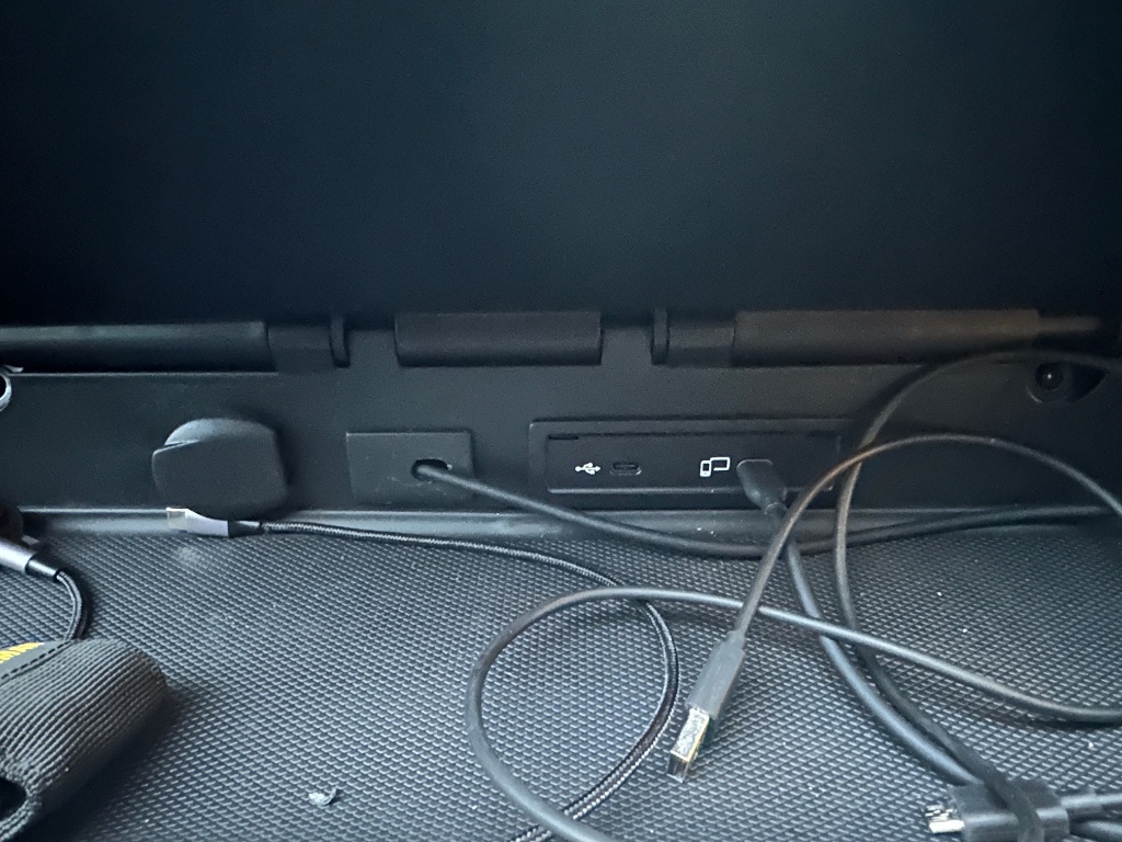

Wollte mal fragen was man tun muss das sich Apple CarPlay aktiviert?

ich nutze das eigentlich nie aber ich glaube Du musst das Apple Gerät mit der rechten Buchse verbinden im mittleren Ablagefach über dem Mbux.

Ich hab das gleiche Problem, bei beidem steht deaktiviert. Hab es bis jetzt nicht hinbekommen.

bei mir ist es die rechte Buchse -> die mit dem passendem Symbol

hat das Problem jemand gelöst bekommen?
Bei mir klappt es auch mit der rechten Buchse nicht.

Habt ihr denn auch im iPhone unter Einstellungen carplay das Mbux angewählt und aktiviert?

Ich habe das selbe Problem - und im iphone unter "Carplay" findet er das Fahrzeug nicht.
Was ich bisher gemacht habe:
- Bluetooth verbunden (es öffnet sich sogar SIRI wenn ich den Sprachknopf am Fahrzeug drücke)
- WLAN aktiv und auch verbunden
- beide USB-C Anschlussbuchsen getestet
- Carplay unter Lizenzen ist: "deaktivert".
Ich habe irgendwo gelesen, dass die Lizenz bzw. die Aktivierung über die "Pro Apps" durchgeführt werden kann. Allerdings kommt bei mir "keine Internetverbindung" wenn ich die Pro-Apps starte. Sprich ich muss erst einen Vollvertrag abschließen, um das zu testen.
Oder hat jemand eine Idee? Funktionieren die ODB Aktivierungssticks?
Vielen Dank euch!

Hast Du Dich denn schonmal bei Mercedes in der Mercedes Me App registriert?
Hatte ich bei meinem ganz am Anfang gemacht, ohne vorher car Play zu testen.
Nach der Anmeldung ging es sofort.
Die ersten 3 Jahre nach der Anmeldung sind ja für gewisse Dienste kostenlos.
Vielleicht hängt es damit zusammen.

Ja, bei ME bin ich angemeldet und konnte auch sämtliche online Dienste aktivieren.
Irgendwie habe ich das Gefühl, dass mein MBUX noch eine alte Version hat und zwar die von 2018.
Die Kartenupdates kamen zwar über OTA und sind von 2024, aber das System wurde vermutlich nicht upgedatet.
Muss ich da vermutlich zum freundlichen?

Ob und welcher SW Stand auf dem MBUX ist, kann der freundlich anhand der FIN schnell überprüfen.
Und auch ob Carplay evtl. nicht freigeschaltet ist.

hat schon jemand eine Lösung für das Problem?
Habe leider auch schon mehrere Gespräche mit MB hinter mir und niemand weiß woran es liegt.

Ich gehe mal davon aus, das die betroffenen es mit Kabel versucht haben.
Ohne Kabel, also wlan, geht es nur mit after market adapter.

Kann ich so nicht bestätigen. In meinem Sprinter von 11/2021 mit 7“MBUX wurde mir Carplay angeboten, nachdem ich das Telefon per Bluetooth gekoppelt habe. Per Kabel musste ich es nie verbinden, auch wenn das in der Anleitung anders beschrieben ist.Tdr01 hat geschrieben: 27 Jul 2024 15:57 Ich gehe mal davon aus, das die betroffenen es mit Kabel versucht haben.
Thomas
Was der Vorbesitzer dazu ggf. bestellt hat kann ich nicht sagen, unter den Lizenzen ist Carplay und Android Auto aktiv. Ich vermute, es liegt an der Version des MBUX.
