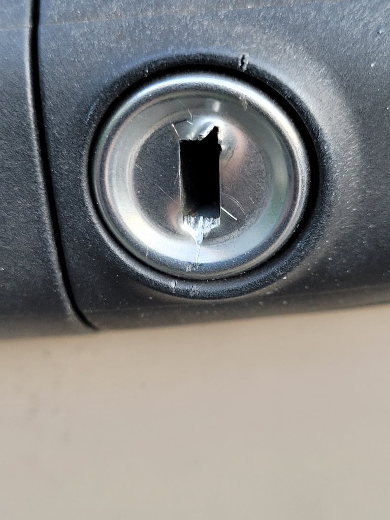

vor ein paar Wochen hat wohl jemand versucht meine Sprinter zu knacken, daher ist nun der Türschloss Zylinder etwas außer Form.
Kann mir jemand eine Teilenummer nennen damit ich mir ein neuen Zylinder bestellen kann, der aber dann auch zu meinem Notschlüssel passt.

Ich glaube du musst dich zu MB begeben und dir da einen neuen Schließzylinder bestellen. Geht dort mit Fahrgestellnummer und du brauchst die Schlüssel nicht umbauen.

habe bei MB angerufen, ich muss wohl erst persönlich bei Teiledienst des Händlers auftauchen, dann mich ausweisen und kann dann erst bestellen.
Und dann nochmal kommen um das Teil abzuholen ....

Falsch, ich war heute bei MB ich darf nur einen Werkstattauftrag geben, dann wird das Teil bestellt und MB baut das ein. Das wäre eine Vorgabe von Stuttgart.v-dulli hat geschrieben: 20 Aug 2024 08:53 Richtig, diebstahlrelevantes Teil darf nur vom Eigner/ Eigentümer bestellt und in Empfang genommen werden!
Das machen die nun mit allen diebstahlrelevantes Teilen. Laut der Auskunft dürfen auch freie Werkstätten keine Steuergeräte, Zünd- und Türschlösser mehr selbst einbauen ....das macht nur noch MB. Und es gibt auch einen erhöhten AW Satz dazu.
Das ist doch illegal, denn hier wird ein Monopol ausgenutzt und daher wettbewerbswidrig ..... mir wurde empfohlen gleich einen Anwalt einzuschalten ...denn das hätten die nun mehrmals gehabt ...

meiner Recherche nach nicht, Schließzylinder, Federklappe und Abdeckung sind ein Teil.
Mit A9067600005 kannst du mal nach Bildern suchen....

Der Schließzylinder wird ja in das Gehäuse eingebaut.hljube hat geschrieben: 21 Aug 2024 06:08 meiner Recherche nach nicht, Schließzylinder, Federklappe und Abdeckung sind ein Teil.
Also kann man ein "Schloß" vom Schrott besorgen und den Zylinder tauschen.

Früher bei einem Opel Rekord.
Aber die "Schließung" dürfte heute auch noch aus dem Gehäuse entnommen werden.
Denn das ist das einzige variable Bauteil beim Schloss.
