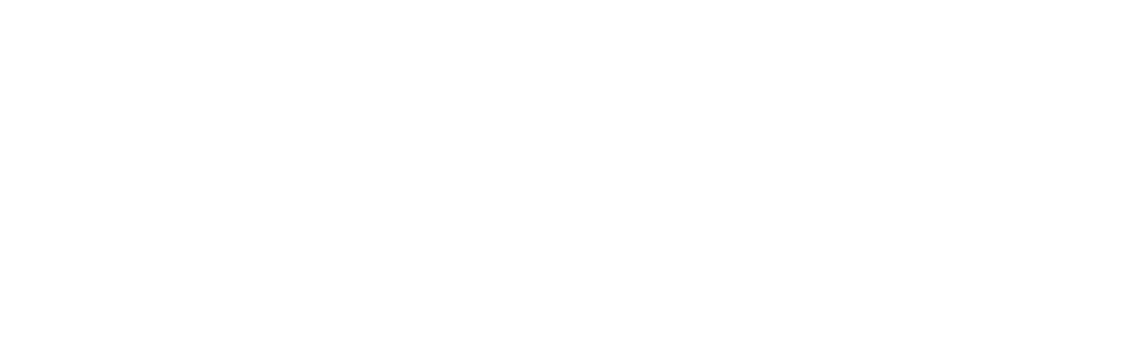

Ich versuche mal das Protokoll hochzuladen.

- Dateianhänge
- 2x Sprinter Diagnose.png (6.41 KiB) 85 mal betrachtet
- 2x Sprinter Diagnose.png (6.41 KiB) 135 mal betrachtet
