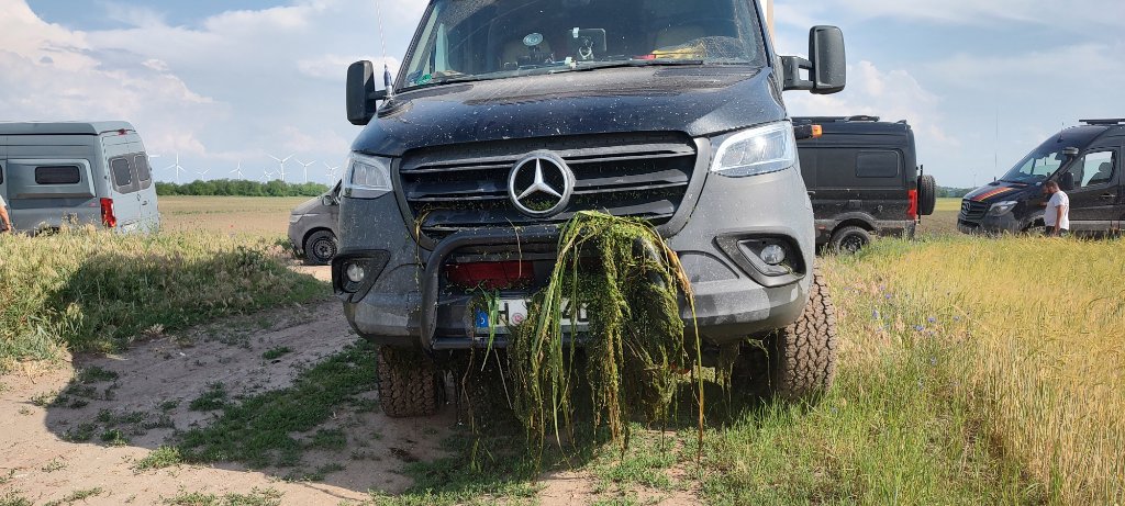

@Karl-Ernst: Darf man fragen, was das für Umrandungen der Nebelscheinwerfer sind?

Klar darfst Du fragen...
Die Dinger gehören zu einem Anbausatz von Vansport. Zusammen mit Kotflügelverbreitungen und Seitenschwellern. Die Schweller sind allerdings recht schnell Opfer der schlechten Wege geworden.
