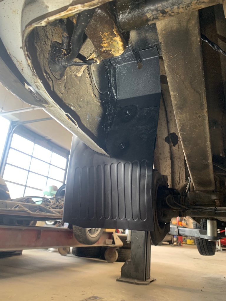

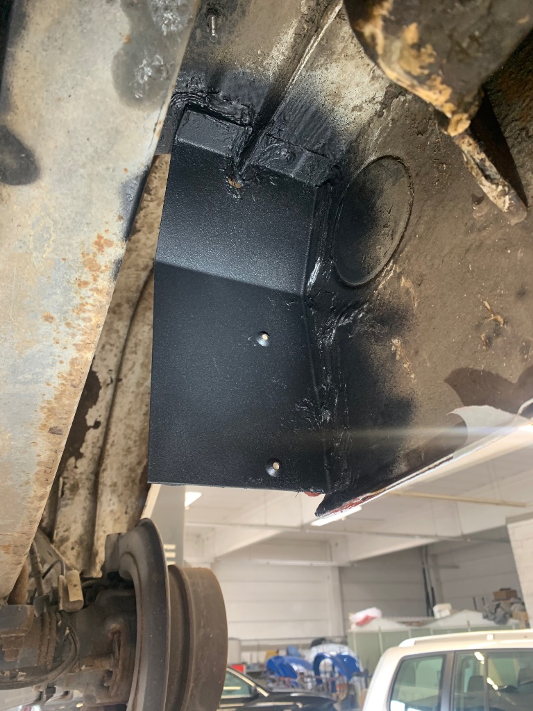

Moin. Ich hab sie montiert bekommen: hier noch ein paar Bilder und eine kleine Anleitung wie:
Zuvor: Montagebleche Lackieren, am Ende mit Unterbodenschutz
1. Auflagefläche der Montagebleche reinigen
2. Montagebleche anbringen, vorher testen ob so passt mit Schmutzfänger. Löcher anzeichnen
3. Selbstbohrende Blechschrauben einsetzen (ohne Blech). Schrauben wieder raus
4. Bohrlöcher versiegeln mit Korrolack
5. Bleche leicht anschrauben, noch nicht zu fest um Karosseriekleber darunter zu packen
6. Festmachen. Restlichen Kleber verstreichen
7. Schmutzlappen anbringen mit rostfreien Schrauben. Erst die beiden Löcher innen verschrauben.
8. Schmutzfänger in Position halten und weitere Löcher (außen anzeichnen, selbes spiel wie zuvor). Es kann sein das es hier nötig ist das Rad für abzunehmen wegen der einen (außen-)Schraube innen am Kotflügel
9. Schrauben und Kleber mit Unterbodenschutz einsprühen.
Ich empfehle das jeden der seine Federböcke die dahinter liegen vor dreck und Wasser etwas schützen möchte.
Hoffe das hilft jemanden.
