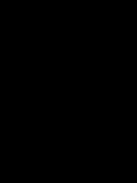

Die seitlichen Kunststoffteile und Stosstangen verfärben sich bei mir eventuell durch die Sonnen.
Das sieht dann mit der Zeit fleckig aus.
Habe seitlich alles und hinten Stosstange entfernt und habe sie mit Raptor lack lackieren lassen.
Mit der Walze wollte ich das nicht machen und auch Spritzen habe ich mir als Schreinermeister nicht zugetraut.
Ich wollte ein Ergebnis ohne kompromisse.
Die Stosstange vorn folgt in einer 2. Aktion.
Beim Entfernen der Kunststoffteile auf Themperatur achten.Entweder in der Sonne arbeiten oder mit Strahler arbeiten oder in einem aufgewärmten Raum.
Sonst brechen zu viele Kunststoffnippel ab.Aber auch sonst wirst du einige kaufen müssen.
Beim Montieren mit Fett oder Silikonspray die Nippel einschmieren das sie leichter reingehen.
Beim Entferner der Kunststoffverkleidungen sieht man dann gleich wie es dahinter aussieht mit Rost!
Bei mir war zum Glück kein weiterer Handlungsbedarf.

und mit den zusätzlichen radlaufblenden,auch in raptor lackiert,habe ich meine notwendige kotflügelverbreiterung für meine reifen.
wie gesagt,die vordere stosstange wird im winter lackiert.
