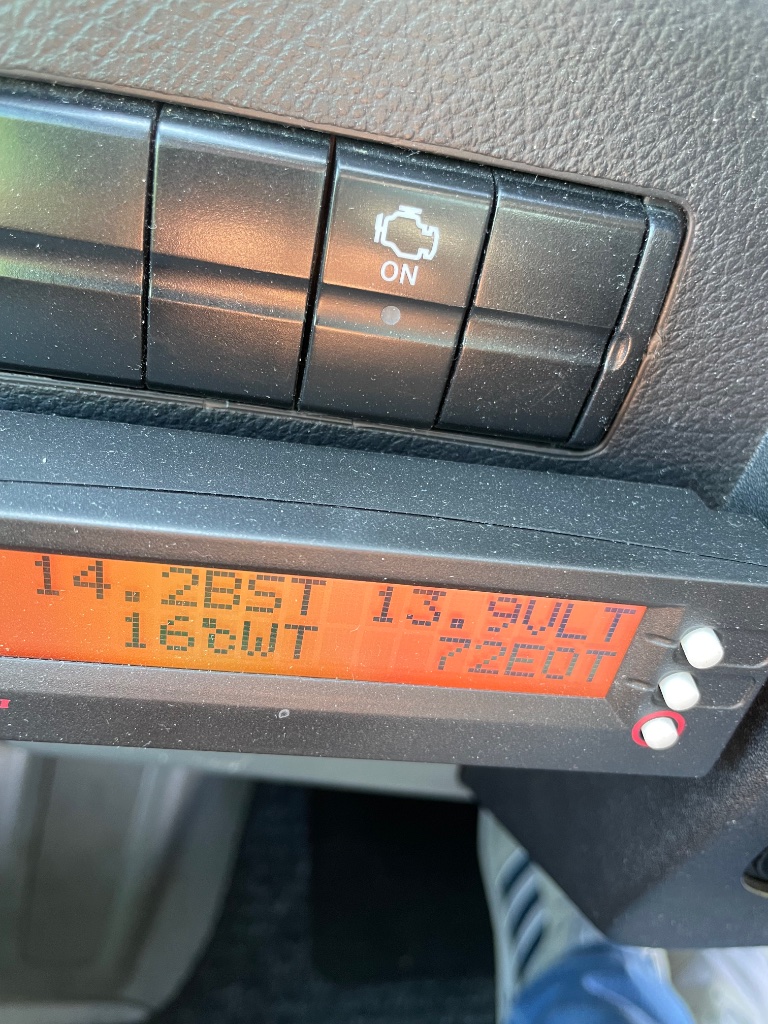

@sonnyboy,
Hab gerade gesehen, dass du das Scangauge 3 angesprochen hast, ich hab das 2er verbaut. Ob die Funktionalität die gleiche ist, kann ich nicht sagen.
Bild stell ich heute trotzdem mal ein.

arvid hat geschrieben: 27 Apr 2024 10:19 IMG_9022.jpeg@sonnyboy,
Hi arvid, ich frag mal nach. Ich hab auch den scangauge2. Dein Bild zeigt aber nicht die Öltemperatur an, oder? BST gibt wohl den booster beim Ladedruck an, CWT ist Kühlwassertemperatur, VLT ist Spannung. Und was bedeutet EOT? Das ist bei meinem scangauge2 nicht als Messwert aufgeführt. Gruß Rainer

EOT könnte Engine Oil Temperature bedeuten...
arvid, welche firmwareversion hat dein scangauge 2?

arvid

arvid
Beiträge: 291
Registriert: 03 Dez 2019 08:01
Re: Anzeige der Öltemperatur (Scangauge,...) - welches Tool kann das?
#42
Beitrag von arvid »
Moin, ich hab es nicht geschafft die Firmware zu finden.
Hast du einen Tipp, wo ich die genau finde?

arvid hat geschrieben: 22 Sep 2024 10:48 Moin, ich hab es nicht geschafft die Firmware zu finden.
https://www.scangauge.com/support/upgrade/
