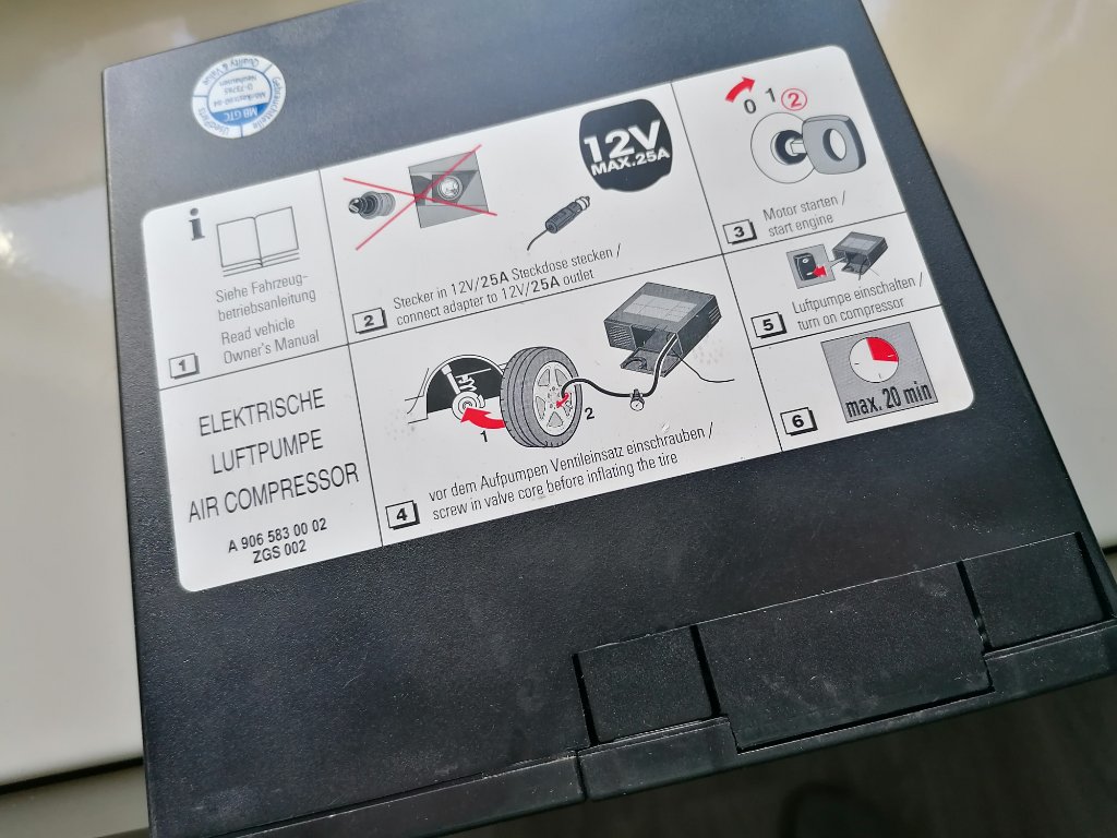

Noch kurz zum Kompressor:
Ich habe einen von irgendeinem Mercedes Pannenset.
Die hat das GTC mal vor ewigen Zeiten auf der Retro Classic in Stuttgart für €5,- pro Stück direkt aus der Gitterbox verkauft. Die Box war nach 20 Minuten leer. Ich hab aber ehrlich nur 5 Stück mitgenommen. :D
Mein Kompressor schafft die 3,7 bar vorne und auch die 5,2 bar hinten. Dauert etwas, zieht richtig Strom, wird merklich warm und ist ziemlich laut, aber geht.

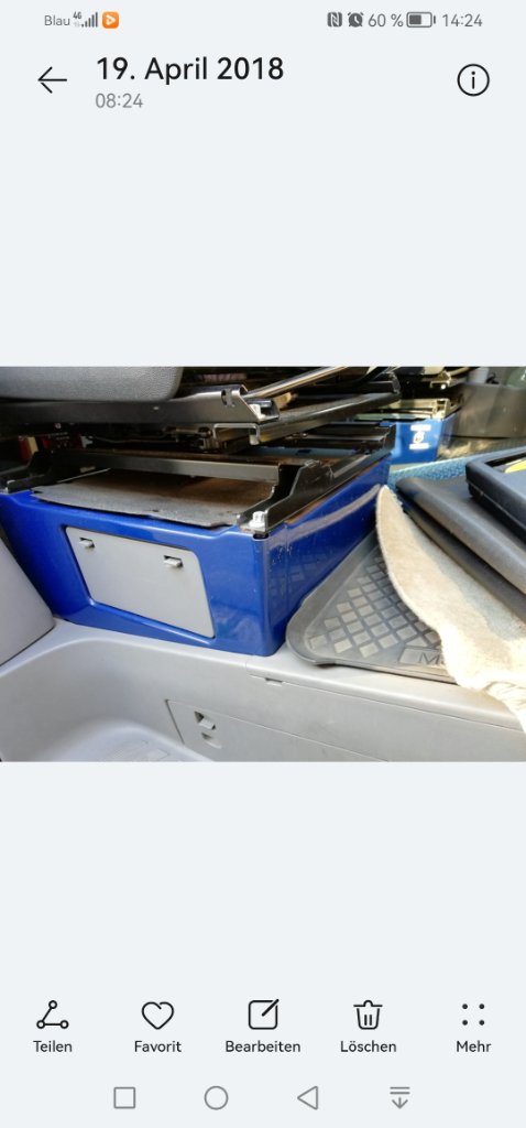

Beim Bau der Schablone für den Halter ist mir der Gedanke gekommen, ob es nicht einfacher wäre, den Kompressor unter dem Beifahrersitz (in der Sitzkiste) zu verstauen.
Von da solle der Kabelweg zur Batterie und auch ins Armaturenbrett an die Schalter einfacher zu realisieren sein, als aus dem Motorraum.
Die vorhandenen Leitungen (Elektro und Luft) lassen sich da doch bestimmt auch leichter anpassen.
In jede Sitzkiste eine Druckluftkupplung, dann wird der benötigte Schlauch zum Reifenfüllen auch kürzer.
Hat das schon mal jemand gemacht? Hab ich nen Denkfehler oder was spricht für und was gegen diese Lösung???

Ich habe einen Viair 400p automatic im Beifahrersitzkasten. Zusammen mit einer Planar 2D. Passte problemlos rein.

Wie hoch ist denn die Geräuschentwicklung - ich hätte neben der Luftstandheizung auch noch Platz im BFSK, zögere aber wegen der Akustik, zur Not dann doch als Winterprojekt der Halter im Motorraum

Die Geräuschentwickung ist bestimmt nicht zu unterschätzen.
Aber für meine Anforderung (Luftfeder anpassen / nachpumpen dauert nur ein paar Sekunden) und Reifen füllen / nachpumpen sollte das passen.
Wenn ich die Reifen fülle, bin ich ja nicht im Auto.
