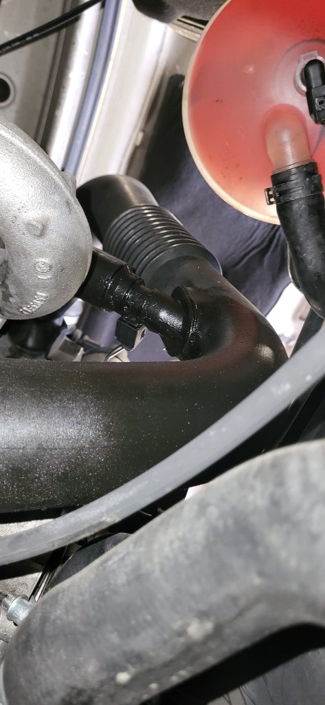

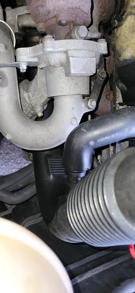

Seit ca. einem Jahr habe ich sporadisch (alle 2 Monate) Probleme mit de Turbo (Motorkontrollleuchte an und keine Leistung). Nach einem Neustart war alles wieder gut. Bei Mercedes mal nachgefragt; Antwort: Wenns nur ab und zu vorkommt, kein Problem.
Vor zwei Wochen war ich beim TÜV und seitdem geht der Fehler "P0299 Turbocharger/Supercharger underboost" nicht mehr weg. Nach dem Löschen geht die Kontrollleuchte bei ca. 40 km/h wieder an und das Fahrzeug springt in den Notlauf.
Schläuche vom Turbo zum Ladeluftkühler sind i.O., am Ladeluftkühler selbst konnte ich auch keine Undichtigkeit erkennen.
Ladedrucksensor, Luftmassenmesser, Ladedruckregler konnte ich nicht prüfen. Gibt es da eine Möglichkeit diese zu prüfen, ohne die Teile direkt zu tauschen?
Was mir etwas Sorgen macht, ist der ölverschmierte Ansaugschlauch (A9065280124) zwischen Luftfilter und Turbo. Insb. im Bereich des Entlüftungsschlauchs (A6460160981) ist dieser sehr voll mit Öl. Ist das normal?

Ölabscheider undicht, hat aber keinen Einfluss auf den Ladedruck.
