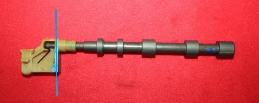

So, liebe Leute...letztlich bin ich ja dann doch noch ne Antwort schuldig.
Ein kleiner Moment war mir dann doch auch noch gegenwärtig. Es schien mir, als hätte ich kurz den Widerstand verloren am Schalthebel, als ich ihn beim ersten und vorläufig dann auch letzten erfolgreichen Anlassen durchgeschalten habe. Habe dem so viel nicht beigemessen, weil das Ding ja eh hakelig läuft wie bei ner 210er E-Klasse und nicht wie beim 211er in einer Spur.
Letztlich hab ich Hirsch und das passiert scheint's oft, den Schaltschieber ruiniert. Das war auch alles - das ganze Drama. Da ist einfach das Plastik gebrochen.

Letztlich hab ich Hirsch und das passiert scheint's oft, den Schaltschieber ruiniert. Das war auch alles - das ganze Drama. Da ist einfach das Plastik gebrochen.Screenshot 2023-06-05 101926.jpg
Gut zu wissen. Na Hauptsache du hast den Fehler gefunden.
Hoffentlich mit ertragbaren finanziellen Aufwand. Deine Nerven brauchen jetzt sicher Urlaub, so geht es mir zumindest immer😂.

und Danke für's Auflösen:
henkhenk hat geschrieben: 05 Jun 2023 10:26 das passiert scheint's oft, den Schaltschieber ruiniert. Das war auch alles - das ganze Drama. Da ist einfach das Plastik gebrochen.
Hab' aber noch eine Frage: Wo genau sitzt das Teil, welche Nummer hat es und wie viel kostet Ersatz? Hintergrund: Meiner ist ein Wohnmobil mit drehbaren Sitzen, da kommt es schon mal vor, dass der Wählhebel misshandelt wird. Bisher hat er gehalten, aber wer weiß ...

A2202770298....müsste es jedenfalls sein.
Das Ding sitzt bei der roten Markierung, eigentlich tiefer drin im valve body.
Übernimmt die Schalthebelstellung durch einen durch die Getriebeglocke laufenden Hebel, dessen Endstück in die Plastikschiene zeigt.
Beim Rumtelefonieren festgestellt, daß die Dinger wohl einfach leicht brechen...besser also nicht am Ganghebel reissen...

Konntest du bei "Zündung An" die Fahrstufe ändern und wurde das im KI angezeigt?

Sorry, kann ich nicht mehr mit Bestimmtheit sagen.
Ich meine, daß es genau so war: Konnte ändern, das Seil hatte ja auf der anderen Seite keine Arretierung mehr und das wurde afair auch im KI angezeigt.
