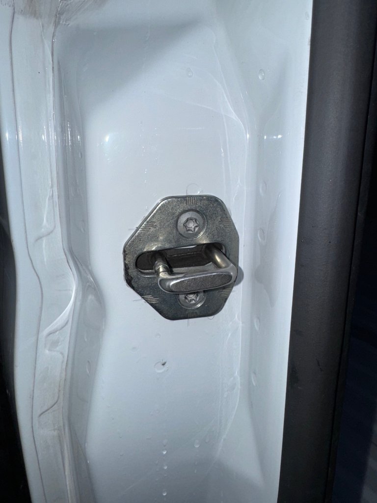

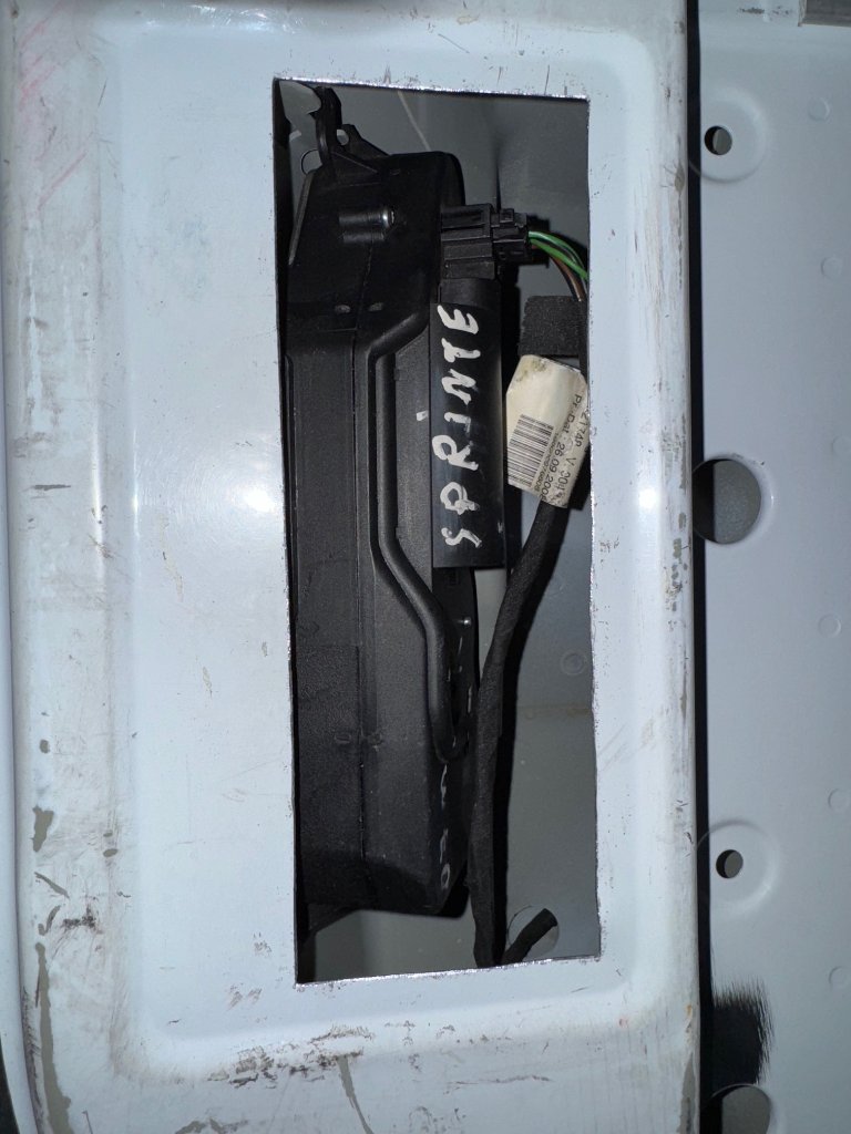

Ackinator hat geschrieben: 05 Mär 2025 06:22 ich habe es nun auch geschafft den Servoschließbügel zu installieren.
stell doch mal ein paar Bilder davon ein

asap hat geschrieben: 05 Mär 2025 08:45
Hier :)

Ackinator hat geschrieben: 05 Mär 2025 08:48 Hier :)
schöner Ausschnitt :-)) hast du auch die passende Abdeckung dazu?
