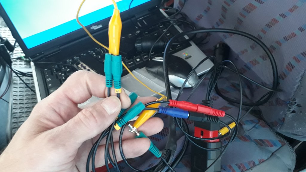

Moinsen,
ich fahre einen 902er Sprinter 211 CDI, Bj.2001.
Nachdem die Airbag Kontaktspirale ( A9014600049 , neu, nur Original, ca.200,-) an meinem Sprinter gebrochen war, ging die Airbag-Leuchte dauerhaft an. Nach dem Wechsel der Spirale ging sie bei jedem Start kurz aus und dann gleich wieder an. Der Fehler musste also im Steuergerät gelöscht werden.
Das ging mit dem DS 150e Klon und einem Adapter ( 14Pol rund auf 10 Bosch KTS Bananenbuchsen ) und einem Adapter Obd2 auf 4 Bosch KTS Bananenstecker( rot, schwarz, grün,gelb) Diese Adapter hatte ich neu bestellt bei auto-diagnostik Shop in Fellbach.
Die Belegung des fertigen Adapters, den ich noch hatte, erlaubte nur das Motorsteuergerät abzufragen( Rund Pin1 auf Eckig Pin4+5, Rund3 auf Eckig 16 , Rund 4+14 auf Eckig7). Dadurch ergab sich die lose Verkabelung für das Airbag Steuergerät wie folgt: rot auf rot, schwarz auf blau, Eckig grüner Stecker auf Rund 4+8 ( das bedeutet , bei der Beschriftung des offenen Adapters: grüne Buchse ohne Zahl und grüne Buchse mit 3 beschriftet) . Ich habe sie mit einer Krokoklemmen Mess-Strippe zusammengenommen und das andere Ende mit dem grünen KTS Bananenstecker verbunden. Der gelbe Stecker bleibt frei.
Airbag Steuergerät ansprechbar, Fehler löschbar, und ausgeblieben- Job done!
Viel Erfolg und viele Grüsse aus Ludwigshafen!
Uli
P.S. ich hoffe das mit dem Bild zur Verdeutlichung klappt...
Uli
