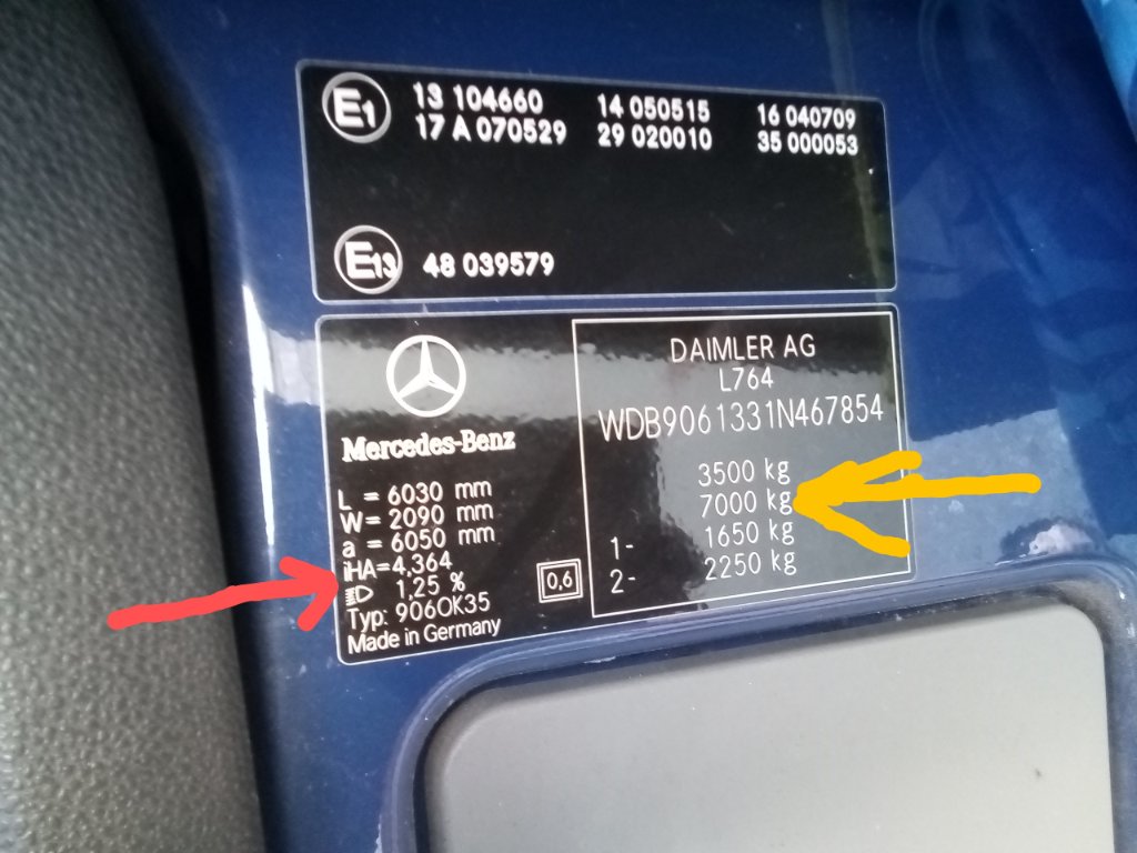

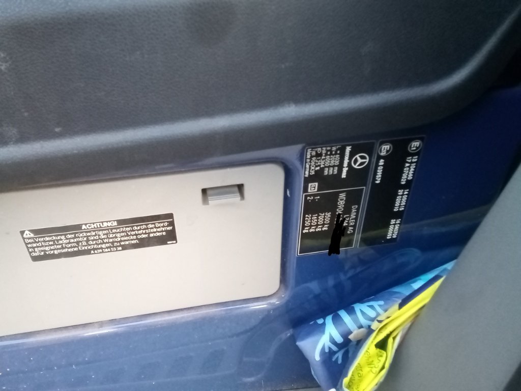

Hallo Alex.
Welche maximale Anhängelast willst du haben?
Die maximale Anhängelast die in der Zulassungsbescheinigung steht kann nicht einfach erhöht werden. Auch das maximale Gesammtzuggewicht beachten. Das findest du unter dem Fahrersitz auf dem Typschild. Auch die Achsübersetzung findest du hier. Gruß
Claus

Re: Besichtigung Sprinter 2015 morgen - Beratung
Roter Pfeil die Achsübersetzung.
