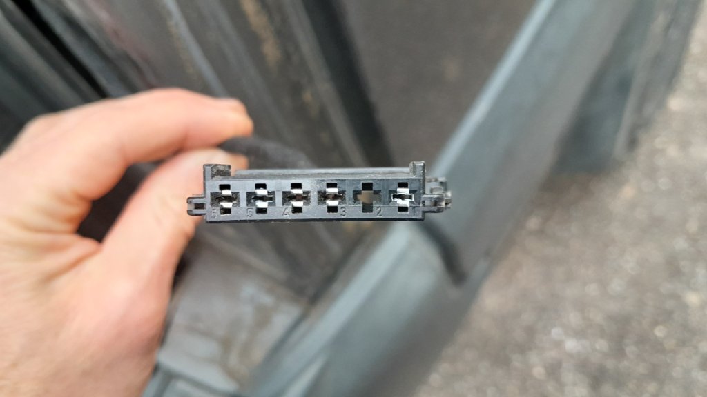

habe mir mal schon alle Beiträge zu den Nebelschlussleuchten angeschaut. Mein Problem war aber nicht dabei.
War kürzlich bei der HU und die Nebelschlussleuchte hat nicht funktioniert. Der Prüfer von der Dekra hats bemängelt und gesagt ich soll die Birnen tauschene, aber nichts aufgeschrieben.
Birne kontrolliert, die (war rechts und links eine drin) sind beide i.o. Was mir dann aufgefallen ist, das auf BEIDEN Seiten gar kein Kabel / Stecker (PIN 2) für die Nebelschlussleuchte vorhanden ist.
im folgenden Beitrag https://www.sprinter-forum.de/viewtopic ... 00#p218800 hab ich dann gesehen dass Pin 2 Nebelschlusslicht "nicht immer vorhanden" ist

Ich hab einen Sprinter 906 - 316 CDI - 4x4 - BJ 2015
Ist das tatsächlich so, dass das Fahrzeug dann kein Nebelschlussluechte hat? Dachte seit vielen Jahren ist das Pflicht.
Was sagen die bei der HU denn dazu?

Schau mal ob der linke Rückstrahler im Stoßfänger gleichzeitig die NSL ist.

Bei Supersingel und Allradfahrzeugen sollte die NSL immer im Stoßfänger sitzen, sonst ist sie zu hoch.
N000000008156 ist die Teilenummer für die Glühbirne, damit findet sich dann ein passendes Ersatzprodukt.
Zeigt die Lampenausfallkontrolle das gar nicht an?

A9068200256 ist die Teilenummer von der NL in der Stoßstange

So, vielen dank für eure Antworten. Also in der Stoßstange sind nur Reflektoren drin.....aber auf der linken Seite versteckt sich noch ein Kabel unten am Rahmen
Der Stecker war zumindest schön mit Isolierband umwickelt. Werde mir also mal eine Leuchte dazu holen und hoffen, dass dann weder Anhängerbeleuchtung noch Rückfahrkammera etc. anfängt zu spinnen. Irgend ein Grund werden die beiden Vorbesitzer ja gehabt haben das still zu legen.
