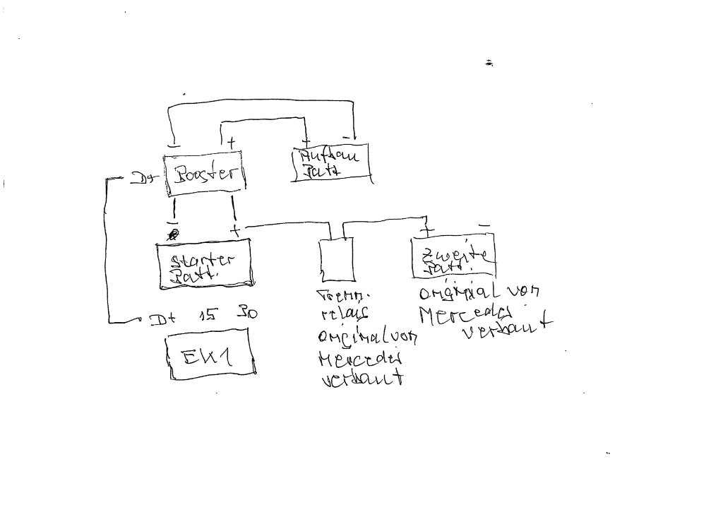

Ausgangssituation ist folgende:
Mein Sprinter hat die Codes E28 (Zusatzbatterie im Motorraum), E30 (Batterie Hauptschalter 1-polig), E33 (Batteriemanagement), E36 (Trennrelais), EK1 (Klemmleiste für E-Anschluss).
Ich möchte nun den Votronic 1212-50 Ladebooster verbauen. Ansteuerung soll über D+ vom EK1 erfolgen. Der Plus Eingang des Votronic soll an die noch freie Schraubklemme am Pluspol der Starterbatterie befestigt werden. Der Minus Eingang an den Schnellverschluss des Minuspols der Starterbatterie im Fahrerfussraum (ist das der Batteriehauptschalter E30 ?).
Der Ladebooster sollte so nun die Lifepo Aufbaubatterie laden sobald der Motor läuft und Spannung an D+ anliegt. Parallel dazu soll an die Aufbaubatterie noch ein MPPT Solar Lader und ein Netz Ladegerät angeklemmt werden. Ich hoffe das ist soweit alles richtig von mir angedacht und die Lifepo auch vernünftig geladen wird.
An der Zweitbatterie, die ja über das Trennrelais (E36) dazu geschaltet wird, hängen aktuell keine Verbraucher.
und ich wüßte auch nicht welche ich daran hängen soll. Ich bin aber nicht sicher ob ich die Batterie überhaupt brauche und welchen Einfluss der Ausbau auf das BM (E33) und den Ladebooster hat.
Freue mich auf eure Antworten

Sorry, das ist so nicht ganz richtig was du schreibst. Der Booster kommt an die Starterbatterie, das Trennrelais trennt lediglich die Zweitbatterie von der Starterbatterie und hat somit überhaupt keinen Einfluss auf die Aufbaubatterie die nur über den Booster geladen wird.
Trotz BMS hat mein Fahrzeug D+, nämlich am EK1. Zusätzlich liegen dort noch Klemme 15 und Klemme 30.

Schau dir die Zeichnung an. Ich kann nicht erkennen warum das Trennrelais einen Einfluss auf die Funktion des Boosters haben sollruptech hat geschrieben: 25 Okt 2024 14:02 Ich glaube hier geht es um ein Missverständnis.
Klar braucht es von der Starterbatterie eine Ladeleitung zur Aufbaubatterie. Über den Steuerstrom kann man dies nicht bewältigen. Aber ein Trennrelais hat vor dem nachgeschaltenen Booster nichts zu suchen. Die Trennung der beiden Batterien macht der Booster. Durch das Trennrelais fehlt dem Booster die Eingangsspannung! Wer solche Schaltungen einbaut, wird den Booster keine 3 Jahre verwenden, wird er kaputt werden. Dies sollte aber in den Einbauplänen der Boosterhersteller auch genau so gezeichnet sein.
Mercedes schreibt in den Aufbaurichtlinien eindeutig von D+. Siehe Auszug aus den Aufbaurichtlienen. Wenn die das schreiben, wird es wohl D+ seinruptech hat geschrieben: 25 Okt 2024 14:02 Ein BMS kann einen errechneten Wert ausgeben, der missverständlich als D+ benannt wird, und abhängig von der Temperatur der Starterbatterie arbeitet. Dabei ist bei Neufahrzeugen zu beachten, dass ausschließlich original MB-Komponenten verbaut werden! Bitte dies aus Garantiegründen nicht übersehen!
Und welche Ladeleistung sollte der Booster deiner Meinung nach haben ?ruptech hat geschrieben: 25 Okt 2024 14:02 Zur Lima: also wir kommen mit der 180A Lima nicht über die Runden. Habt ihr schon mal gerechnet, wieviel A allein bei Einschalten der Zündung der Batterie abgenommen wird? Wir haben 65A gemessen, die über 3 min stabil gezogen wurden. Außerdem werden die 180A erst ab 2000 U/min Motordrehzahl erreicht. Zusammengefasst: mit der 180A Lima kann ich Langstrecken fahren, aber im städtischen Betrieb mit Ladebooster und kalten Temperaturen raucht die Lima ab. Erfahrungswert - kein Wert aus Büchern!

Grundsätzlich hat der vom Threadersteller erdachte Aufbau keinen Einfluss auf die Arbeit des Trennrelais. Letzteres hängt "gleichberechtigt" mit dem Booster auf der Starterbatterie.
Wenn die Zusatzbatterie im Motorraum nicht gebraucht wird: Rückbau samt Trennrelais. Aus Gewichtsgründen.
Anmerkungen:
Booster Minus direkt an den Starterbatterie-Minuspol.
Wegfall Zusatzbatterie hat keine Auswirkung auf E33 Batteriemanagement.
Das zusätzliche Laden über Solar und/oder Landstrom wird funktionieren wenn alle Geräte die exakt gleichen Ladeparameter nutzen.
Du kannst für den Booster D+ von EK1 nehmen.
Booster Plus nicht auf EK1 Legen da hier max. 30A abgenommen werden dürfen.

Re: Starterbatterie, Zweitbatterie, Aufbaubatterie und Ladebooster
Der Ladebboster zeichnet die Spuren der Starterbatterie auf, was heißt: Er erkennt den Startvorgang, und die Spannung der Batterie vor dem Starten. Diese Daten braucht er um nicht sofort die volle Belastung der Starterbatterie abzunehmen.Kreiseltaucher hat geschrieben: 25 Okt 2024 14:31 Schau dir die Zeichnung an. Ich kann nicht erkennen warum das Trennrelais einen Einfluss auf die Funktion des Boosters haben soll
Setzt man das Trennrelais dazwischen, bekommt er nur die Daten der Lima. Denn das Trennrelais schaltet erst nach der vollen Ladung der Lima. Was sie unter Umständen oft Minuten nach dem Start macht.
Die Unterlagen für 902, 906 und 907 mit verbautem BMS geben ein Informationssignal aus, welches für das PMS (als Beispiel) verwendet werden kann. Alles Andere ist nicht erlaubt. Dahinter stehen konstruktive Überlegungen. Genaueres möchte ich hier nicht beschreiben, wäre es viel zu Umfangreich.ruptech hat geschrieben: 25 Okt 2024 14:02 Mercedes schreibt in den Aufbaurichtlinien eindeutig von D+. Siehe Auszug aus den Aufbaurichtlienen. Wenn die das schreiben, wird es wohl D+ sein
Es gibt die 250A Lima. Diese ist verbindlich für elektrische Abtriebe. Und für ein Stadtauto brauchen wir die stärkere Lima. In unserem Fahrzeug haben wir einen 30A Ladebooster. Dieser verbraucht 0,8 Lit/100Km!ruptech hat geschrieben: 25 Okt 2024 14:02 Und welche Ladeleistung sollte der Booster deiner Meinung nach haben ?
Aus diesen Zahlen bekommt man dann ein Gefühl, dass 50A Ladebooster grenzwärtig sein müssen.
Mit deinem technischen Verständnis solltest du in der Lage sein meine Skizze richtig zu lesen. Das Trennrelais hängt zwischen Starter- und Zweitbatterie. Somit bekommt der Booster vor dem Starten auf jeden Fall die Daten von der Starterbatterie.ruptech hat geschrieben: 25 Okt 2024 15:27 Der Ladebboster zeichnet die Spuren der Starterbatterie auf, was heißt: Er erkennt den Startvorgang, und die Spannung der Batterie vor dem Starten. Diese Daten braucht er um nicht sofort die volle Belastung der Starterbatterie abzunehmen.
Und im übrigen schaltet des werksseitig verbaute Trennrelais bei meinem Fahrzeug bereits nach wenigen Sekunden.
Ein Relais hat 2 Stromkreise. Den Steuerstrom und den Schaltstrom.Kreiseltaucher hat geschrieben: 25 Okt 2024 15:47 Mit deinem technischen Verständnis solltest du in der Lage sein meine Skizze richtig zu lesen. Das Trennrelais hängt zwischen Starter- und Zweitbatterie. Somit bekommt der Booster vor dem Starten auf jeden Fall die Daten von der Starterbatterie.
Beim Sprinter kann das Trennrelais nur dann richtig geschalten sein, wenn es nicht auf Zündungsplus läuft, sondern auf D+ (Aber auch hier habe ich schon einige Sprinter gesehen, wo dies auf Zündungsplus geschalten ist!).
Wenn ich den Schaltstromkreis zwischen Starter- und Aufbaubatterie durch das Trennrelais trenne, kann die Ladebbosterelektronik nicht den Ruhestrom der Starterbatterie, den Starvorgang und somit keinen optimalen Ladevorgang machen. Die Ladebooster werden heiß und sind nach wenigen Monaten defekt.
Das Trennrelais wird, z. B. bei elektrischen Kipper; Ladebordwänden oder bei Kühlfahrzeugen verwendet. Hier gibt es keine empfindliche Elektronik.
