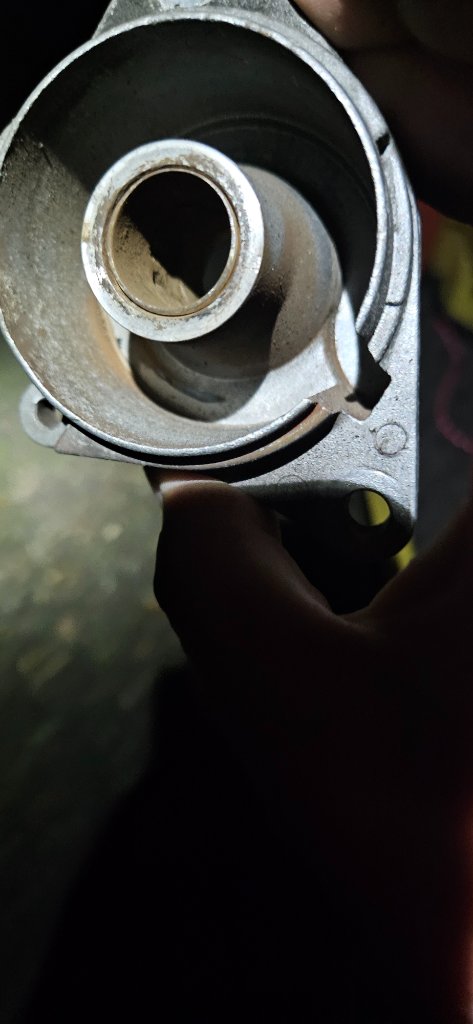

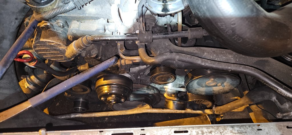

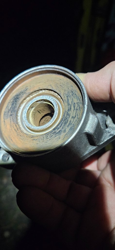

Hallo Leute mein Keilrippenriemen hat sich verabschiedet und ich stehe im Dunkeln und kalten auf der Straße ich finde zum verrecken kein Bild zum Riemenverlauf für meinen 316 ohne klimaanlage
Es ist ein 2002er mit dem sechs wölfermotor glaube ich.
Auch finde ich zum Verrecken nicht heraus wie rum der Riemenspanner gehört.
Beim Ausbau ist der defekte Riemenspanner, er hatte sich zerlegt, auf die Erde gefallen ich komme nicht drauf wie rum der Ersatz Riemenspanner ins Motorgehäuse gehört.
Den Lüfter habe ich ab den Kühler habe ich vorgeklappt aber ich muss die Sachen jetzt reparieren um nach Hause zu kommen. Ist jemand online der helfen kann. Danke und Gruß Thomas pS ich diktiere das ganze darum ist es nicht so schön geschrieben...

Hoffentlich hat sich bei dir nur der Spanner selbst zerlegt und es ist nicht wie bei meinem eine Schraube im Motorblock abgerissen. Das hat auf dem Campingplatz auf Sardinien echt fies Arbeit gemacht. Die Schraube musste ich ausbohren. Dafür muss einiges vorab abgeschraubt werden. Sinnfreierweise hat Mercedes am Spanner 2 Schrauben in M7 verbaut

vielen Dank für die Hilfe. Nach 1,5 Stunden war ich wieder unterwegs.
Mit vollem Sprinter und 3 Tonnen Anhänger wäre das am Vorfeiertag Abend kein Vergnügen mit dem ADAC geworden.
Übung macht den Meister!
Zum Glück hatte ich einen neuen Riemen und den alten Spanner noch im Auto und der gerissene Riemen hatte sich diesesmal nicht in die Wasserpumpe reingewickelt. Ist dieses Mal auch im Leerlauf und nicht bei 3500 U/min passiert.
Der defekte Spanner war von INA und hat genau 3,5 Jahre gehalten. Der original Spanner, den ich jetzt wieder eingebaut habe, ist von 2002 und funktioniert immer noch bzw wieder.
Ein Riemenverlaufsbild nehme ich jetzt immer mit und Weihnachten gibt es eine elektrische Ratsche!

Re: KEILRIPPENRIEMEN brauche Hilfe
Bei praktisch allen Motoren mit diesen Riemen gilt: von der Kurbelwelle geht es mit Zug auf die Verbraucher/ Aggregate und erst zuletzt bevor es wieder zurück zur Kurbelwelle geht, läuft der Riemen über die Spannrolle.
