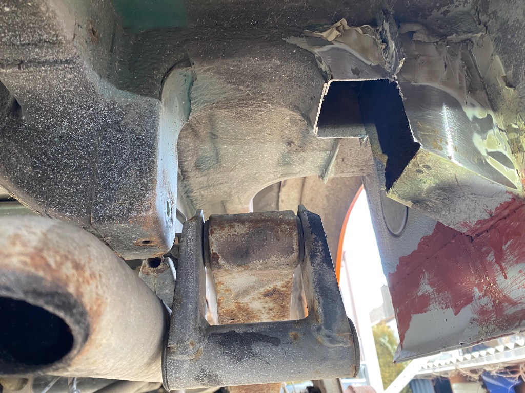

Hatte das gleiche Problem, kein Reparaturblech gefunden, weder Classic-Parts noch Benz. Habs in Kleinanzeigen gefunden, war mir aber erstens zu teuer, zweitens: Wie bekomm ich das Ding raus? Zumal nur der äußere Halter matsch war.
Ich hab folgendes gemacht:
- mit der Säbelsäge rausgetrennt
- ebay Kantblech 90x120mm, 2mm dick
- die beiden Teile überlappend verschweißt, so dass sich ein U ergibt. Vorher natürlich sauber anpasse!

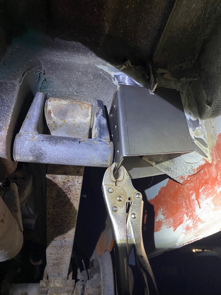

Bild hab ich grad nur eins da:

Macht in das Blech irgendwo ein Loch rein, damit ihr nach der Fertigstellung alles mit Hohlraumkonservierung versigeln könnt. Sonst steht ihr in 2 Jahren vor dem gleichen Problem.
Re: Rost an Blattfeder-Aufhängung (hinten) - hilfe! -
Original ist unten horizontal noch ein Blech drauf, das hab ich mit gekniffen. Zum einen ist es nicht in der Lastzone, zum anderen hab ich mit 2mm eh mehr Blechstärke genommen als vorher. Vor allem sammelt sich so kein Dreck mehr, der von den Rädern hochgeschleudert wird. Hauptsächlich daran ist das Teil daran gestorben. Konserviert wird eh noch, was ab Werk gemacht wurde (in den Schwellern) ist ein Witz.
