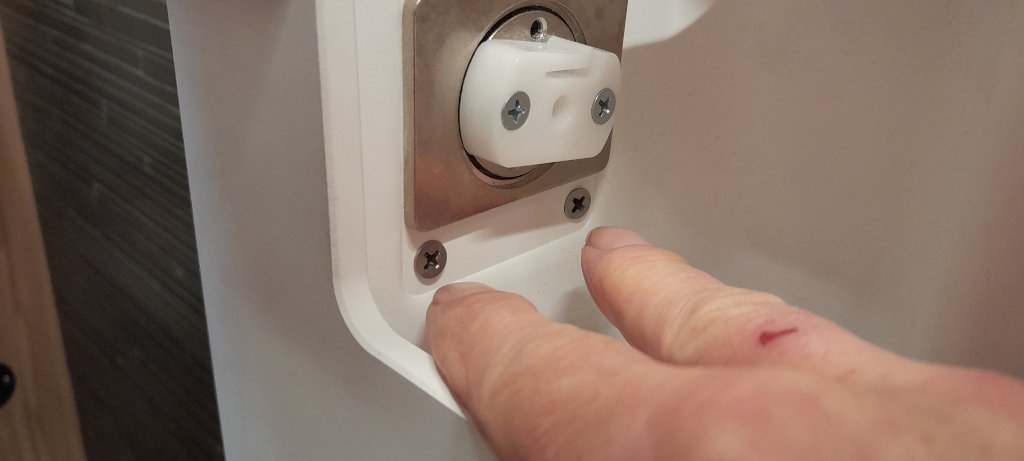

und eine kleine Montageanleitung. Ich hatte das Waschbecken noch nicht „in der Mangel“
snoopy_226k hat geschrieben: 14 Nov 2024 06:25Klingt sehr gut. Hast Du einen Link, welches Teil da passt? Musstet Du das Becken für Dir Montage ausbauen?Alwin hat geschrieben: 13 Nov 2024 21:42 Nochmal zu meinem Thred vom 06.11.2024: ich haben den Sekundärluftring heute eingebaut und ich muss Euch sagen, das Ding ist eine super Sache und sein Geld wert!!! Das Wasser läuft weg wie nichts. Ich habe aus einer Gießkanne Wasser in die kleine Ablaufrinne unter dem Waschbecken gegossen, volle Pulle und nicht so sachte. Ich bin mit dem Gießen nicht hinterher gekommen, so schnell lief das Wasser ab. Das hatte ich so nicht erwartet. Daumen hoch zu dem Teil.
Nr. 1

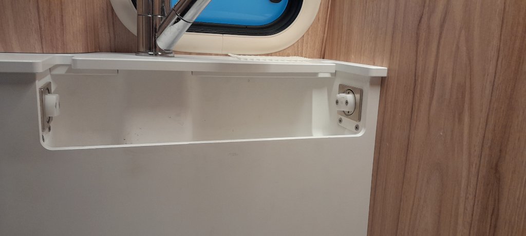

der Ausbau des Waschbeckens ist eine knifflige und zeitaufwendige Arbeit. Mal eben so am Strand, wie einer der Vorredner geschrieben hat, nur im äußersten Notfall!
Das Waschbecken herunter klappen und nach vorne herausziehen, das ist ohne Werkzeug möglich.

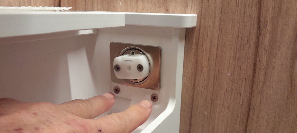

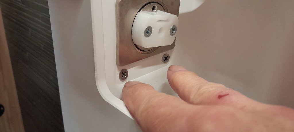

Danach jeweils rechts und links an den Scharnieren die Schrauben lösen Danach das Brett unter dem Waschbecken ausbauen, dazu die Holzschrauben rechts und links entfernen. Das ist das Brett von unten. Das Brett hat ganschön Spannung und geht schwer raus. Von oben sind auf dem Brett die Kabel für den Wasserhahn aufgeklebt. Die Kabel sind recht kurz. Also Vorsicht!.
In den nicht sichtbaren Seiten rechts und links sind Nuten eingefräst, sodas das Waschbecken nur gerade nach vorn herausgezogen werden kann. An der Rückseite zur Außenwand hin steckt in einer Nut im Waschbecken die Wandverkleidung.
Von dem ausgebauten Waschbecken habe ich leider keine Bilder gemacht.

Nr. 2
Nicht zu stark ziehen, sonst reißt die Verkleidung ab!
Wenn es dass lose ist kann man es ca. 15 cm nach vorn ziehen, dann ist Schluss. Die Warm- und Kaltwasserschläuche sind dann so straff gespannt, dass man Gitarre darauf spielen könnte. Also Vorsicht.
Dann den Siphon mit einem gaaaaanz langen Schraubenzieher abschrauben. Vorsicht dabei, dass die Dichtung zwischen Waschbecken und Siphon nicht runter in den Schacht fällt, die ist dann für immer weg. Jedenfalls war es bei mir so. Musste ich neu kaufen Den Sekundärluftring auf den Siphon aufsetzen, Dichtungen dazwischen und wieder festschrauben. Im Bausatz von Campingwagner ist eine lange Schraube, ein Schlauch, eine Dichtung und zwei Kabelbinder dabei (und natürlich der Sekundärlufting). Die 60mm Durchmesser passen genau auf den Siphon.
Nun den ganzen Kram in der umgehehrten Reihenfolge wieder zusammenbauen.
Wichtig: auf den Abwasserschlauch achten, dass der wieder richtig sitzt. Bei mir war er unbemerkt abgerutscht und bei der Probewässerung lief alles ins Auto... Also wieder alles auseinander bauen. Am besten gleich mit einer Schlauchschelle sichern!
Bei dem Einbau die elektrischen Anschlüsse nicht vergessen.

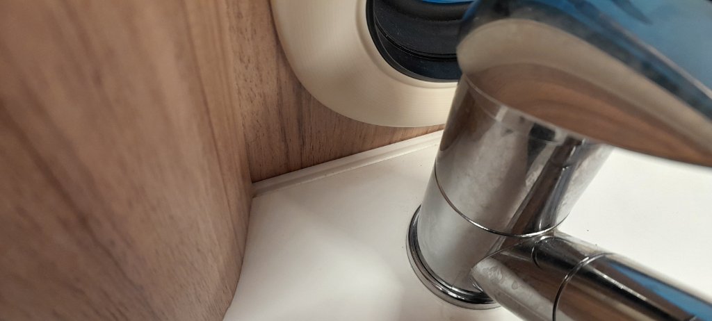

Die Rückwand aus Presspappe habe ich nicht wieder in den Schlitz reinbekommen. Auf den Bildern ist die Nut im Waschbecken zu sehen. Ich habe die Verkleidung nicht wieder reinbekommen, kommt eine schöne Silikonfuge dran. Vielleicht merkt es meine Frau nicht.
Als ich dann alles zum zweiten Mal zusammengebaut hatte, fiel mir ein, Dämmung. An der Außenwand war ein Stück Hartschaum vorhanden. Der lag aber nur so rum und hatte keinen Kontakt mit dem Außenblech, also völlig wirkungslos. Nun ist aber schon alles zusammengebaut und ich habe keine Lust, nochmal alles auseinander zu bauen. Dann bleibts, solange, bis was einfriert, dann nehem ich es mir nochmal vor.
Danke fürs Lesen. Alwin

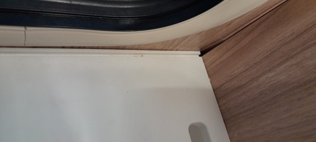

Wenn man das Waschbecken erst unten abklappt/ in Schräglage bringt, bekommt man es raus ohne die Seitenwand aus der seitlichen Führung herausdrücken muss. Und genau so geht es auch wieder rein, wenn auch unter Zuhilfenahme böser Worte
Die Seitenwand im Bild ist, mindestens rechts, bereits gebrochen.
