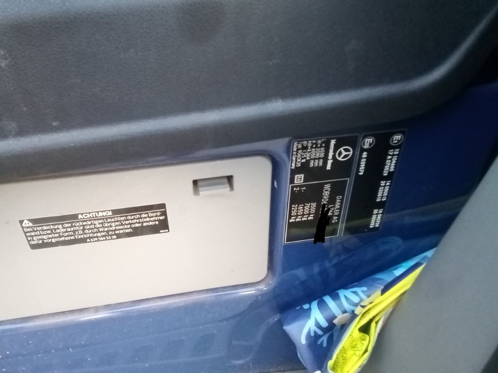

Ich rate auch zum 316 CDI. Bei Nutzung als Camper ist die Nutzlast beim 2xx niedrig.
Unter dem Fahrersitz bei geöffneter Tür ist dieser Aufkleber. 3500 Gesamtgewicht in kg. 7000 Zuggesammtgewicht. 1650 Vorderachslast.
2250 Hinterachse. iHa 4,364 ist die Hinterachsübersetzung.
Änderungen der Vorderachslast ist kaum möglich. Mein Pritschenwagen hat leer ca.1300kg auf der Vorderachse. Leergewicht 2250 kg. Zuggesammtgewicht ist bei Anhänger wichtig.

Verstärkte Vorderachse sind dann 1850 kg.

Das Thema Vorderachslast kann bei Nutzung als WoMo oder mit starker Zuldung
schnell ein ko-Kriterium werden.
Wenn Du einen L2 (also mittlere Länge) wählst, kommt das noch hin. Aber jeder
weitere Meter Blech wiegt eben auch mehr. Bei einem L3 sind die max. 1650kg
vorn sehr schnell erreicht. Daher ist der bereits erwähnte Hinweis zu einer verstärkten
Vorderachse (Ausstattungscode A50) Gold wert und schafft ausreichend Luft
nach oben bei Beladung und Ausbau.
