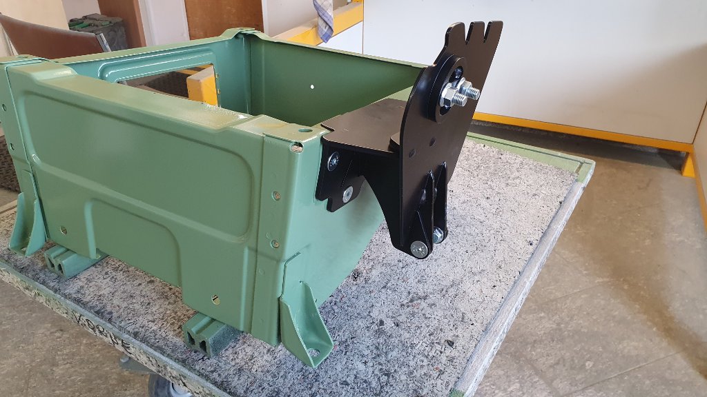

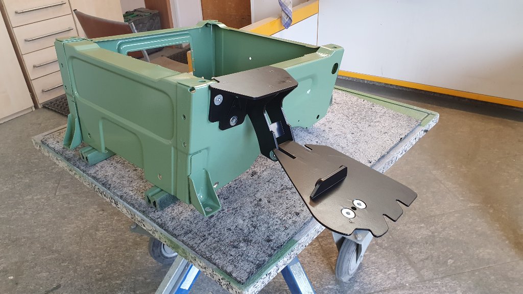

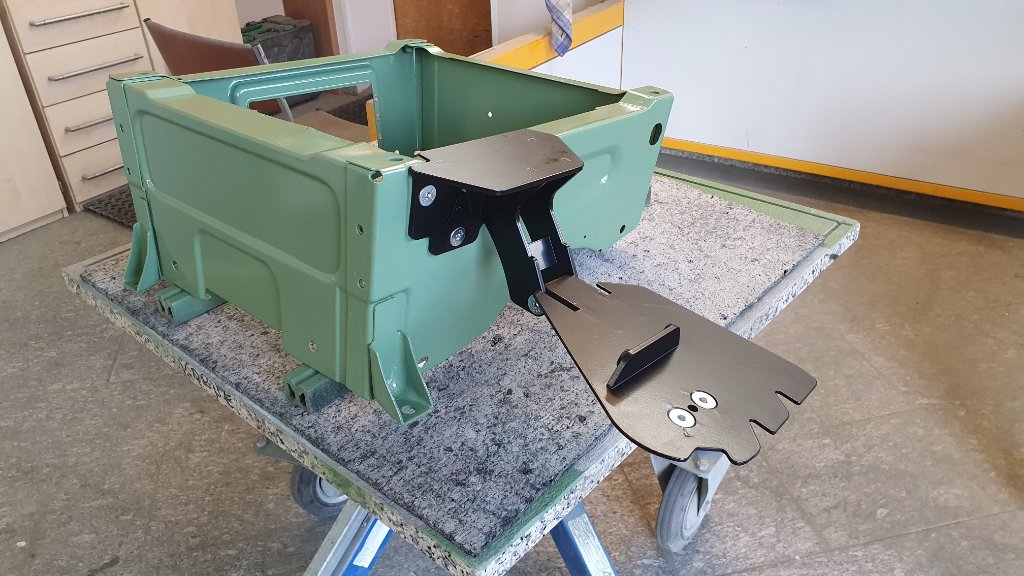

Hallo. Für 907 gibt es genauso wie für 906 eine super Lösung für Drehkonsole und Schwingsitz. Flache Konsole und dazu den seitlich klappbaren Handbremshebel. Darf ich hier den Hersteller nennen?

Chr1stoph hat geschrieben: 20 Jan 2025 11:56 ###-p3-ef###
oder
###-audrioswivels.###
Der p3 Link setzt aber wieder den Umbau des Hörnchens voraus. Für ganz unkompliziert bleibt dann nur audrioswivels.

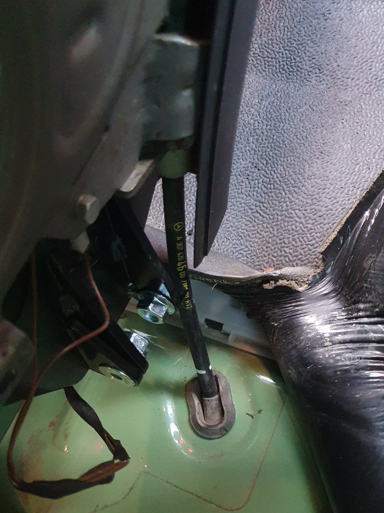

Update:
Der Audrio Adapter bringt die Handbremse wieder auf die originale Höhe, also wie die hohe Sitzkiste ohne die obligatorische Tieferlegung bei Drehkonsole. Damit passt auch der originale Bremsbowdenzug und muss nicht mehr gegen den Kürzeren getauscht werden.
