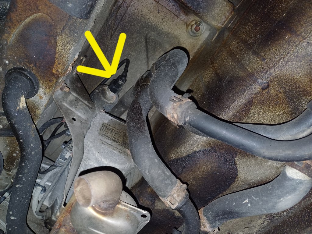

Danke. Ich hab mir das Schlauchgewirr mal angeschaut.
Sind mehr als ich dachte...
In meinem Foto das mit dem gelben Pfeil. Ist das der Anschluss den man anzapfen sollte? Das ist doch die Pumpe, oder? Ist es die richtige Seite der Pumpe?
Das ist doch so ein Schnellverschluss für Kraftstoff.
Finde da aber nichts in 4mm. Gibt es da nicht sowas wie nen Y-Verteiler?
So richtig gut kommt man an die Leitung auch nicht hin.
Hm...

Das schwarze Plastikformstück mit den Clipverschlüssen geht hart saugend in 5mm Schlauchverbinder, am Besten mit WD40 einsprühen und zügig aufschieben, hab ich auch so gemacht….
