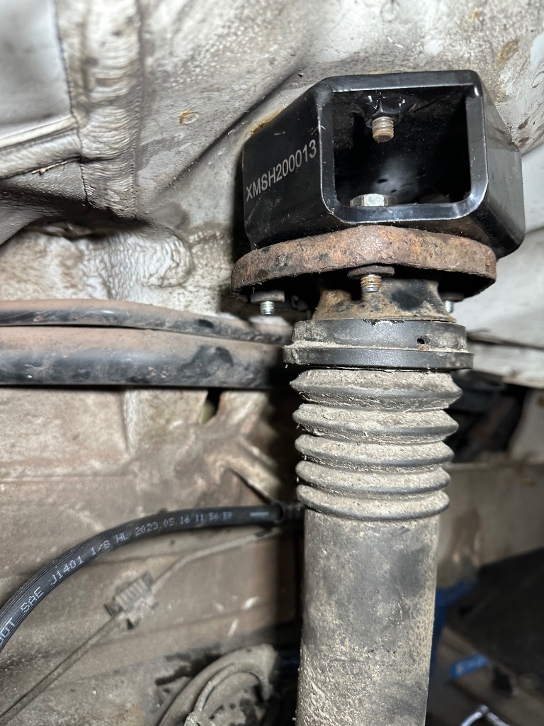

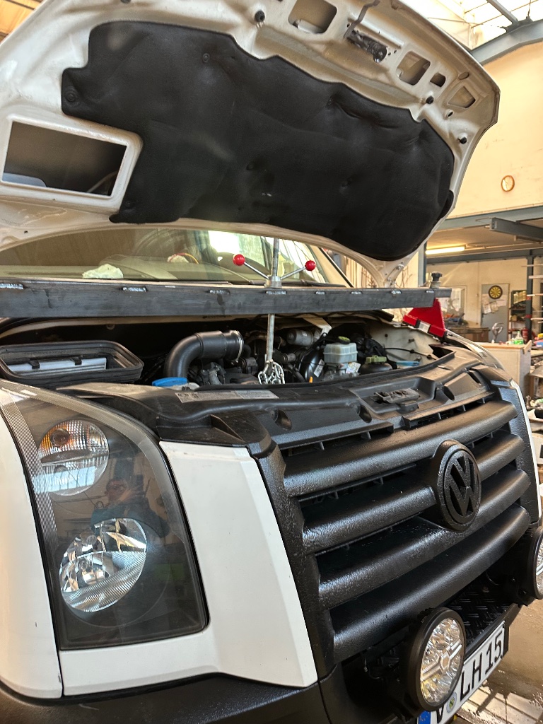

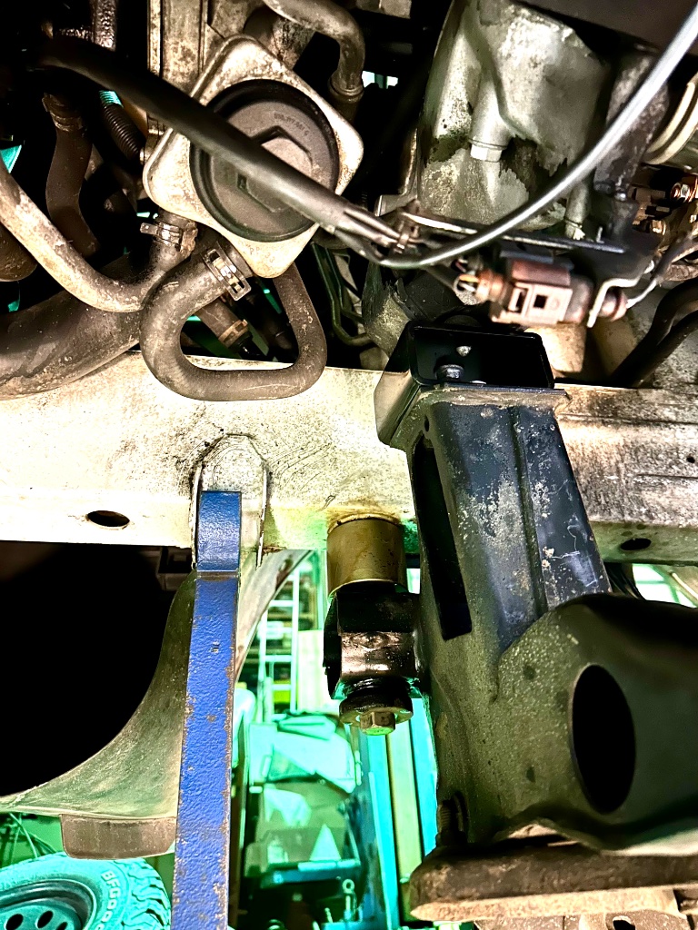

Re: 4x2 Höherlegung - Viele Wege führen nach oben
Nigeria mal ein paar Bilder. Zwischenstand
Jetzt werde ich neugierig...
Schaut soweit nach plug and play aus. Lenkung? Mittels Adapter?
Woher sind die Teile jetzt? Kosten? Gutachten zw. Eintrag oder
alles in Einzelabnahme auf good will des Prüfers?
Wenn ich die zusätzlichen cm bei mir auch noch drin hätte, dann
würde er gerade stehen und hätte keine Keilform mehr. Lecker...
