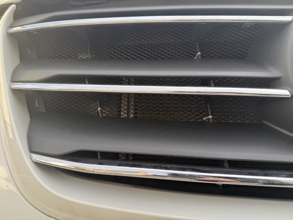

Der Kühlergrill ist offen wie ein Scheunentor.
Und bereits kleine Steine können schwerwiegende Schäden am Kühler hinterlassen; das ist dann natürlich kein Garantiefall.
Ich habe hier einen Artikel gefunden, wo recht aufwändig mit einem Wabengitter3x6 mm gearbeitet wurde. (Wurde sogar lackiert.)
Zurecht wird dann bemängelt, dass der Luftdurchsatz im Extremfall nicht ausreicht, um die nötige Kühlleistung zu erbringen.
Für den 907 (bei mir mit Wohnmobil von Kabe) benötigt man eigentlich nur „Renngitter 6x12 rhombic“
Für oben:
Amazon aggauto 120x40
Für unten:
Dito in 100x30
Warum darf ich hier keine links einfügen?????
Sowie ausreichend viele kleine Kabelbinder.
Dann raus mit dem Kühlergrill (oben 3 Schrauben torx 27, seitlich und unten Clips)
Mit einer normalen Schere das Renngitter zuschneiden und mit den Kabelbindern festmachen.
Guggst du Fotos
Viel Spaß beim basteln.

Danke für Deinen Fotobeitrag, wenngleich ich die Maschenweite bei meinem Auto enger gewählt habe.

wo siehst du denn Bauzaun? Ich gehe mal davon aus, dass die "6x12" im Artikelnamen die Maschenweite in Millimetern ist, also sind diese Rhomben an der weitesten Stelle 12mm breit und 6mm hoch und damit deutlich kleiner als die Öffnungen im Grill. Als Bauzaun könnte man es sicher auf der Modelleisenbahn, Spur 1, verwenden.

Die Maschenweite ist 6x12mm, dh: Steinchen ab ca. 6mm werden abgehalten, denn die max. lichte runde Weite der Waben ist ca. 6mm.Schnafdolin hat geschrieben: ↑29 Nov 2024 23:50 Wozu soll das "Gitter" gut sein, wenn es eine Maschenweite analog der eines Bauzaunes hat?
Verrate ers mir
Damit da ein Steinchen durchkommt, müsste er also recht klein sein und !! Auch noch genau die Mitte der Wabe treffen um dann im Kühler einzuschlagen.
Jedenfalls: sicherer als vorher.
PS: kleinere Waben werden auch angeboten, jedoch verringert man dann dadurch natürlich die Frischluftzufuhr.

Eines müssen wir festhalten: es ist sicher besser ein zusätzliches Gitter hinter
den Lufteinlässen zu montieren. Die Maschenweite ist dabei schon fast als
zweitrangig zu betrachten. Besser ein grobes Gitter als keines...
Meine bescheidenen Gedanken dazu sehen wie folgt aus. Bei Fahrt auf der BAB
oder Landstraße sorgt der Fahrtwind dafür, dass die Luft durch das Gitter drückt.
Sollte das Gitter soweit mit Insekten und anderem Schmutz zugesetzt sein, dass
der Luftdurchsatz vermindert ist, muss ich als Fahrer ohnehin handeln und diesen
Bereich gründlich reinigen. Es ändert nichts an der Sache, dass derart extreme
Verschmutzungen zwar außerordentlich selten in hiesigen Gegenden vorkommen,
aber die Kühlung beeinträchtigen. Besser Dreck und Fliegen hängen am Gitter, als
in den Kühlerlamellen.
Vor dem Einbau meines Panamerica-Grills hatte ich wegen dessen Offenherzigkeit
auch ein Schutzgitter montiert. Dieses ist hier beschrieben: https://www.sprinter-forum.de/viewtopic ... 05#p260405
Sollte hier der Luftdurchsatz vermindert sein, bleibt hinter dem Gitter immer noch
Spalt von etwa 3cm, der sicherstellt, dass die Luft auch hinter dem Steinschlagschutz
in den Kühler einströmen kann. Der Vorteil eines sehr engmaschigen Gitters liegt
auch darin, dass Insekten größtenteils ebenfalls vom Kühler ferngehalten werden.
Nichtsdestotrotz ist die Idee von Ichbinsblos gut. Sie ist preiswert und einfach
umgesetzt und verbessert den Schutz des Kühlers ganz klar. Daher von mir einen
Daumen nach oben für diese Idee.

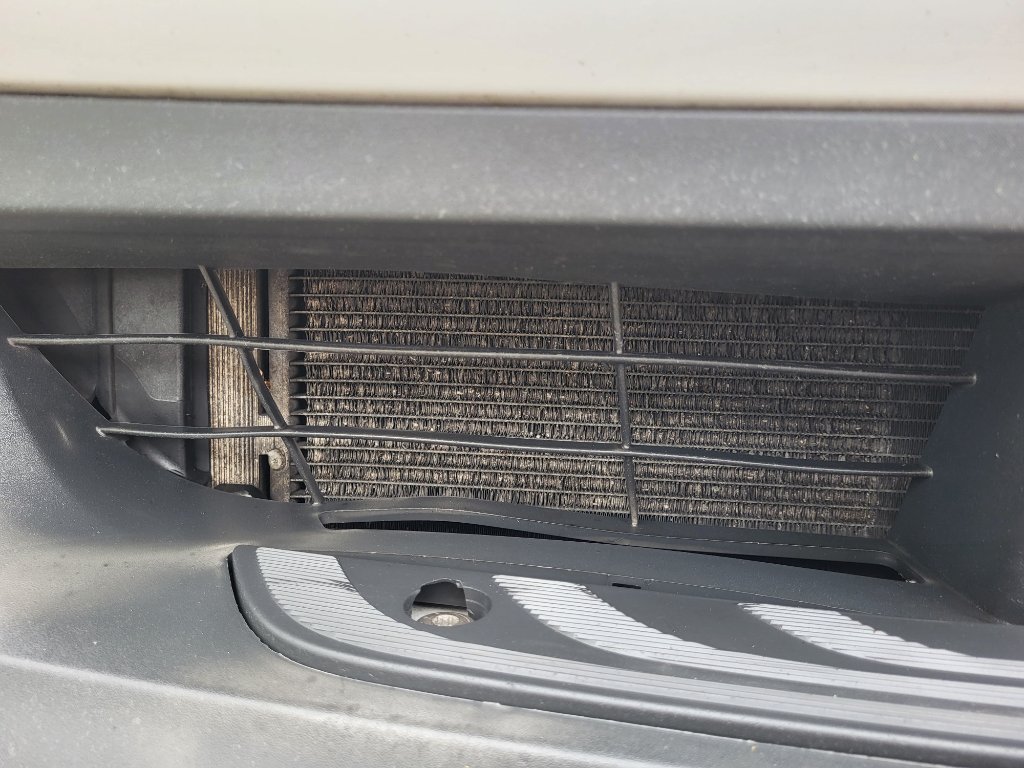

ich habe mein meinem sofort am Tag 1 ein schwarzes Renngitter installiert, aber das mit einer sehr kleinen Maschenweite.
Ich habe mir einige gebrauchten Sprinter angesehen, speziell die mit dem neuen OM654.
Ich war überrascht, wie schnell der Kühler total dicht war.
Mittlerweile ist mir klar, dass die Lamellen vom OM654 sehr sehr dünn sind. Da reichen schon große Insekten aus, um die Lamellen zu verdrücken.
Wenn dann in der Waschstraße mit dem Hochdruckreiniger auf dem Kühler drauf gegangen wird, dann ist es ohnehin vorbei.
Natürlich muss man das Gitter immer im Hinterkopf behalten.
Bei 40 Grad Außentemperatur würde ich es auf der Autobahn ruhiger angehen lassen und lieber die Klima ein wenig drosseln.

Interessierte mich auch, im Netz gefunden:
Gruß BerndModerne Motoren sind so ausgelegt, dass die Steuerung von Einspritzmenge, Luft-Kraftstoff-Gemisch und Abgasnachbehandlung die Abgaswerte möglichst niedrig hält. Höhere Temperaturen im Motorraum führen also nicht automatisch zu einer besseren Verbrennung, da die Steuerung auf bestimmte Zielwerte optimiert ist.

Ich habe mich damit beschäftigt, bin ja auch mit dem OM 654 unterwegs. So ein Gitter muss regelmäßig gereinigt werden, um sicherzustellen, dass die Luftzirkulation nicht beeinträchtigt wird.fuzzy-baer hat geschrieben: ↑01 Dez 2024 07:23 Natürlich muss man das Gitter immer im Hinterkopf behalten.
Gruß Sepp
Ob ein zusätzliches Gitter sinnvoll ist, hängt m.E. vom Einsatzzweck ab. Bei weit überwiegendem Einsatz auf normalen Straßen ist mir der mögliche negative Einfluss auf die optimale Kühlleistung zu riskant.
Gruß Bernd

Alu ist zwar auch ein Metall, aber ich denke wenn ein 2-3cm Stein aus einem LKW Reifen geflogen kommt hat das Zeug keine Chance. Das sage ich als einer der selbst auch diese Gitter montiert hat. Bei besser als nix gebe ich dir Recht, deswegen hatte ich mich ja auch damals dafür entschieden.Ichbinsblos hat geschrieben: ↑30 Nov 2024 20:26 Das von mir verwendete Gitter ist aus Metall!!!
Solange kein Meteorit ähnlicher Stein in Überschallgeschwindigkeit kommt, sollte das Gitter halten.
Und nochmal: besser als nix
Ob das Gitter sehr viel bringt wenn der richtige Stein kommt, oder die Kühlleistung negativ beeinflusst wird weiß ich auch nicht, gemerkt habe ich bisher noch nichts negatives. Allerdings kann ich dir als ehemaliger Kurierfahrer, der viel auf Europas Autobahnen und nicht im Gelände unterwegs war sagen, das auch auf normalen Straßen genügend Steine entgegen geflogen kommen. Man sah es z.B. an der Windschutzscheibe, die fast immer zum TÜV gewechselt werden musste, das macht man ja auch nicht bei nur ein oder 2 Einschlägen, oder an der Motorhaube, die hatte immer viele kleine Punkte wo der Lack wegen Steinschlag abgeplatzt war.MobilLoewe hat geschrieben: ↑01 Dez 2024 12:47 Ob ein zusätzliches Gitter sinnvoll ist, hängt m.E. vom Einsatzzweck ab. Bei weit überwiegendem Einsatz auf normalen Straßen ist mir der mögliche negative Einfluss auf die optimale Kühlleistung zu riskant.
Gruß Bernd
Die Reparatur des Kühlers oder der Klimaanlage nach Steinschlag ist sicherlich viel teurer als die paar Gitter.
