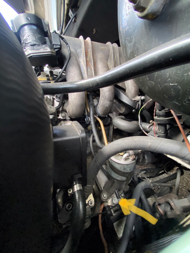

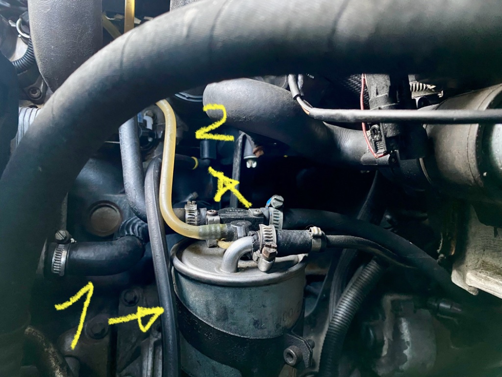

Ich habe mir erst kürzlichen einen 2000-er W903 Bus 316 als Basis für einen WoMo Ausbau zugelegt. Bei der ersten Entdeckungsreise wurde ein Gummischlauch (1) mit nach unten offnem Ende entdeckt. Kann wer sagen wie das Bauteil (2) heißt an dem dieser Schlauch angeschlossen ist ? UND wo das nach unten derzeit frei baumelnde Ende angeschlossen, oder besser hin verlegt und fixiert werden sollte?

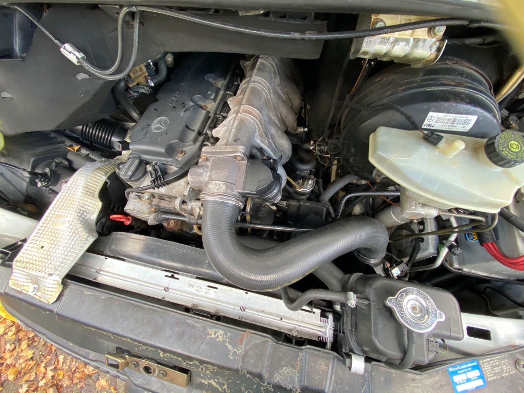

Sieht aus wie ein Belüftungsschlauch eines EPW(Druckwandler).
Zeig den Motor Mal von oben bzw. etwas weiter.

Ich tippe eher auf die Unterdruck Dose der Saugrohrverstellung. Deswegen die Frage nach Leistung.

Vielen Dank für die Hinweise. Leider hat es mit dem Foto etwas gedauert doch der Wagen steht andernorts unter. Ob Leistungsverluste entstanden ist kann ich nicht sagen da ich den Sprinter seit Kauf erst wenig gefahren bin. Möglicherweise war der Schlauch schon bei der Übernahme ab.

Danke Fachmann, könnte sein. Werde ich mir am WE anschauen. Vielleicht hat ja noch jemand eine Idee an welchem Bauteil der Schlauch oben abgeschlossen ist.

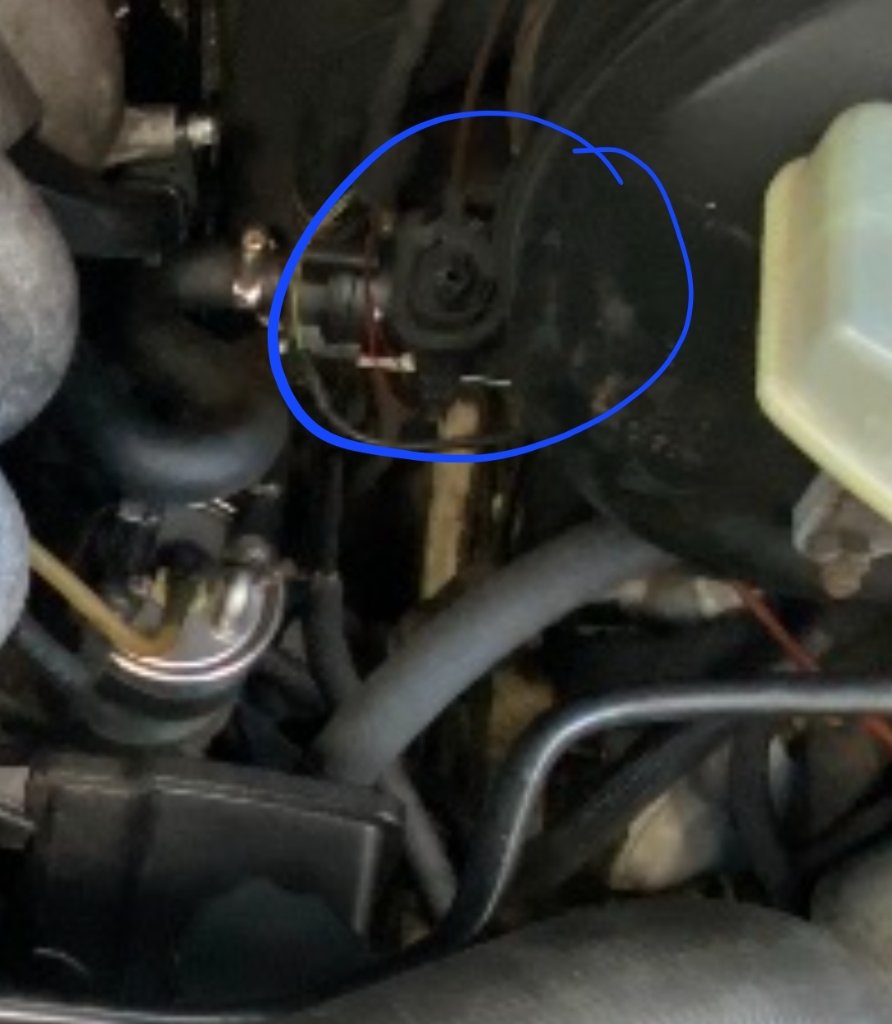

Hy 👋 Die Einlasskanal Abschaltung 🙄 auf dem Bild mit der Dose sieht man es 😉

Danke Opa_R. Nun stelle ich mir die Frage welche Gründe der Vorbesitzer gehabt haben könnte die Einlaßkanalabschaltung zu deaktivieren?
Bei der Fzg-Überführung bin ich 400km auf der AB konstant zwischen 110 und 115 km/h gefahren. Verbrauch dabei 9,4l/100km. Motor läuft wie mir scheint problemlos. Auch Stadt und Land.

Danke Fachmann. Der Schlauch gehört auf den markierten Stutzen.
