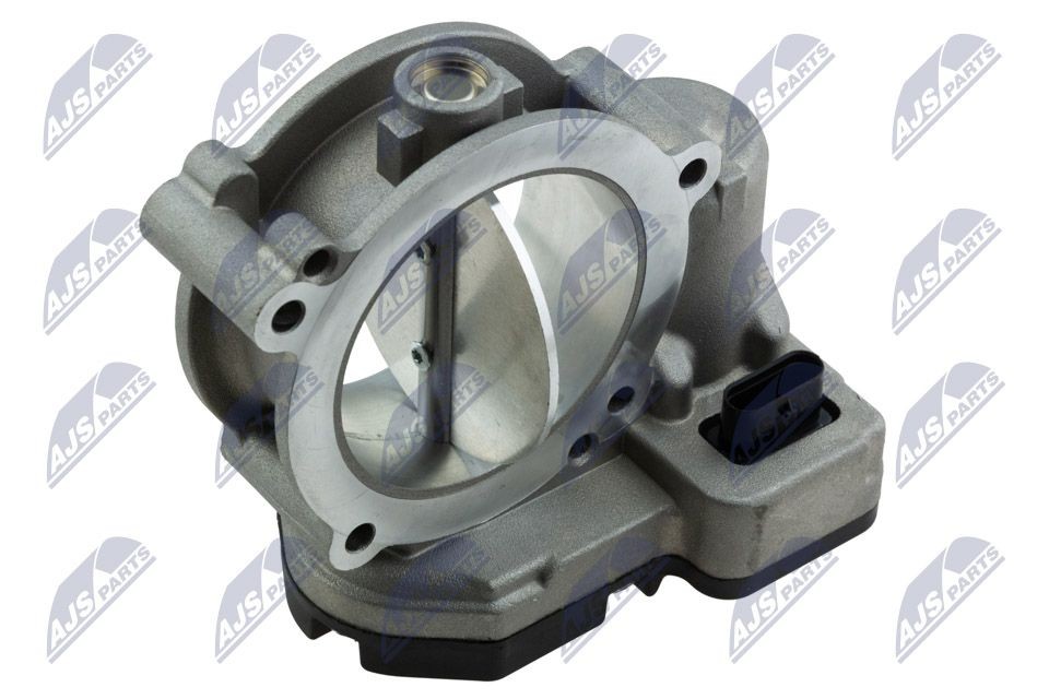

Also für mich klingt das nach ner Motorbremse, kenn ich nur vom OM366 und ähnlichen LKW Motoren
Meinst du die im oberen Bild?
Sieht das so aus?
Das Klappengehäuse hätte die Nummer A9014900104
Das gäbs hier
https://www.acrar.com/de/spare/ersatzte ... r/2953939/

Nix Motorbremse . Die Klappe verschließt die Hauptleitung um die O2 Sonde schneller anzuwaermen !
Leider sind die Benzinmodelle echt selten und aus den meisten Schrauberkoepfen gelöscht 🙄 ich hatte z.b. neben ca 200 Diesel Trapos nur 5-6 Pentosiner 😎😁

Die Klappe die du zweigst ist die Ansaugdrosselklappe.
