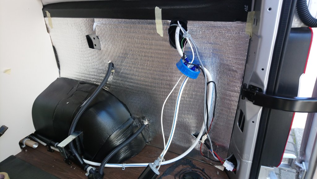

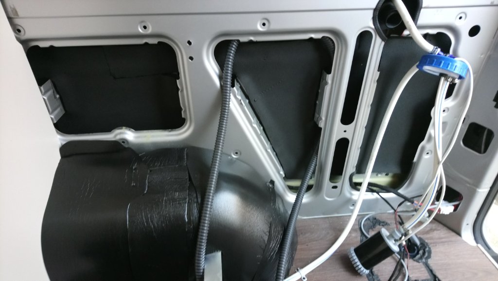

Bei meinem GCS war, original, eine Pumpe mit Rüchschlagventil ver. Jetzt habe ich, nachdem ich aus Unwissenheit eine Pumpe ohne verbaut habe, ein Rückschlagventil in den Schlauch nach der Pumpe verbaut und fahre so seit etwa 3 Jahren ohne Probleme. Aber ja, so richtig Winterurlaub(mehrere Tage im Frost stehen) machen wir damit nicht und ich habe den Bereich um den Tank nachträglich isoliert.
Die Dampfsperre ist, soweit möglich, abgedichtet und hält so etwas mehr Wärme am bzw. etwas mehr Kälte vom Innenraum/ Wassertank. Dazu habe ich die Durchführung der Wasserschläuche im Boden nachträglich gedämmt.
