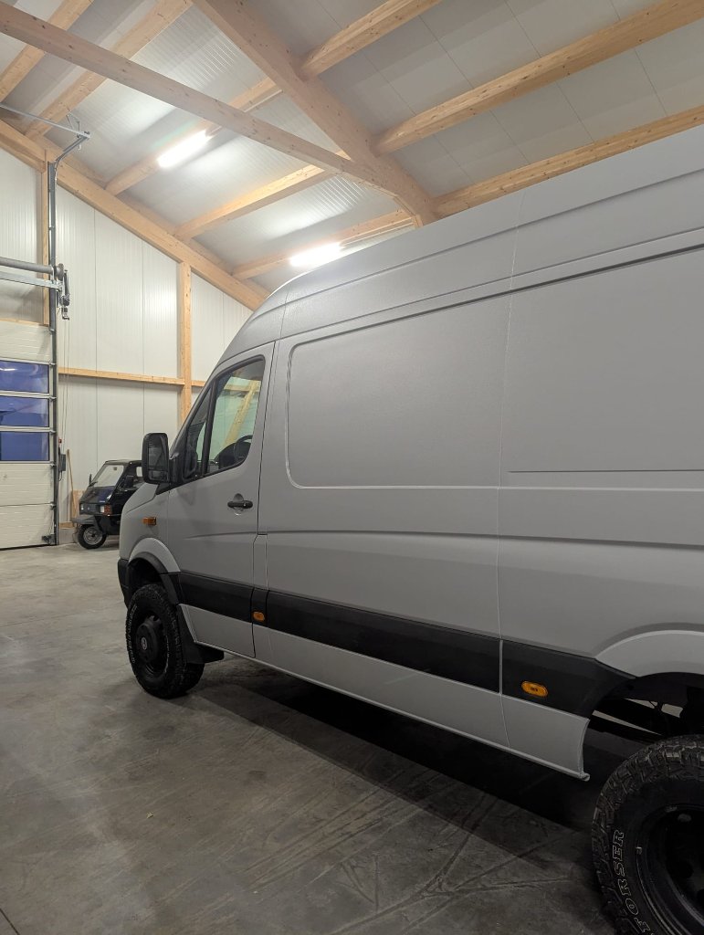

Und der Neue, der sich erst mal beweisen muss ;)
Achleitner Crafter 50, 2,0 TDi 163Ps (CKUB) BJ 2014

die Räder am Heck kommen sehr weit raus, das bekommst du nie abgenommen ...

asap hat geschrieben: 06 Jan 2025 18:02 die Räder am Heck kommen sehr weit raus, das bekommst du nie abgenommen ...
Auf welche Begründung Stütz du den diese Behauptung?
Die Bereifung ist doch wie Lessol schreibt Standard beim 4.6t 4x4.
Dieser hat eine ganz andere Hinterachse verbaut als der 3.5 Tonner, und deswegen passt das auch.

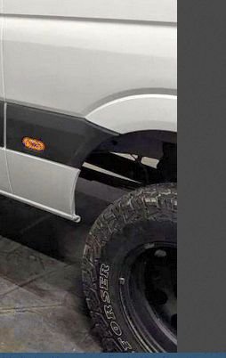

hljube hat geschrieben: 06 Jan 2025 18:49 Auf welche Begründung Stütz du den diese Behauptung?
Ich habe das Bild von TS gemeint, hier habe ich es etwas heller gemacht, damit jeder sieht was ich meine ....
Für mich wird auf dem Bild das Rad nicht vollständig abgedeckt ....
Derzeit sind vom Vorbesitzer 17" Singlereifen auf der Hinterachse verbaut und die stehen gut im Radhaus, das sollte überhaupt kein Problem darstellen. Das täuscht auf dem Bild, das gesamte Rad ist abgedeckt und es wären sogar noch um die 2cm Platz nach außen.
