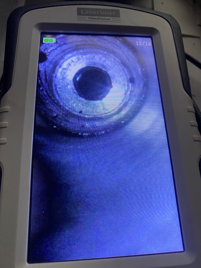

Und im ersten Bild ist es nicht der Kupferring??
Gruss Karsten
Gruss Karsten
- Folgende Benutzer bedankten sich beim Autor Karsten61 für den Beitrag:
- Schnafdolin (28 Jan 2025 21:53)
Re: Diesel tritt um Injektoren raus, unerklärlich
Nein, der Kupferring ging bei den alten Injektoren auch mit raus, bei getauschten auch, weil ich Ihm mit Kupferring zusammen zurückgegeben habe...Um den Kupferring wegzuschleifen bräuchte mann bestimmt ne Woche ..., 1,6mm Kupfer mit der Bürste, das geht glaube ich nicht...Karsten61 hat geschrieben: 28 Jan 2025 21:42 Und im ersten Bild ist es nicht der Kupferring??
...evtl ein Vorbesitzer? Wenn das Lunker im Aluminium gewesen wären, wärst du auch noch beschäftigt, wenn es überhaupt geklappt hätte.
Gruss Karsten
Gruss Karsten

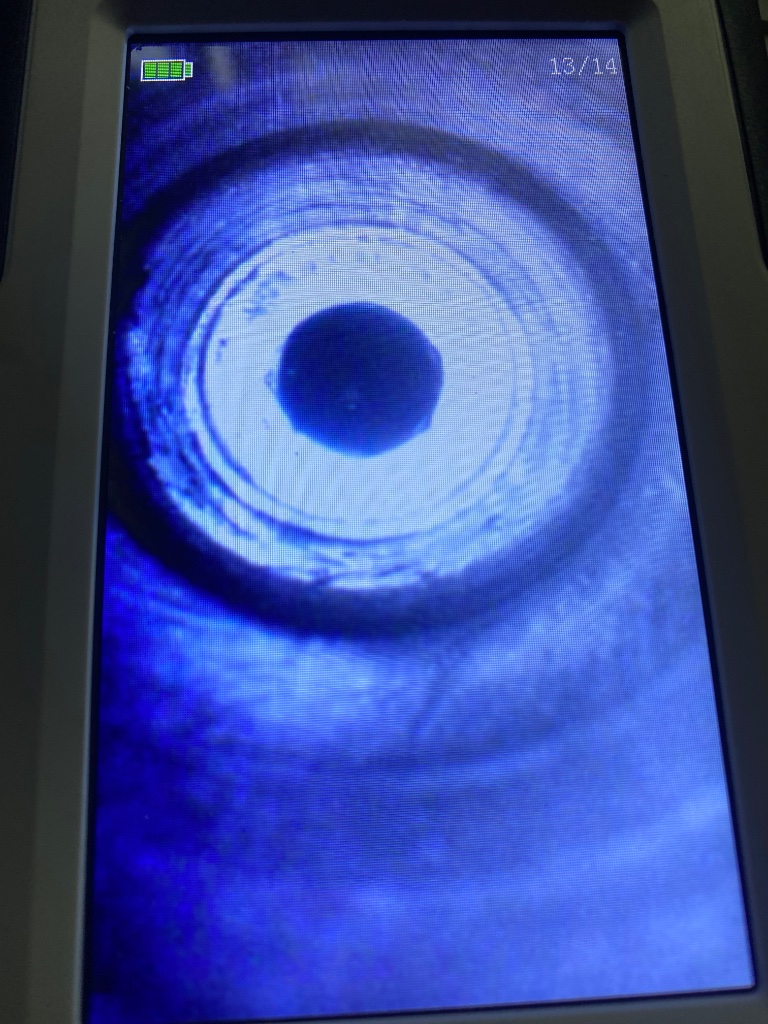

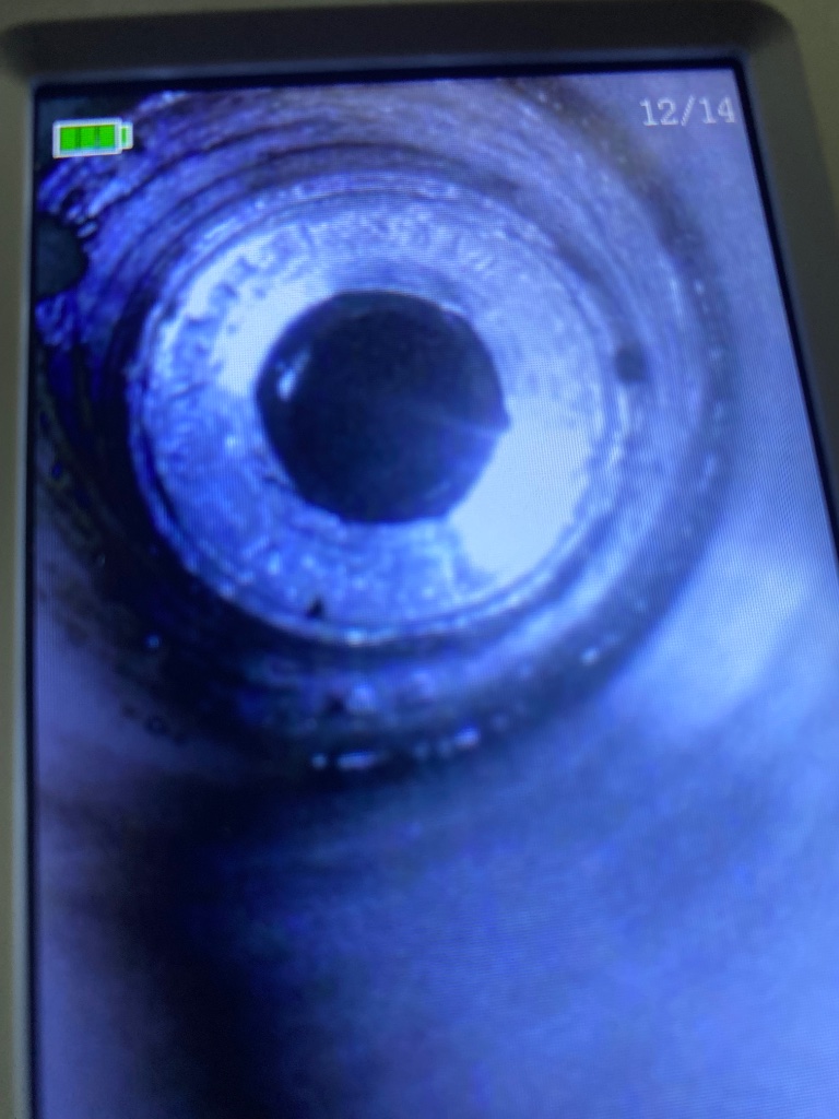

Wie meinst Du das?Karsten61 hat geschrieben: 28 Jan 2025 22:05 ...evtl ein Vorbesitzer? Wenn das Lunker im Aluminium gewesen wären, wärst du auch noch beschäftigt, wenn es überhaupt geklappt hätte.
Gruss Karsten
Natürlich weiss ich nicht was Vorbesitzer gemacht hat...ich glaube eher gar nichts, habe viele Probleme mit dem Bus gehabt...
Auf der Endoskop Kamera sieht mann die Bilder besser...Das sieht aus wie Brandlöcher in Alu...
Die Frage ist ob ich das soviel abfräsen darf, sind bestimmt 0,3 bis 0,4 mm und dann mit der dickeren Kupferring probiere...
Aber was mir bei diese ganze Fräszeug sorgen macht das die für Handarbeit gemacht sind, ob mann das dann gerade gefräst bekommt ?...hmmm
Mit 0,3 bis 0,4 bist du da garantiert nicht dabei, aber hier am Bildschirm würde ich wetten das ein Ring drinnen liegt.
Kannst doch mal aus Draht einen Haken biegen, dann spürst du doch ob es da einen Absatz hat.
Gruss Karsten
Gruss Karsten
Ob ein Dichtring fehlt oder doppelt vorhanden ist, merkst Du, wenn Du ein Stahllineal über die eingebauten Injektoren legst. Es müssen alle auf einer Linie liegen.
Wenn es wirklich ein Ring ist, hilft so ein Eigenbau aus einem Gewindestab:
Da unten siehts tatsächlich nicht so kupferfarben aus-aber die Form sieht aus wie ein Ring
- v-dulli (29 Jan 2025 08:04)
Eine entsprechende Flaschenbürste - braucht man auch für das Gewinde der Schrauben - tut es auch.
Auf dem Bild habe ich keinen Dichtring mehr gesehen und wenn der Düsensitz mechanisch beschädigt ist, ist der Zylinderkopf Schrott. Der Düsensitz ist, schon seit OM611, eine Stahlhülse die nicht gefräst werden darf und darum gibt es, original, nur noch eine Dichtringstärke.
Hi Leute,
Hab mir die Nacht um die Ohren geschlagen und die Injektorsitzfläche jetzt so hinbekommen wie auf den Fotos.
(Ein zusätzlicher Dicht Ring ist nicht drin, weil wenn Ich Lineal auf die Injektoren lege sind die alle in gleicher Höhe, passt nicht mal Papier drunter.)
Leider ist das nicht gut genug da der Dichtring nach ca 10 min. Standlauf wieder die Abgase sowie Diesel durchlässt, fahren könnte ich ca. 400m dann blieb er stehen da der Raildruck absinkt, je wärmer der Motor wird desto mehr kommt es aus dem Schacht raus. (Mehr als aus dem DPF)
Habe ca. 3 std. mit dem Handfräser leicht gedreht bist die Löcher verschwunden sind, aber das kann meiner Meinung nach nie richtig geplant und gerade sein.
Ich probiere die Fläche noch mit Nasspapier zu schleifen fall das überhaupt geht um die Fläche noch glatter zu bekommen und versuche den Injektoren nochmal abzudichten.
Aber langsam verliere ich die Hoffnung.
Danke,v-dulli hat geschrieben: 29 Jan 2025 08:09 Eine entsprechende Flaschenbürste - braucht man auch für das Gewinde der Schrauben - tut es auch.
die Gewinde wechsele ich immer mit, Die Schrauben und Gewinden sind beim MB nicht teuer, ich habe noch ein paar...
aber das kann kein Stahl sein denke ich, da meine abgeriebene Späne nicht am Magnet haftet. Es ist doch Alu oder nicht.
Wie schon geschrieben, es ist definitiv kein Kupfer ring drin.
Die beschädigte Flächen auf dem Foto vorher war unter dem Dichtring und alle 4 alte Injektoren habe ich nur mit einer Hand rausbekommen ohne Probleme, auch alle 4 alte Kupferringe kammen mit raus.

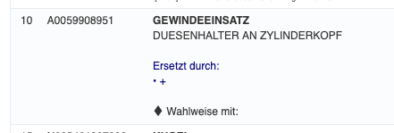

Dieses ist nicht zu wechseln weil in den ZK geschnitten. Wenn Du es tatsächlich wechseln kannst - Helikoil - plus dem beschädigten Sitz, ist der ZK Schrott.
Die Undichtigkeit zum Brennraum führt nicht zum Austritt von Diesel! Hierführ ist nur der Injektor bzw. dessen Kraftstoffzuleitung verantwortlich.
Du hast, offensichtlich, gleich mehrere Fehler/ Probleme.
Klar kann mann mit 5er Inbus die Gewinde wechseln...Eis ist ein Aussen/Innengewindeeinsatz, ca 3 cm. lang. Nach MB Aussage sollte mann die mit der Schraube wechseln. Daswegen habe ich mir vor einem Jahr glaube 16 stk. mit Schraube und Kupferringen geholt, die kosten kaum was...v-dulli hat geschrieben: 29 Jan 2025 10:01Das GEWINDE wechselst Du immer????????MisterX77 hat geschrieben: 29 Jan 2025 09:51Danke,v-dulli hat geschrieben: 29 Jan 2025 08:09 Eine entsprechende Flaschenbürste - braucht man auch für das Gewinde der Schrauben - tut es auch.
OK, das ist mir neu, muss Mal schauen ob ich an das WIS-Dokument komme, als Rentner ist das nicht mehr so einfach.MisterX77 hat geschrieben: 29 Jan 2025 10:11 Klar kann mann mit 5er Inbus die Gewinde wechseln...Eis ist ein Aussen/Innengewindeeinsatz, ca 3 cm. lang. Nach MB Aussage sollte mann die mit der Schraube wechseln. Daswegen habe ich mir vor einem Jahr glaube 16 stk. mit Schraube und Kupferringen geholt, die kosten kaum was...
