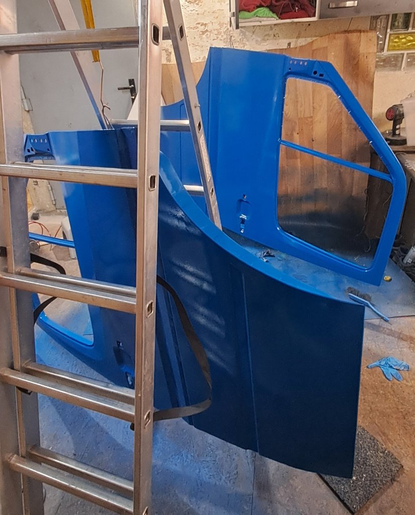

Und Farbe haben sie auch bekommen:
Aber nicht nur die Türen. Ich auch. Und der Boden. Und der Tisch.

Türen sind blau geworden:

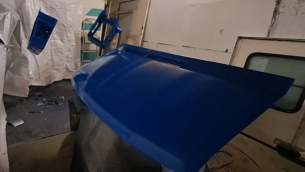

Motorhaube angeschliffen:
Und blau geworden:

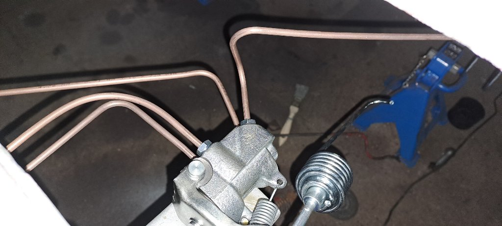

Dann ging es an den - für mich - größten Schritt, weil komplett neu. Neue Bremsleitungen. Hatte ein wenig Bammel davor, weil das ja doch so ziemlich das wichtigste am Fahrzeug ist.
Mit Stahlflex kenne ich mich aus, aber da Motorräder sowas generell nur mit ABS haben, (und die dort eher nicht ausgetauscht werden müssen), habe ich mit Metallbremsleitungen bisher wenig zu tun gehabt.
Ich habe mir ein gutes Bördelgerät besorgt, was sich als absolut richtige Entscheidung herausstellen sollte.
Bremsleitungen sind Kunifer Leitungen, welche sich phänomenal gut haben verlegen lassen etc.
Angefangen habe ich mit den beiden kurzen Stücken vom HBZ zum ABS Block:
Ging sehr gut, machte Mut zum weitermachen.
Nach insgesamt knapp 5,5 Std (laut Zeitstempeln der Fotos die ich gemacht hatte), war ich dann auch schon mit allen Leitungen fertig:
Ich hatte auch recht wenig Verschnitt:
Habe mich auch nur zwei mal vertan. Einmal habe ich die Leitung zu voreilig gebördelt und die Mutter vergessen, einmal habe ich ein Stück per Hand gebogen, wo die Mutter direkt hinter der Biegung war, dort habe ich dann am nächsten geraden Stück aufgetrennt und ein Adapterstück erstellt. Nicht schön, dass ich da jetzt so eine Kupplung drin hatte, aber ich wollte nicht die ganze Leitung neu machen nur deswegen.
Sind schön anzuschauen

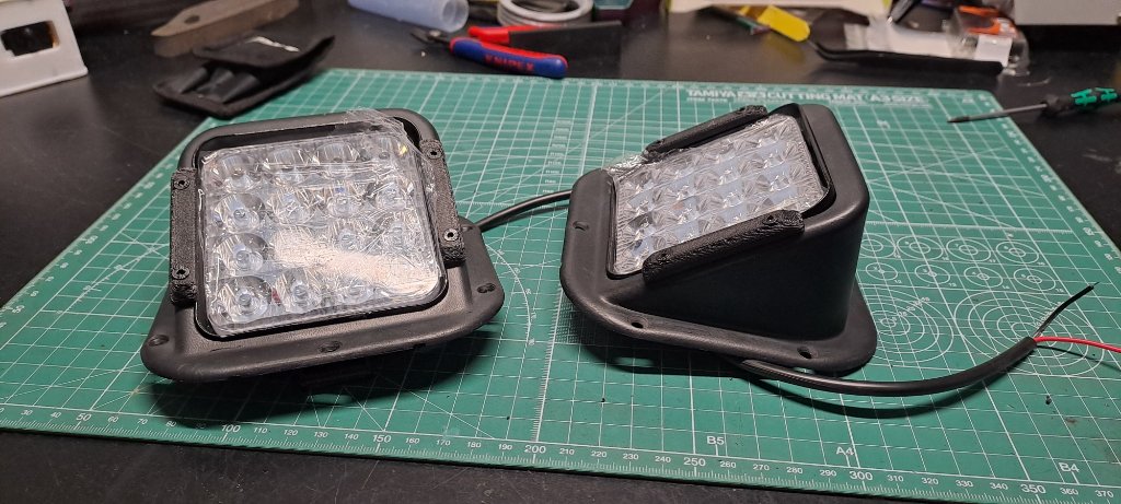

Dann gings noch um die LED Strahler, die anstelle der verrosteten Halogenstrahler hinten oben in die alten Halterungen rein sollten. Diese passten ja von den Maßen perfekt rein, müssen aber fixiert werden.
Also bisschen konstruiert und gedruckt:
Löcher in den Halterungen gebohrt:
Mit den Strahlern:
Die Wandstärke zu einer Seite hin waren ein paar Hundertstel, also gaaaaaaanz delikates Gewindeschneiden:

Die äußeren Teile sind ein bisschen blöd gedruckt worden, habe die Schrägen nicht so wirklich 3D Drucker tauglich konstruiert.
Diese werden aber in Zukunft in ~2,8 m Höhe sein, also wird das eh keinem auffallen.
