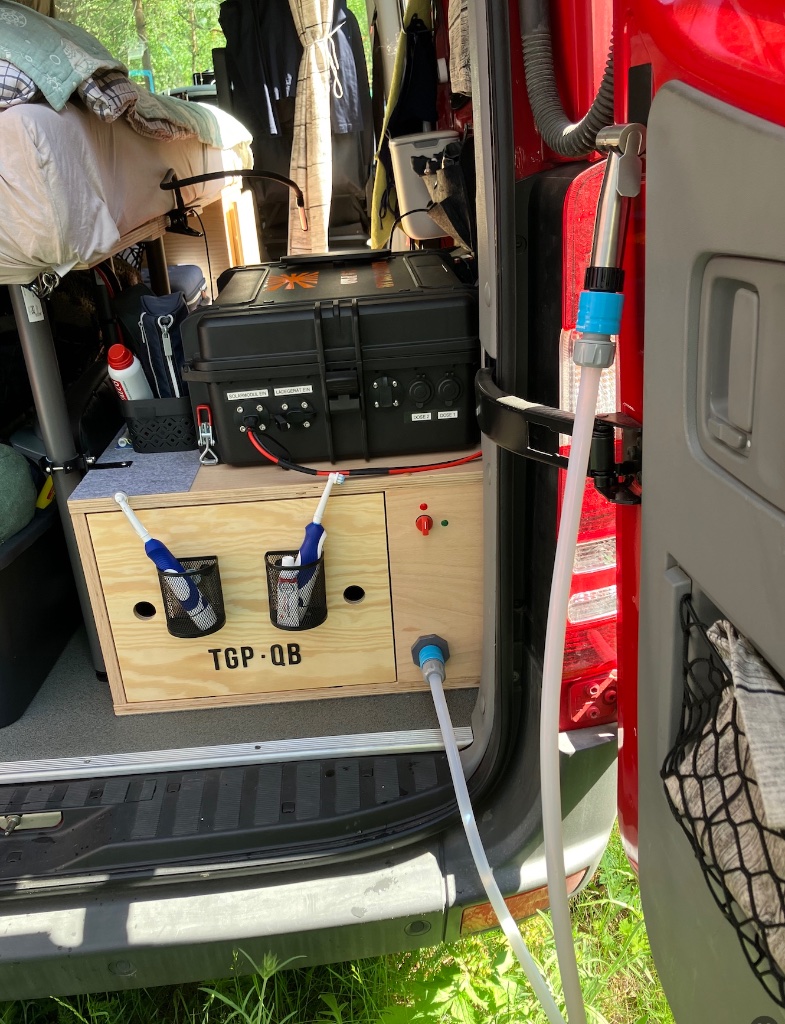

LiFePo Batterie, Ladebooster, Solarladeregler und Autoterm 2d Standheizung sind verbaut. Ebenso ein Tigerexped TEXU200, für alle weiteren Verkabelungsvorhaben, die da noch kommen könnten. Die beiden KFZ 12V Steckdosen in den D-Säulen habe ich in dem Zug auf die Aufbaubatterie umklemmen lassen. Außerdem wurde eine Tigerexped USB-C Dose in die D-Säule neben der Standheizungsregelung eingebaut. Die hat enorm viel Leistung, so dass uns 230V bisher nicht gefehlt hat. Wäre aber auch leicht nachzurüsten bei Bedarf. Überwacht wird das ganze per Victron Smart Shunt. Da schaue ich aber fast nie rein, Dank 30A Ladebooster, 200W Solar und 200Ah Kapazität ist absolut immer mehr als genug Strom vorhanden.
Die ganze Elektrik inkl. Standheizung (mit Schalldämpfer) ist in diesem Kasten verbaut. Evtl. schließe ich den noch nach oben. Der Ladebooster (Votronic) hat leider einen störend lauten Lüfter, den hört man sogar während der Fahrt.. ist das normal? Vielleicht muss ich den Kasten sonst dämmen.. das nervt echt.
Als nächstes wird das Querbett im Heck auf ein Längsbett umgebaut. Dieses wird L-förmig und bildet mit dem Elektro-Kasten dann ein U. In der Mitte wird ein absenkbarer Tisch Platz finden, so dass man dort auch richtig am Tisch sitzen kann. Das Bett wird aus Multiplex oder Siebdruck gebaut und an den Zurrpunkten verspannt, so dass man es auch mal ausbauen und den Sprinter als Transporter verwenden kann.

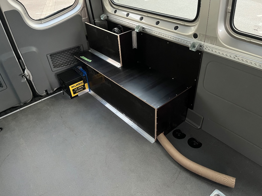

@ sendtime: Vielleicht hilft es dir bei deiner Überlegung - so haben wir einen L1H1 mit Längsbett ausgebaut, mit reichlich Stauraum unter dem 120x190 Bett
